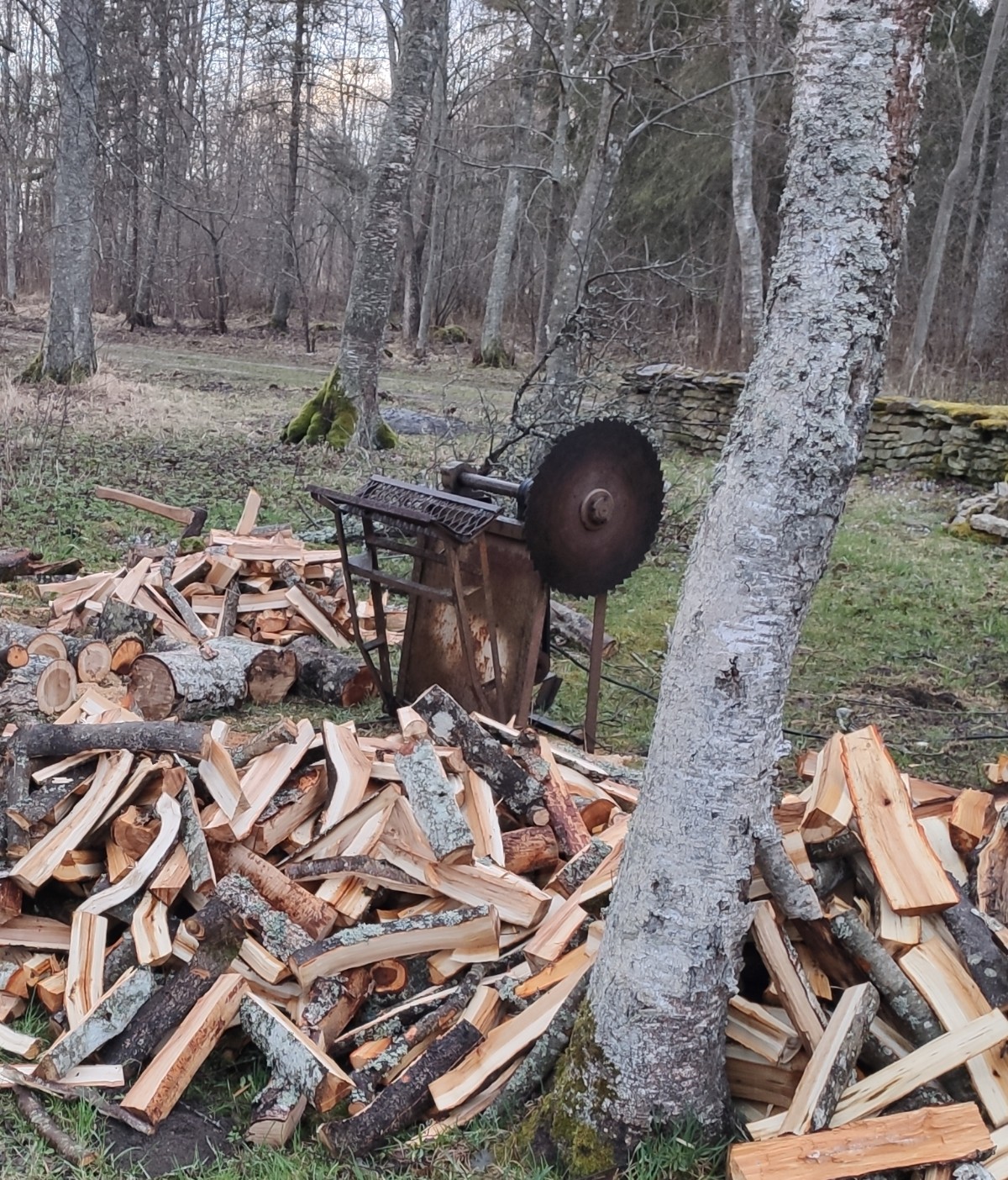

Juhtus kätte tasuta selline saag. Tundub olema mingi tüüp toodang. Oskab keegi selle kohta veel midagi rääkida? Lohistamise mehhanism tundub natuke naljakas. Ees suusk, taga rattad. Tiisel võiks olla fikseeritav, praegu ei saab vaid suusatada, lükata üldse mitte Smile

Praeguseks juhtmed vahetatud. Tarvis ketas teritada ja mingi tiisel ehitada, et saaks vedada. Tundub nagu, et originaalis suurem ketas olnud. Keegi on stopperi eemaldanud ning lisa laua pannud lükkajale peale, et lühem ketas läbi lõikaks.

Vedamise süsteem on paljudel selline, et ainult ühes otsas rattad. Tõmbad teda edasi, kui kuhi on tekkinud. Lükata teda eriti kuhugi pole ja ei jaksa ka. Ühed rattad on turvaseade, et puud peale upitades saag liikuma ei hakka. Mul tiisli asemel kett, see ei jää jalgu.
Mu meelest klassikaline kodukootud nõukaaegne kreissaag, omalgi sihuke, aga paremakäeline.

Ise teeks esmalt saega veidi tööd - kas sobib ja kas tunnedki uuest kettast puudust.
Kasutasin just nädalavahetusel üle mitme aasta maal kreissaagi. Nüri nõukaketas ca 10 minutiga teravaks ja ei osanud ma oma läbi lastud 5+ ruumi puhul muust kettast puudust tunda. Esialgu tundus 1..1,5kW jagu mootorivõimsust puudu olevat, aga peagi harjusin selle 4kW-ga ja ei otsi suuremat mootorit. Eks ka pakud läksid kuhja lõpuosas "metsamädaks" Smile

Nende punktidega 100 prossa nõus, v.a. 10 min teravaks, mul läheb ikka oma tund vähemalt ja käsi jääb valusaks, neid hambaid on krdi palju ja tegelikult vaja ju neljas asendis teritada, see on ainuke mure. Aga 150-200 euri kulutada uuele kettale tundub nagu priiskamisena, aastas oma 25-30 rummi jupitada, tegelikult vähem kuna jämedamaid nagunii ei jõua enam kreissaele upitada, tuleb maas mootorsaega pakkudeks lasta.
tavaline prosta ketas on kodusele kreissaele küll ja veel.
ja kui üldse kunagi teritada vaja, siis silma järgi törts käial või
mõned rapsakad viiliga on igati piisav.

Aitäh mõtete eest. Pole kreissaega saagimisel palju kogemusi. Ise leidsin internetist sellise pakkumise. Tundub üsna sümpaatne hind ja hammas vihane. Smile
https://www.tooriistad24.ee/saeketas-600x32-42h/
Vana ketta lahti saamine võib tõesti keeruliseks osutuda. Eks peab ilmselt kuuma andma ja nuputada kuidas võll fikseerida. Kumbat pidi minu sae mutter teoorias võiks käia?

Saevõllid on enamasti valepidikeermega, et lõikav ketas mutri kinni veaks.

Sedant nüüd küll. Oleneb see ju ka sellest, kummal pool saeketast mutter on. Et nüüd üheselt selge oleks, siis arvestades saeketta suunda, siis mis pidi lahti/kinni suund mutril on? Smile

Pildi järgi vaadates võiks/peaks sinu oma valepidi keermega olla, aga ei või iial teada, mis sinna nõukaaja tingimustes tegelikult külge sai..
Võlli või mutri otsast keermeniite vaadates peaks aru saama.

See vajab nüüd küll korrigeerimist. Vasakkeermega on need saed, millel toodang pudeneb vasakule ja palki liigutad paremalt vasakule. Enamus neid aparaate siiski teistpidi lahendusega, vasaku käega vinnad materjali edasi ja paremaga viskad valmistoodangu kaugemale.
Teema subjekt on sellest haruldasemast osast, seega on ka mutter valepidi keermega. Avamiseks on üldjuhul vaja korralik lehtvõti ja paarikilone haamer, võlli stoperdada pole vaja.

Tänan mutri keeramise suunda selgitamast. Peale mõningat tuunimist on nüüd saag selline:
[Pilt: ZWGKpeZ.jpg]
Vahetatud: Rihmad, ketas, juhtmed. Lisatud puudu olnud piiraja. Ümber tehtud haake lahendus. Et uus ketas ära mahuks tuli ketta katet ka natuke kohandada. Nüüd vaja veel suurem ratas alla saada. Muidu pane või kartul maha sinna kust läbi sõidetud. Rolleyes

Vana hea Ilmarine on ikka üle prahi, 2.2 Kw mootor ning korraliku räsaga ketas laseb 15cm  toomingat, kaske ja kuuske nagu lupsti, ei näe küll põhjust ,et kõvasulam soetada.
Täitsa imestama paneb kui vennad räägivad ,et 4kw mootorid neile lahjaks jäävad Big Grin
