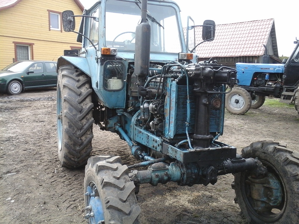

MTZ-ile pakutakse meie kaubanduses jäika vahepukki. See originaal lahendus nende spetsiaalsete seibidega ei tundu kõige töökindlam. Iseenesest töötab, aga kui teinekord tõeliselt silda vaja on, siis otsustab ikkagi läbi libiseda. Selge, et see on tehtud tehnika kaitsmiseks, aga mõistlikult kasutades võiks jäik minu arvates parem olla. Mis arvate, kas oleks õige originaali sisu uuendada või uus jäik paigaldada? Millistele osadele jäik vahepukk kõige rohkem mõjuma hakkab?
(03-05-2021, 18:54 PM)Mägi Kirjutas:  Tere!
Metsatraktoril on see esimene asi mis ümber tehakse ja pukki ei pea vahetama vaid ostma juurde ühe flantsi koodiga 72-2209014
https://www.periko.ee/et/a/flants-suur-p...raina-tara
Vahepuki võlli seest tuleb välja koputada see tihenduspuks mis takistab selle paigaldamist ja ongi tehtud.
Parem oleks muidugi lõigata 30mm kalibreeritud võllist või silindrivarrest umbes 180mm pikk jupp ja see neile veel sisse pista ja määret ka ohtralt ning võibki nautida korralikult vedavat esisilda.
Kusjuures nende väikeste jäikade pukkidega hakkab laagri jama pihta. Seal ju imeväike laager sees. 305.  See ei pea seal valule vastu ja varsti loksub.
Kui veel kardaan ka viskab siis on imekähku loks sees.
Lisaks laagrile loksutas ära võlli enda niiet kui panid uue laagriga asja kokku võisid võlli kaugelt sisse visata.
Selline jama oli just metsatraktoriga. Põllutraktor ehk saab vähem rasket vedu ja seal kestab kauem?
