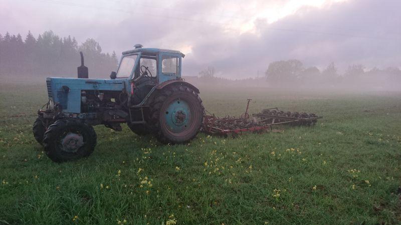

Lihtsalt üks pilt tänasest ilusast õhtust karjamaa kevadkorrastuselt:
Kogu tehnika on umbes samast aastakümnest - pool sajandit vana. Hübriidruss vedas seitsmendal käigul kerge gaasiga seda rongi.
