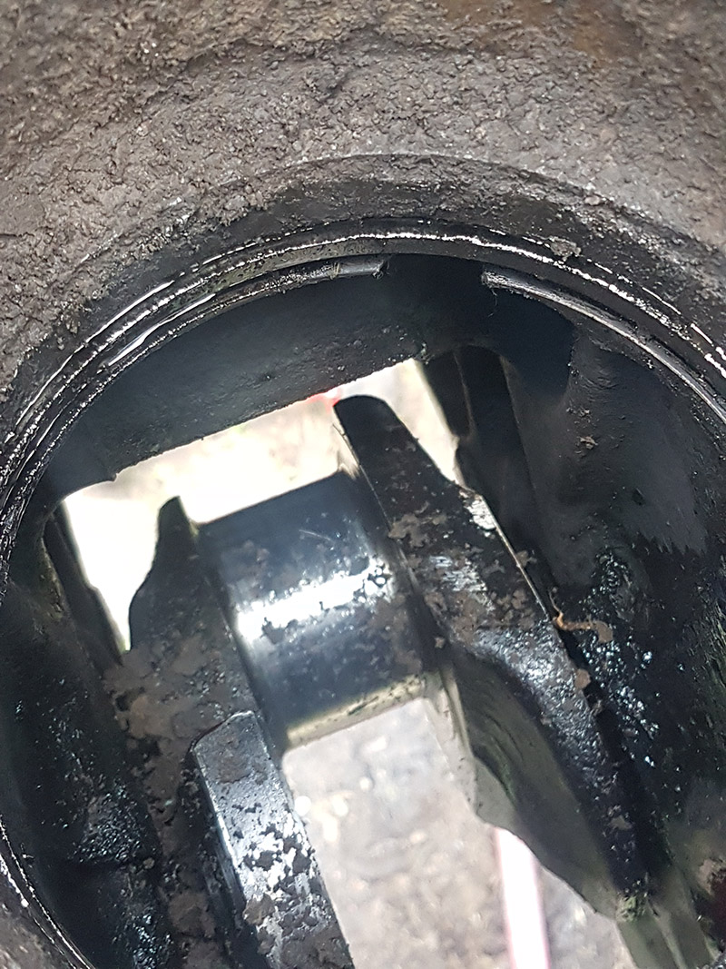

Puhasta korralikult ära ja vaata üle kas soone põhi on korralik veel. Kui seal mingeid auke pole, pane mõlemad tihendid soonde, tee õliga nii hülss, kui tihend kokku ja katsu uus või vana hülss sisse panna. Maru hea oleks veel, kui saad hülssi sisse pannes keerata. Kui kõik kenasti läheb, võib ka teine tihend pidada. Peab ka arvatavasti ühe tihendiga.

Mul praegu mootoris kaks hülssi ühe tihendiga. Null probleemi.

Vaevalt see hülssi sisse pannes on ära lõhutud.Pigem ikka hülsi väljalöömisega on torn jäänud ka ploki ääre taha.
Olen sellist asja isegi näinud ja nüüd sõltub kaua ja kui hästi peab sellest kas ülemine soon on auklikuks roostetanud või ei.
Kõigepealt oleks aga tark kõik see asi puhtaks pesta mootoripesuvahendi ja survepesuriga ning siis puhastada sooned ära näiteks trelli otsa pandud terasharjaga.
Kui ülemine soon on ilus võiks sinine silikoontihend libeda määrdega anda liitele tiheduse.
Kui aga soonel roostetanud lohud sees peaks määrima hermeetikut soonde rõnga alla ja hülsi otsale.
Teise rõnga võiks ka panna ikka aga hülsi paigaldamisel peaks teda alt toetama sobiva kujuga esemega sest nagu näha ta surutakse sealt august välja.
Kui uusi hülsse panna siis enne ilma rõngasteta need plokki panna, kahelt poolt poldiga kinni suruda ja mõõta et hülss ulatuks plokist välja 0,1mm et kaanetihend pidama jääks.

Hülsid sees, vanamees alt vahtis tihendit ja surasin sisse, loodame ,et jäi pesasse.
Rõngad sai ka peale laotud ja ühe alumise õlirõnga suutsime katki teha, ilma tangideta pannes rõnga otsad veits kolbi retsisid aga vast ei ole hullu.
Järmisel korral soetaks kindlasti mingid odavad rõngatangid.
