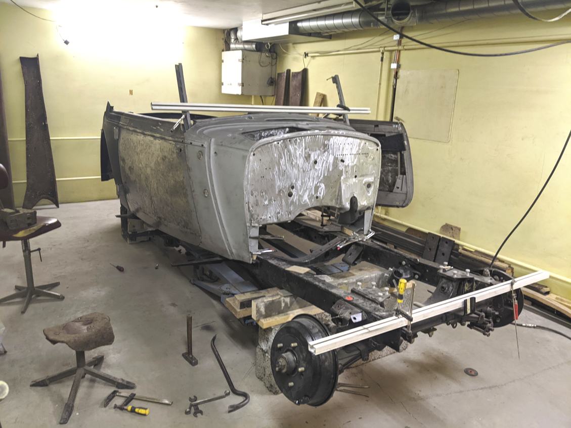

Kuna õhtud on pimedad, siis on hakatud tegema ettevalmistusi talviseks hoogtööks. Tagaosa on põhiosas valmis ning selle talve eesmärk on lahti võtta, korda teha ning uuesti kokku panna nö tulemüür. Kuna keresid on kaks, siis sai mõlemad puhastatud.
Nii on parem välja valida, kumb lahti võtta ja kumb näidiseks hoida. Mõlemad on saanud tunda külasepa kätt. Karta on, et nagu tagaosal, nii valivad meistrid ka nüüd välja kehvema, et parem ja osaliselt originaalpuud sisaldav torpeedo jätta näidiseks ning tulevastele põlvedele teha. Tagaosaga sai nii tehtud, et lahtistest tükkidest sai uus kokku pandud ning oma algse kuju säilitanud, kuid tegelikult läbi mädanenud tagaosa jäi sellisena kokku.
Tulevikus hakkab pilte nägema samast ruumist ja suunast, kuid auto on teistpidi. Auto all on tõstuk, et vajadusel tõsta kere mugavamale kõrgusele töötegemiseks. Veelgi olulisem on aga see, et nii saab hakata ka katust proovima, mis muidu jäi kogu aeg lakke kinni.

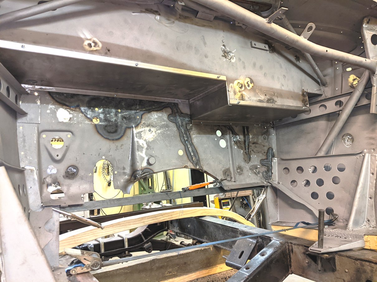

Põhjalikuma uurimistöö tulemusel tuvastasime ainuüksi tulemüüri esiküljel ühtekokku 39 erinevat auku, mida seal tehasest välja sõites ei olnud. Teades, et auto oli juba 1970ndatel lahti võetud, siis iga kasutusaastaga puuriti või lõigati sinna vähemalt 1 auk. Sisekülje ja pealmistel plekkidel on veel kümneid auke, mis vajavad kinnipanekut.
huvitav,mis eesmärgil neid auke on sinna puuritud.vaevalt,et sealt mingeid juhtmeid ja voolikuid sellises koguses oli vaja vedada
Audi 920 üks nõrgemaid kohti on mootor. Nn kuningvõlliga mootor tahab head õlitust. Veelgi laastavam on aga mootoriplokki jäänud vesi. Päris selgeks ei ole saanud, kas veesärgist jahutusvedeliku välja laskmine ei ole täielikult võimalik, aga enamus teadaolevaid mootoreid on küljelt lõhki. Tuttav saksa harrastaja, kelle mitu sellist autot, näeb kurja vaeva, et mootor jälle vettpidavaks saada.
See eellugu oli vajalik selleks, et aru saada tulemüüri aukude rohkuses. Iga järgmine rats mootoriruumis tähendas seda, et oli vaja vedada lisajuhtmeid või voolikuid-torusid. Sageli tuli ümber ehitada ka gaasihoovastik. Nii neid auke sinna koguneski.

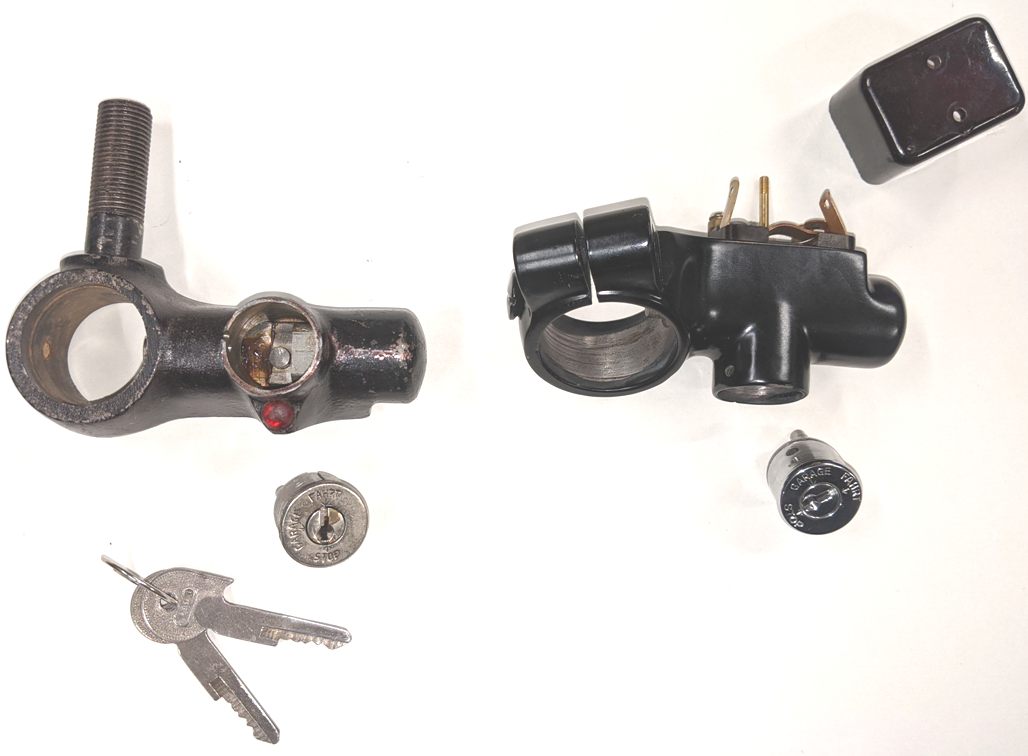

(12-01-2021, 19:56 PM)indreksirk Kirjutas:  Paraku on oluline osa süütelukust siiski puud. Selleks on luku taga olev lüliti. See on väike plastmassist karp, milles kontaktid ja pirnipesa indikaatorpirni jaoks. Seda me leidnud ei ole. Otsingud jätkuvad. Pilt sellest karbikesest on lisatud. Mõõdud 25x40 mm ja kõrgus 25mm.
Otsingud osutusid edukaks. Kui tavalises ebay-s on üha vähem sellist kaupa leida, siis ebay kleineinzeigen korralikul otsimisel siiski annab mõnikord ka tulemusi. Luku valmistaja on ettevõte nimega NEIMAN ning valmistas autode lukke pikalt ka pärast II maailmasõda. Seetõttu sai otsingud suunatud mitte auto margipõhiselt, vaid lukuvalmistaja järgi. Paljud muidugi ei tea luku valmistajat, kuna lukul sellist markeeringut peal ei ole. Sageli on lukud ka üüratu hinnaga - vaja on ju vaid ühte väikest osa lukust. Igatahes õnnestus leida NOS (new old stock) lukk, mille korpus loomulikult ei sobinud ning ka kontaktide kaas oli veidi kahjustunud, kuid kontaktide osa ise õige. Nagu doonorilt näha, siis laadimistuli on sellel suunatud läbi punase klaasikese salongi poole. Audil aga on laadimistuli dubleeritud ikkagi armatuurlauas.
Algus oli lootus, et saab kasutada ka originaalset võtit (erineb siiski kujult Audi võtmest) ja uut lukusüdamikku, kuid lahti võttes ilmnes, et lukusüdamik on on doonoril ca 1mm suurema läbimõõduga ning originaalluku korpusesse ei mahu. Läbimõõdu vähendamine on esimese hinnangu kohaselt aga võimatu, kuna lukusüdamiku välisperimeetril on lukumuukide lukustusluugid, mis jäävad välispinnast ca 0,7mm kaugusele. Aga uurime edasi.
Doonor vasakul, originaalne Audi 920 paremal

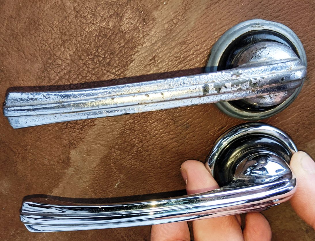

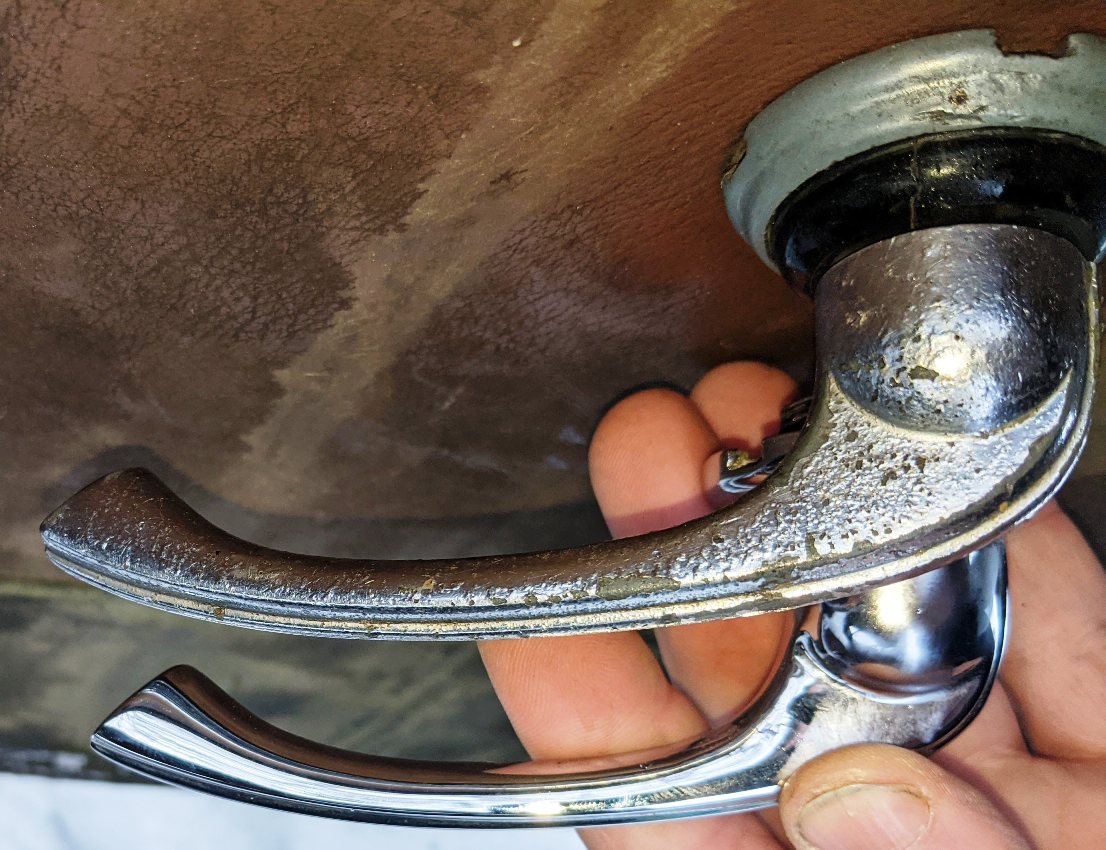

(21-12-2020, 11:08 AM)indreksirk Kirjutas:  Uksekäepidemete juures on võreldud pilte, mis on tehtud erineva nurga alt. Praegu ei ole võimalik uuest ja vanast kõrvuti pilte teha ega mõõte anda. Luban tulevikus koopia ja originaali kõrvuti panna ning ka võrdluspildid teha. Siis saab selgemaks, kas koopiad ikka olid näitamist väärt.
 Täidan vana lubaduse. Loodan, et said pildid sobivatest rakurssidest
Koopiad, ehk siis need uued ja läikivamad on oluliselt elegantsemad. Vahe on väga minimaalne aga kurat ongi detailides. Uued on ilusamad. Siin on näha see "lapini"  hoogne joon versus saksa inseneri - konstruktori laual projekteeritud minimalistlik detail, mille juurde disainerit ei lastud, või kui lasti siis ainult kaine pea ja kindlasti koos joonlauaga. Harva, väga harva kui uus on parem kui vana. See eelnev jutt muidugi kahjuks ei sobi õige - vale skaalale. Kurat on detailides ja eks siin on jälle sobiv koht kus saab ikka karva neljaks lõigata. Mulle need uued meeldivad  Smile
