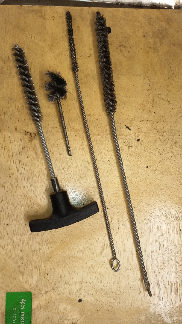

Kust võiks leida pudeliharja tüüpi terasharju erinevates läbimõõtudes? Vahel tahaks mõned avad seestpoolt puhastamist.
Seda siis?
https://www.autokaubad24.ee/et/tooted/li...orule-vask
Kui õigesti mäletan, siis kas Hamosest või Leola maja alt leidsin kunagi. Sa Viljandi mees, peaksid teadma.
(24-06-2021, 16:34 PM)Aspelund Kirjutas:  Kust võiks leida pudeliharja tüüpi terasharju erinevates läbimõõtudes? Vahel tahaks mõned avad seestpoolt puhastamist.
Jämedamate avade jaoks peaksid katla puhastus harjad sobima.
(24-06-2021, 17:19 PM)Mart Laanelepp Kirjutas:
jah ja siimu korstnahari teeb sulle ka soovitud mõõdu järgi valmis arvan ma.
Otsisin ka mingi hetk selliseid vigureid. Tegin säilinud valikust pildi ka. need ilma käepidemeta variandid käivad kõik hästi ka akutrelli otsas, kes neid ikka käsitsi ringi ajab... Katsun lähiajal välja selgitada, mis krdi kohast ma need sain.
Edit: seesama autokaubad24... Otsingusse terashari
torudele
https://www.autokaubad24.ee/et/tooted/li...10mm-300mm
eri mõõte terve hunnik.
