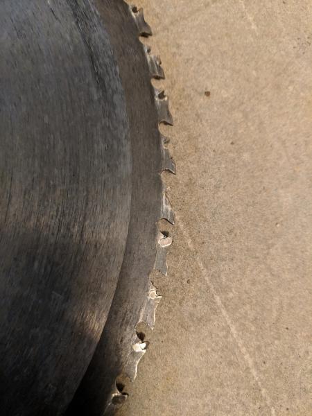

Saeterast on muidugi kahju. Kuigi just video sabaots on väga vajalik igasugu unistajate maa peale toomiseks. Kui seal veel aeg jookseks, kaua pulga läbikulutamiseks läks...
Palju sobilik tera üldse maksab?

Saagimisest nii palju, et algus oli hea, siis kui tera veel enamvähem oli. Samas on ju teda juba aktiivselt päris pikalt kasutatud ka. Lõpp läks retsimise tõttu käest ära. Oma viga muidugi. Sestap ka eneseiroonia. Tera hind kohalikult ostes on kergelt öeldes krõbe. Aliexpressist seevastu 30-80 USD.
Need kettad peaksivad olema teritatavad.
Võiks olla sobilik seade terituseks
https://www.kuldnebors.ee/search/tooriis...ge_size=25
#19
Mu sael on nii, et ega seal tera juures midagi teritada ei ole. Seni kuni hambad alles on, seni ta lõikab. Aga aja jooksul panevad need hambad sealt lendu või lööb päris suure tüki hambast välja. Aga palju oleneb operaatorist. Eks aja jooksul on nii palju targemaks saadud, et 2. ja 3. tera juba hulka kauem kestnud.
#20
Kindlasti saab plehkupannud hammaste asemele uued joota. Veneaegseid treiteraplaate liigub veel.
