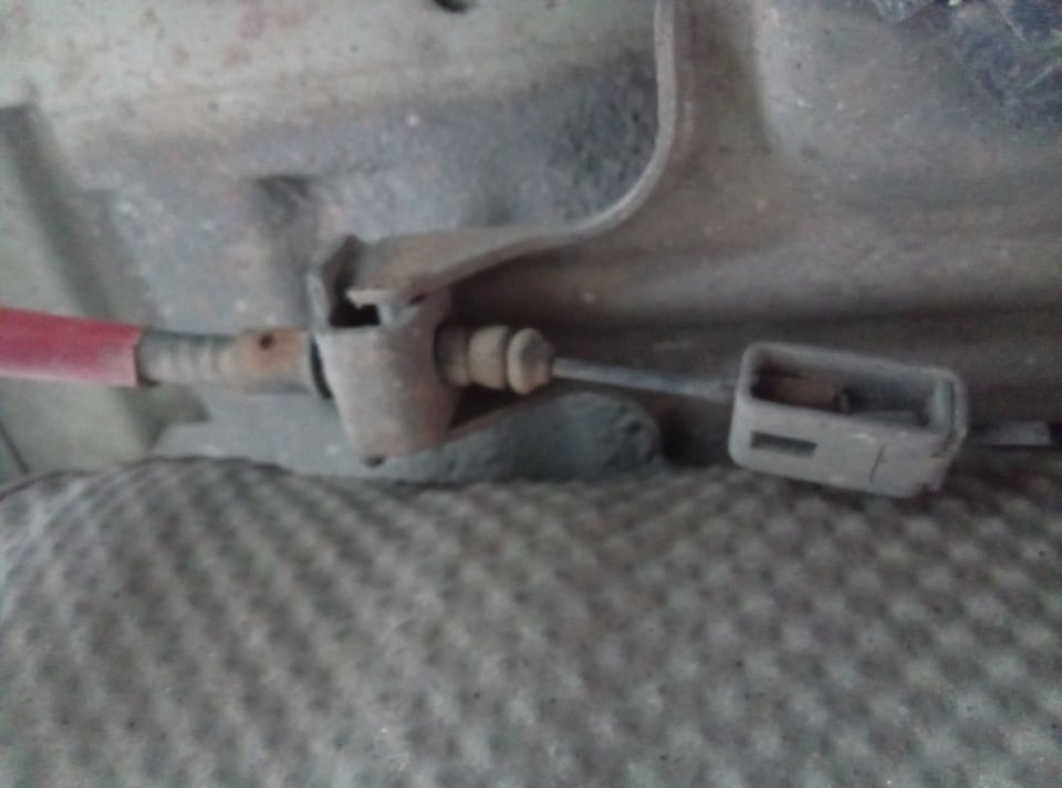

tegin kässari lülidest pildid,klassikalist kiiget pole ja hargnemine piltidel ja taga sadul kus kässar maas ja peal.mingit ise või mitteiseregullivat kohta ei suuda tuvastada.viimane pilt hoob toas.
pildi peal ju ilusti näha,et suppordihoob ei lähe algasendisse tagasi
