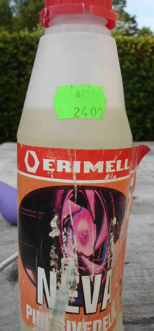

Ajendatuna teemast "Pidurivedelike säilimine", tegin poolteadusliku eksperimendi. Kasutatud on taatlemata ja sertifitseerimata aparaati, mille väljundtulemus on sellegipoolest midagi enamat, kui Aiku ja Petsi arvamus asja kohta.

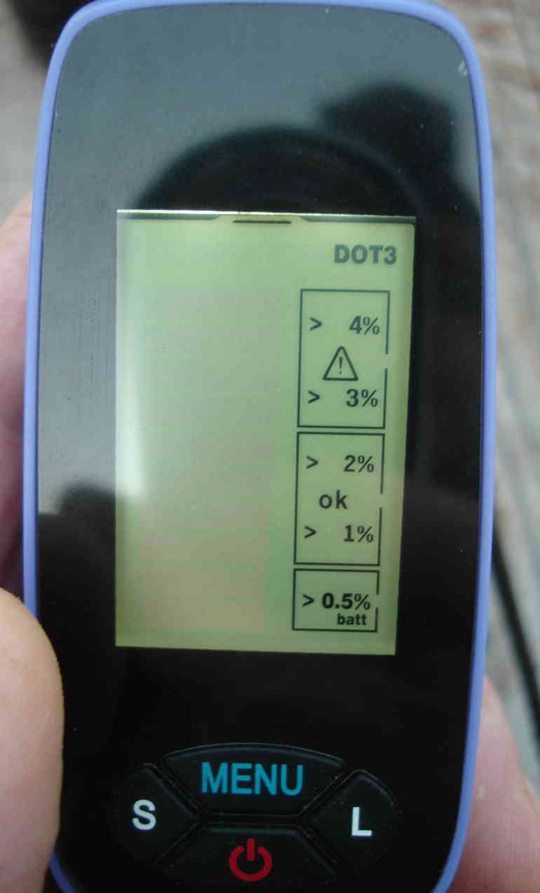

1. Erimelli "Neva". Kasutamata pudel, mis on hinnasildi järgi ostetud kunagi krooni ajal. Lahti pole tehtud (või siis vähemalt pole tarvitatud), seisnud kortermaja keldris.
Vee sisalduseks võiks arvata skaala järgi 2,5%. Aparaat arvas, et asi on veel OK, aga ise arvaks, et nii, noh, piiri peal.
