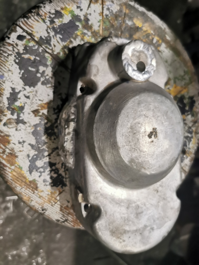

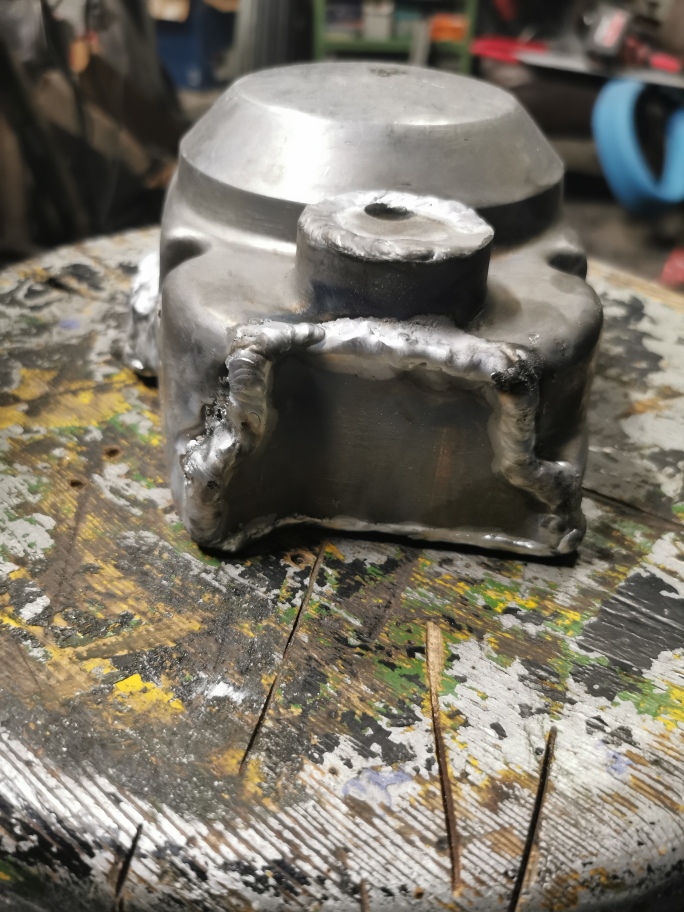

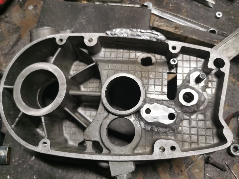

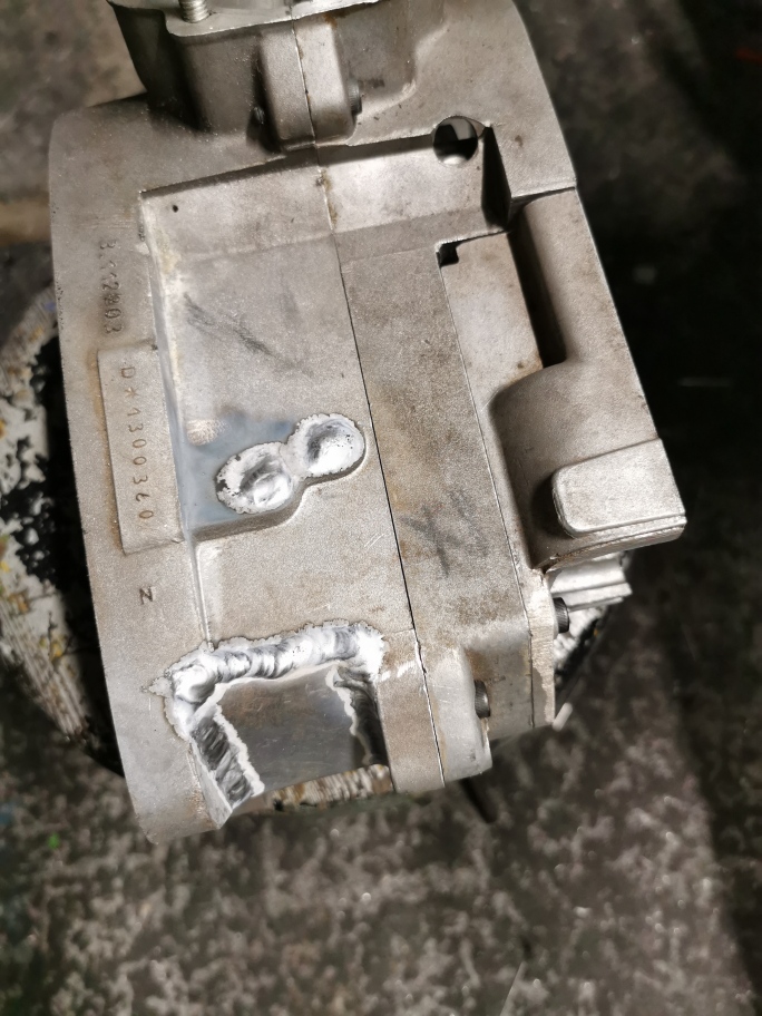

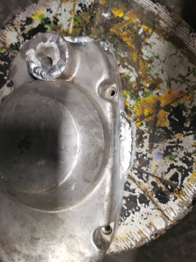

samas on käimas ka mõnes teised minski projektid: Krossiminski originaalmootor sai 0.50 kolvi koos kahe kitsa rõngaga. avasin kolmanda ülevoolu kanali sisselakse poole. kolvi seelikul sisselaske pool kaks läbivat ava. avardatud sisselaske suue ja ehitasin reed valve pesa milles rotax 122 kuue lehega klapp. Plaan originaal väike väntvõll veel väiksemaks teha ja jarterisse lisa materjali täiteks.
minsk rotax: valmis projekt, millel lühidalt öelduna on ristatud aprilia silinder ja kolb minski karteri otsa. custom väntvõll 54mm käiguga. custom veepump mis on mahutatud veohammaka ja küljekaane vahele. custom made resonaator ja summuti.
Destroke minsk: ehk siis pooleli olev projekt minski mootorist, millel custom 54 käiguga väntvõll, kahe kitsa rõngaga ja intake aukudega kolb. suurendatud ja muudetud kanalid. samuti rotax reed valve ja spets insert põlemiskamber mis ulatub vajaduse jagu hylsi sisse..

Raam ja Käigukast muutmata.
Kusjuures käigukastis sidurivõlli on laagrite ektsentrik-pesade abil nihutatud pisut et siduriketi pingsus oleks paras. Sidur ise on aprilia rs125 oma. Kastile mõjuv jõud võiks antud hetkel pisut vähenenud olla, kuna siduriülekandega on kast kiiremini käima pandud.
Mootor millelt silindri osa pärit on teeb 42hp. Hetkel võiks arvata et ca 30+ hp võiks ikka olla.
