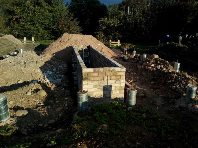

Postidesse said umbes 1,3 meetri pikkused jupid püsti torgatud, millest nõks alla 0,3 meetri jäi maapeale.
Tolle armatuuri diameeter on 20mm.
Vundamendi lindi jaoks sidusin seejärel kaks rida 12 või 16 mm armatuuri nende vaiade külge. Täpset mõõtu ei mäletagi enam. Üks rida üles-, teine allapoole. Töötab vertikaalse murde vastu, mis oligi eesmärk. Horisontaalse murde vastu eriti ei tööta, aga see murre on ju ka minimaalne, vaid põranda raskus.

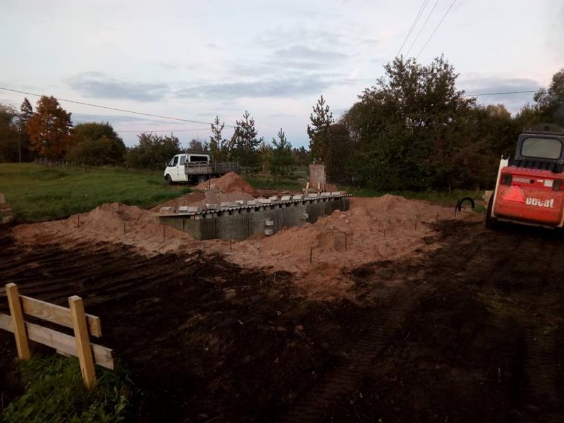

Kanali sügavus on valitud selline, et minu 175+ cm-se pikkuse juures paistab peanupp välja. Vist sai 1,6m.

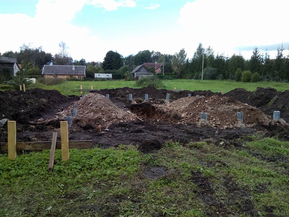

Alguses mõtlesin, et teen ilma pinnase koorimiseta, aga siis ei andnud hing rahu, sest tegemist kunagise põllumaaga ja mulla kihti oli liiga palju. Kohati lausa pool meetrit. Allpool mulda on kõik puhas kruus. Maakera loomisest saadik. Elan kruusavöö peal. Eemaldatud mulla asendasin liivaga ja väljapoole vundamenti jääva osa täitsin tagasi samuti liivaga.   Postid on seega pooleldi kruusas, pooleldi liivas olenevalt maakera kumerusest.
Vundamendi ümber on nüüd ca pooleteise meetri laiune liivast perimeeter.
Pinnasepuuriga polnud seal kivide ja kruusa sees midagi teha. Kõik on labida ja kangi töö.
Kanali põhi sai loomulikult valatud liivapadjale. Põhja alla hüdroisolatsiooni ei paigaldanud. Ca kümme senti betooni, armatuurvõrk sees.
Kanali küljed on laotud silikaadist. Ladumisel on kasutatud seinte tugevuse huvides pilastrite tehnikat. Piltidelt näha.
Hüdroisolatsiooniks sai lihtne ruberoid, ülekattega.
Pilastrite väljastpoolt katmata jätmisega sai tehtud viga.  Oleks pidanud ka need ruberoidi või mõne muu niiskust isoleeriva materjaliga katma.
See tõik ilmnes hiljem.
Hoolimata kruusasest pinnast ja tohutust kogusest liivast seal põranda all ja kanali ümbruses, imavad pilastreid moodustavad silikaatkivid nii piisavalt niiskust endasse, et täna kanalit seestpoolt vaadates on kivide värvivahe märgatav.
Ja hoolimata sellest, et kanali põranda alla mitte mingisugust hüdroisolli ei paigaldanud, on põrand kuiv nigu kõrbe kaev.

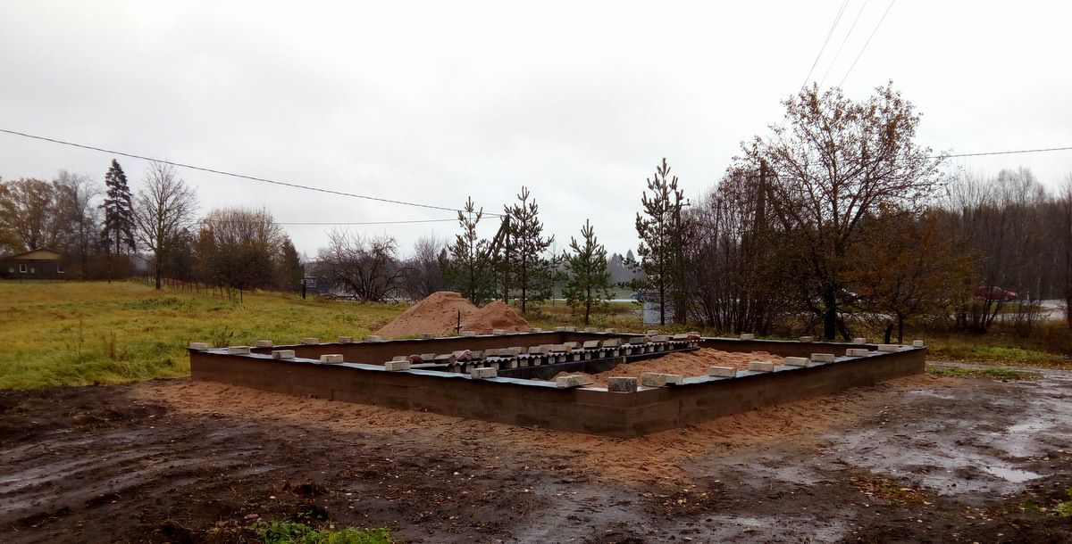

Külmakergete vastu on selline vundament kaitsmata. Kui on kuiv kruus ainult all, pole vast praktikas hullu. Kui peale tuleb palgist maja, pole ka hullu, sest iga liikumine uut mõra seina sisse ei tekita. Kui aga seinad plokist teha, siis on oht et üks hetk paistab valgus läbi mõra tuppa.
Põrandat armeerides tuleb aga küll armatuur ülekattega panna. Pildil mitu kohta, kus ainult serv-servaga vastamisi.

(07-08-2021, 00:07 AM)olli Kirjutas:  Külmakergete vastu on selline vundament kaitsmata. Kui on kuiv kruus ainult all, pole vast praktikas hullu. Kui peale tuleb palgist maja, pole ka hullu, sest iga liikumine uut mõra seina sisse ei tekita. Kui aga seinad plokist teha, siis on oht et üks hetk paistab valgus läbi mõra tuppa.
Ja oodatud tarkusepärl tuli jälle  Big Grin
...teadmata, mis asub betoonplaadi ümber ehk siis vundamendivöö ja plaadi vahel.
...teadmata, mis asub betoonplaadi ja vundamendivöö all ning seda vööd ümbritsevas liivaperimeetris.
Meelega jätsin rääkimata ja ei hakka ka hetkel eraldi üle targutama. Taiplik taipab isegi, mis asi sinna sai maetud.
Armatuuri ülekatte kohta märkus õige. Lihtsalt materjali ja hoone mõõdud olid sellised ja ühtegi millimeetrit ostetud materjalist üle ei jäänud nii, et sai nagu sai ja jäi nagu jäi. Ei nuta nende potentsiaalsete tekkivate (kas peaks äkki ühe "kõhhiga kirjutama????? Big Grin  ) põrandamõrade pärast isegi täna, viis aastat hiljem.
