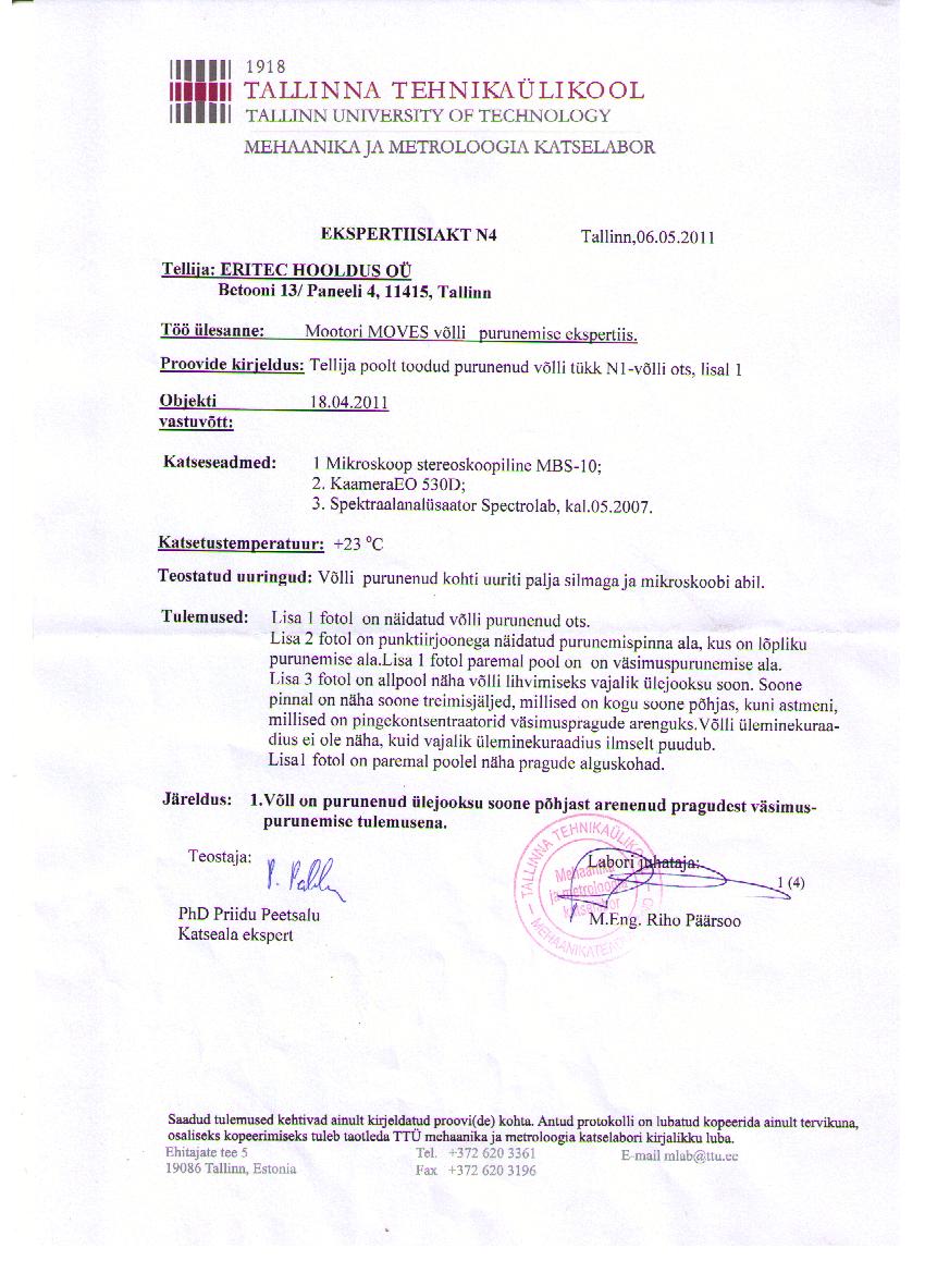

Näide
Ära murdunud mootori väljundvõll, võlli läbimõõt 80mm. Mootor 160kw. Paigaldusest kuni murruni oli vist nädal või kaks.
Eelmine mootor töötas 4 aastat.
Asja ajasin garantiisse, tõsi võttis natuke aega. Esialgu oli müüja suhtumine ka selline et mida sa siin õiendad, teil on seal kõik
valesti tehtud ja üleüldse on teil rihmad valesti pingutatud ja rihmaliin on valesti joondatud jne. jne....
Aga peale Tehnikaülikoolis tehtud ekspertiisi hakati liigutama.
Ekspertiisi akt
Järeldustega saad ehk ise hakkama. Ja ära vaeva ennast vastusega minu kirjatükile
