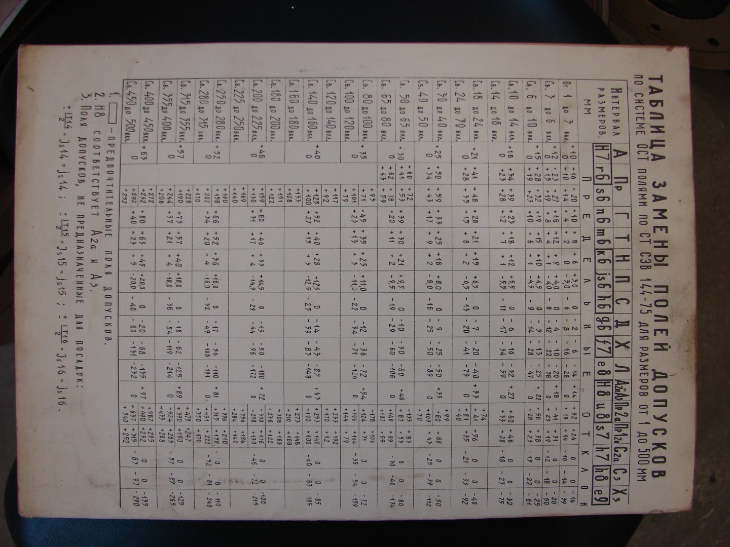

Ja neile kellele Г, Т, Н, П,  C ja Д (ja mitte ainult need) istud on arusaamatud siis väike spikker nende
kantimiseks ISO süsteemi.
Kui selline info
1. ei ole huvitav
2. ei sobi siia teemasse
andke teada, ega ma ei pea siin teise foorumlase teemas monoloogi pidama.
