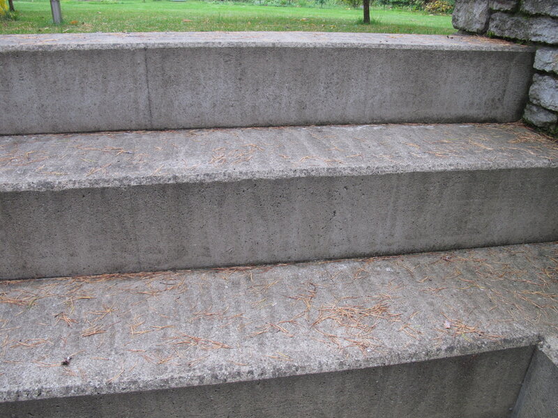

Esimene vihm peseb selle vesiklaasi sealt välja.

Tasandussegud on reeglina vähese kulumiskindlusega, ning vajavad üle katmist ja trepil kasutamiseks kindlasti ei sobi kuna trepi astmete ninad saavad korralikult vatti. Ma puhastaks pinna korralikult puhtaks, laseks pinna ilusti ära kuivada ja lakiks näiteks Celco Terra lakiga mitmes kihis üle. Esimene kiht kindlasti lahustiga tugevalt lahjendatult, et lakk saaks pinda sisse imbuda.

See lakk on nmõeldud kasutuseks siseruumides ning ma ei tea tegelikult ühtegi toodet mis reaalselt kestaks välistingimustes betoonil. Tekib mahakoorumine ning päikse UV ning ilmastikuolude tõttu hävimine.
