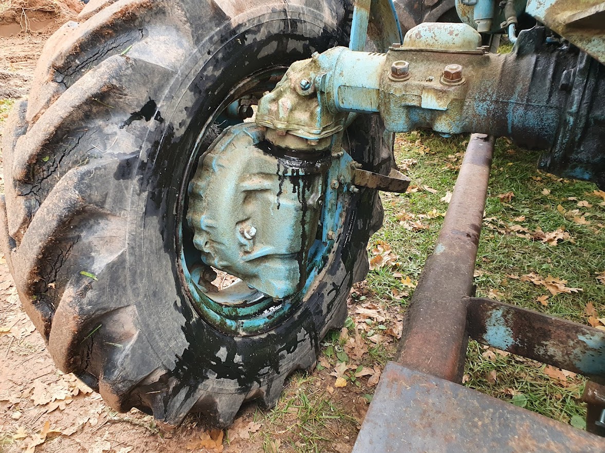

Olen omadega täitsa istmikus või saab veel asja? Big Grin
Kust otsast peaks harutama hakkama ja millega tuleks arvestada?

Proovin ajalugu teha ja vastan belarussiteemas tehnilisele küsimusele, vaatamata sellele, et mu ainus kokkupuude nimetatud seadmega on pool-kolmveerand tundi metsas palgihaaratsit kasutades.
Alustuseks peab haige poole üles tõstma, kukkumiskindlalt toestama ja siis ratta eemaldama. Rattamutrid on soovitav enne lõdvaks lasta.
Eks klassikaline russi viga ole, ratta lõppülekande korpusel puudub rõhutasandi. Kasvõi pikemat otsa sõites, niisama koha peal seistes temperatuuri muutusega tekib sinna korpusesse rõhk, mis siis hülsi kaudu ülespoole õli välja pressib.
Aitab hülsi kahe kummirõnga vahetus. Kui muidugi hülss ära kulunud, siis uutest kummi rõngastest kauaks tolku pole.
Rõhutasandi ka võiks juurde leiutada.

Välja immitsenud õli tundub ka must tökat olevat, viimaks veel "headel aegadel" sissevalatud kasutatud mootoriõli.
PM kaubamajas oli kunagi müüa selliseid rõhutasandeid tolmupüüduriga mis käisid korgi avasse. Viga ainult selles, et kui vette ronid siis läbi porolooni ronis vesi sisse.
Vanadel aegadel sai vahel kuuma ilmaga korraks õlikork lahti keeratud ja üleliigne trukk välja lastud. Aitas.

Alumise poolega küll nõus aga nurkreduktor oli kõige hullem. Sellest surus läbi SK tihendi õli alla ja jättis nurkreduktori kuivale.
Aquila captas non muscas.
Selle lekkimise lahendab kõige paremini ikkagi lahti võtmine ja augu puurimine läbi hülsi õli tasapinnast kõrgemalt.
Tavaliselt ma puurisin laagripesast kus õli väga hoogsalt ei lenda ja hülss paistab.
Teoorias need kummirõngad tihendavad, kuid see on vaid korraks ja siis peab kasutama paremaid kummirõngaid mis kohe ära ei lagune.
Praktikas aga on selle tihendamine kummirõngastega pea lootusetu üritus, kuna liugpind on kroomimata ja läheb rooste ning siis hakkab lekkima, mis peatab roostetamise.
Oma traktoril lahendasin probleemi õlikorgile klapi lisamisega.
Kuuli on lihtsam üles lükata kui õli hülsi ääreni ja normaaloludes on kuul pesal ning otseselt vesi sealt ei sisene.
Need korgid mis poes müüakse rõhutasandiga lasevad vihmavee ka sisse, ammugi siis veelombist tuleva.
Puudustega asjade tootmine on seal majas aga pidevalt ausees olnud ja keerulisemad probleemid on ikka majandites ära lahendatud, nagu ka see leke.
