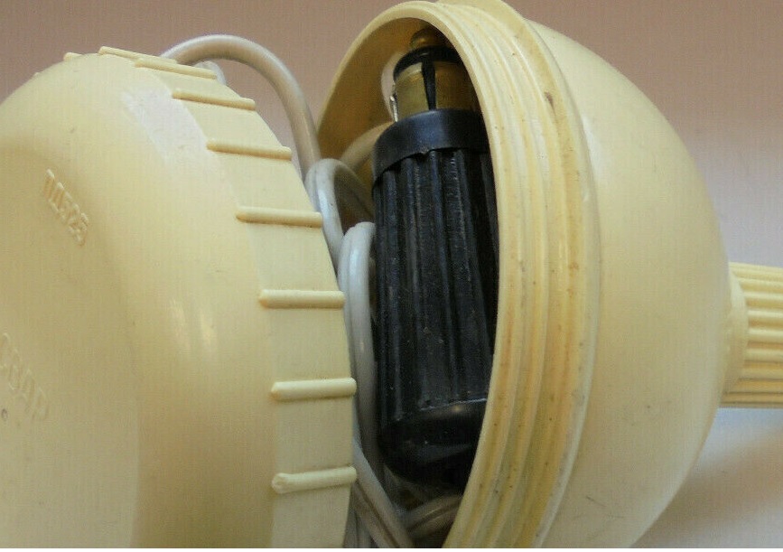

Sinna "NATO" pistikusse peaks käima selline pistik.
Kaitseväes oli ikka vaja vahel metsas telefoni laadida, siis sai "tavalisele" sigaretisüütaja-USB adapterile juhtmega selline külge joodetud, need tavaliselt töötavad nii 12 kui 24 voldi pealt.
Mida originaalilähedasem on seda paremat hinda ükskord saad.

Seda nimetatakse DIN pistikuks. Saksa asjadel üsna levinud pistik, isegi BMW tsiklitel kasutatakse seda.
USB laadijaid on ka sellele pistikule saada, näiteks:
https://www.motokaup.ee/en/products/ulti...diga-3-3a/
Riistamarketis on saada nii isaseid kui emaseid pooli. Siin on ka üks nö. universaalne - võtad otsast punase rõnga ära ja suitsusüütaja asemel din pistik https://www.tööriistamarket.ee/et/sigare...-din-6-24v
Minu isikliku arvamuse kohaselt on DIN pistik/pesa tavalise suitsusüütajaga võrreldes palju parem lahendus. Ühendus on stabiilsem, pistik püsib pesas paremini ja see tähendab ühtlasi ka seda, et rohkem saab särtsu läbi pumbata ilma pistikut üles sulatamata.
Seda DIN pustikut nimetatakse ka  "jõupistikuks" mõnes seltskonnas.
Suurtel autodel käib läbi sellise pistiku kogu "kodutehnika".
Just vaatasin. Kohvimasina pistiku juures on kirje 24V/25A.
Lase sa selline vool tavalisest sigarisüütajast läbi.
Selliseid pistikuid on saada näiteks PM kaubamajast. Võib osta kiloga. Hind nii hea. Hiljuti tellisin. Kusjuures täpselt samasugused mida paigaldab näiteks DAF-i esindus.
Kvaliteedis nuriseda ei saa.

See pistik oli kasutusel juba vene ajal, vaz2101 oma,
