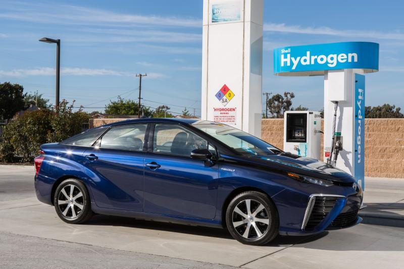

Vesinikul  autod on praegusel ajal täitsa olemas aga kuna  enamuses riikides puuduvad vesiniku tanklad siis seepärast on autosid  nii vähe ehitatud . Sõidukõlblikud vesiniku autod millega  kannatab vähemalt 500 km korraga ära sõita ongi   Toyota Mirai ja Hyndai Nexo. Neid autosid leidub Norras kus avati  esimene vesiniku tankla juba mitu aastat tagasi .
