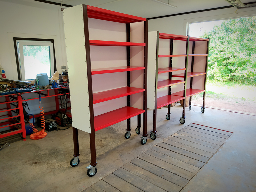

Pildil küll kõik ehitusjärgus, aga selline on tegelikult täiesti tavaline olukord garaažis, kui tarvis kohe-kohe autoga peale tulla ehk siis korralik bardakk. Kõik on pooleli, aga auto ukse taga ootab ja tahab üle vaatamist.
Kui on rohkem ruumi, saab sigadus kiiremini likvideeritud ja see on suur pluss.
Kuna töölaud sai valmistatud mobiilne, ei ole mitte mingisugune keerukus nihutada teda kasvõi keset tuba.
Laua nihutamise põhjuseks oligi see, et saaks kogu töölaua pinna ratsionaalselt ära kasutada. Ühel pool tekkis äkitselt puidu töötlemise vajadus ja teisel ehk siis kanali pool sai teha muid asju, kui puiduga parajasti ei tegelenud.
Olgu öeldud, et mingil ajal nihutasin laua peaaegu seinani tagasi ilma et oleksin pidanud ära koristama freesimise laua. Auto vajas kanalit. Lihtne, mobiilne, kiire ruumi ümbertõstmine ilma mingisuguste tõrgeteta. Pärast tirisin laua kanali servale tagasi ja jätkasin puidutööga.

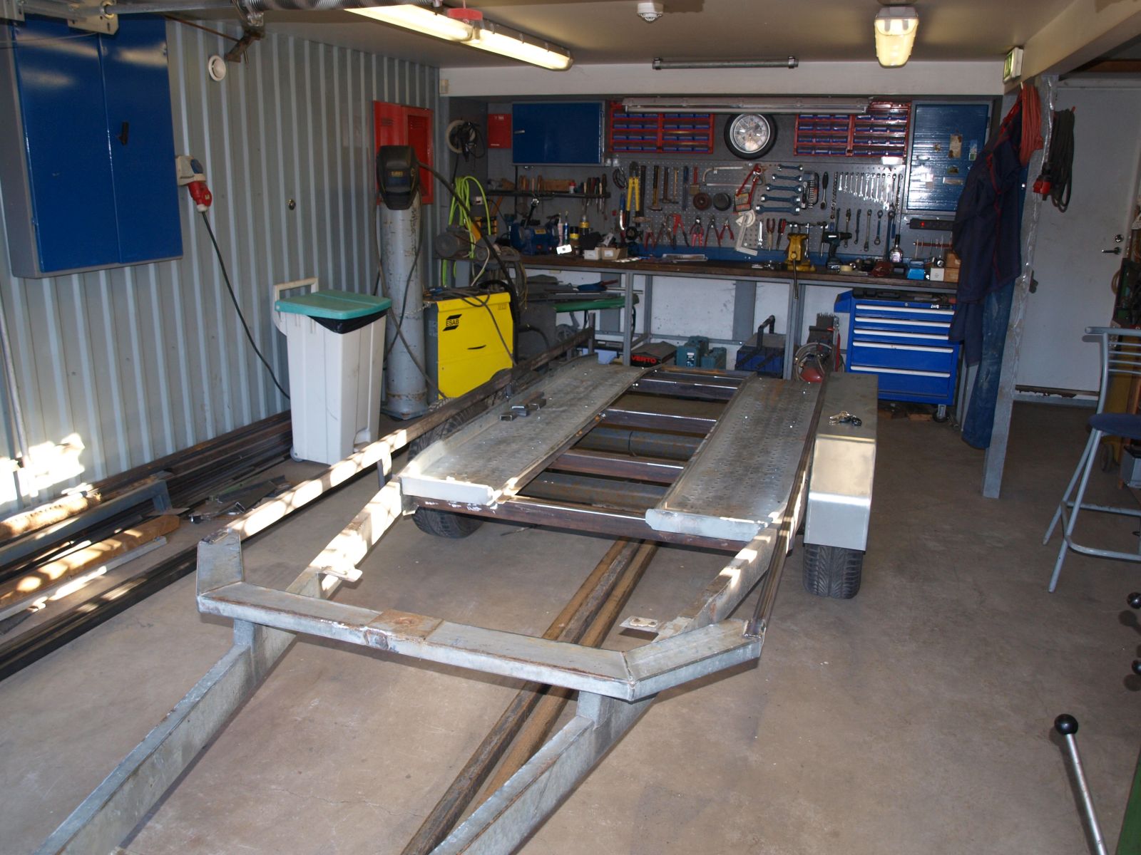

Sai just puhta(ma)ks 6x10m ruum, mida võiks garaažiks nimetada. Üks töölaud 0,8x1,8m, nurgariiul, kompressor 0,4x2m ja pudipadi seinal naela otsas. Niikaua kui tühi on, siis tundub suur, kui 2x5m auto sisse ajada, siis mitte nii väga. Kõikse hullem on olematu kõrgus, 1,85 uksed ja 2,5m lagi. Tõstuki võib unustada, kanali kaevamiseks tuleb labidas võtta...
St. 60 ruutu on hea, aga võiks palju suurem olla.
