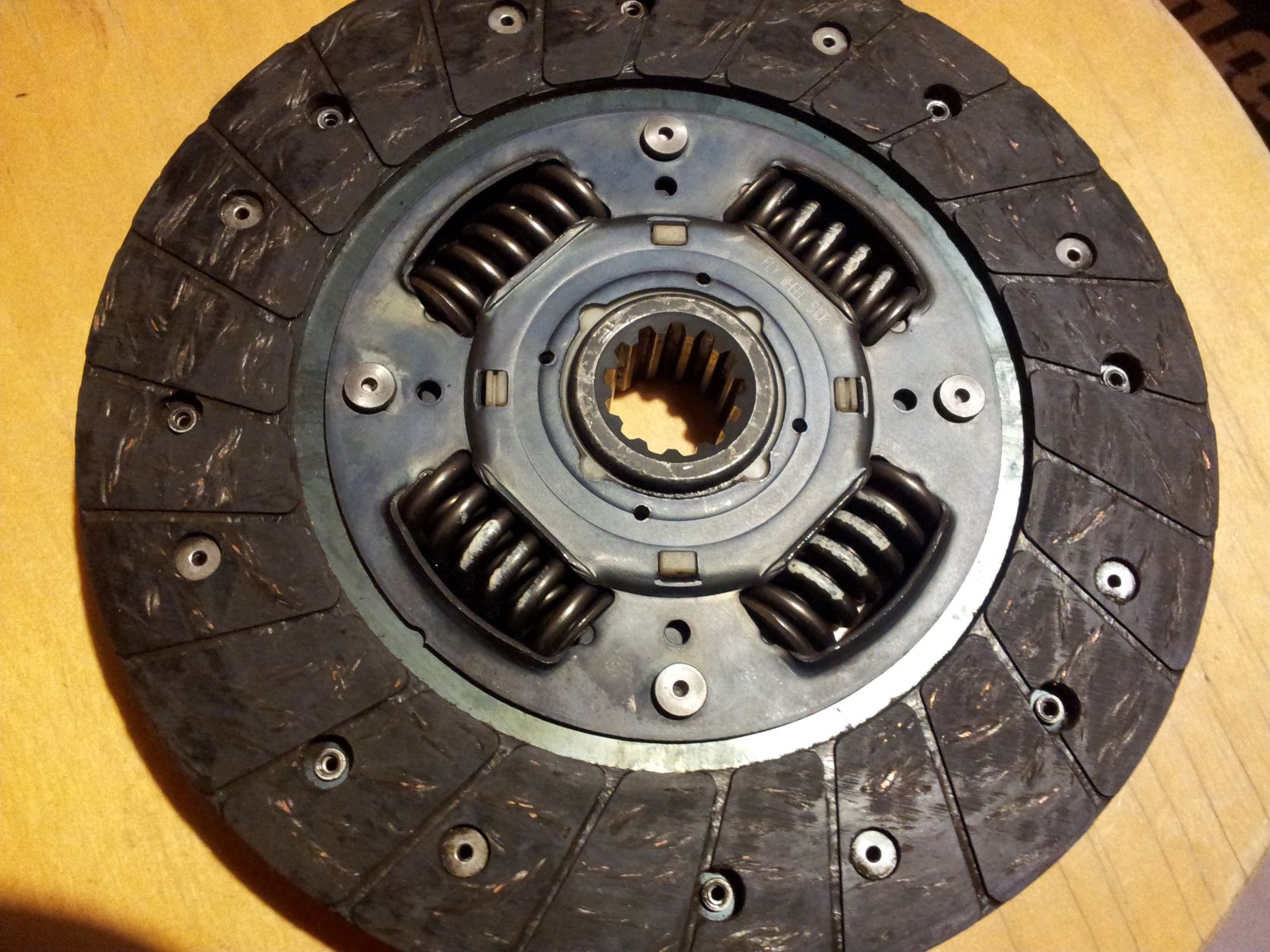

Nu alguses oli kõik ilus, sai metsas koorem peale pandud, traktor käima, aga mis juhtus, mitte ükski käik ei lännu enam (odol 50 tundi) sisse, sai siis lumehanges sidurit regullitud ja voilaa läks asi edasi. Järgmine regull 100 peal ja nii vaikselt kuni tänaseni, millal pole enam midagi regullida. Kunagi pole asi libisenud, lihtsalt ei lahuta. Ketas paistis ristisuunas mitte viskavat, kuid täheldasin pikisuunas oma 3-4 mm viskumist, muidugi mul mingit täppisrakist pole. Ma arvan, et panen korvi koos kettaga korra tagasi ja mõõdan siis lammelide seisu, kuigi jälle, kuda täpselt mõõta hooratta juures . Sellist auguga plaati pole ju peab vist hakkama hankima. Pole aega ka, tööd nii palju ja kõik asjad teevad depressiooni juurde. Teen korpusest ka pilti, siis on asi kõigile nähtav ja millise võlli otsas asi istub.

Spetsrakist polegi vaja, sisendvõlli otsas ketast keerutades näeb ka alla millimeetri vea ära.

Plaadi asemel saad ju kasutada traadist väänatud osutit. Kinnitad kuhugi sobiva poldi alla ja wäänad lamellidest näiks 1 mm kaugusele ja hakkad aga mootorist keerama. Saad kohe pildi ette, kas viskab hooratas, sirdurikorv või ei kumbki.

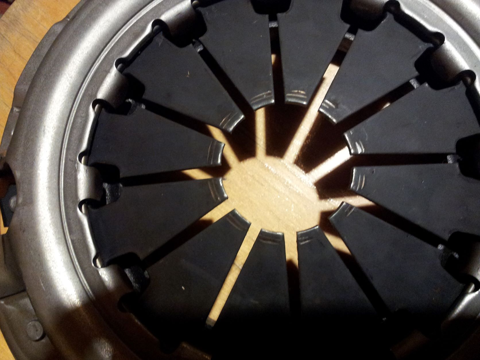

Kas koostatud siduril lamellidele surumisel ketas ikka vabaneb? Ei oleks esimene sidur, mille taldrikvedru mittevetruvast materjalist oleks.
2715 soovitatud asendi ja istuvuse kontrol tasuks ka ära teha.

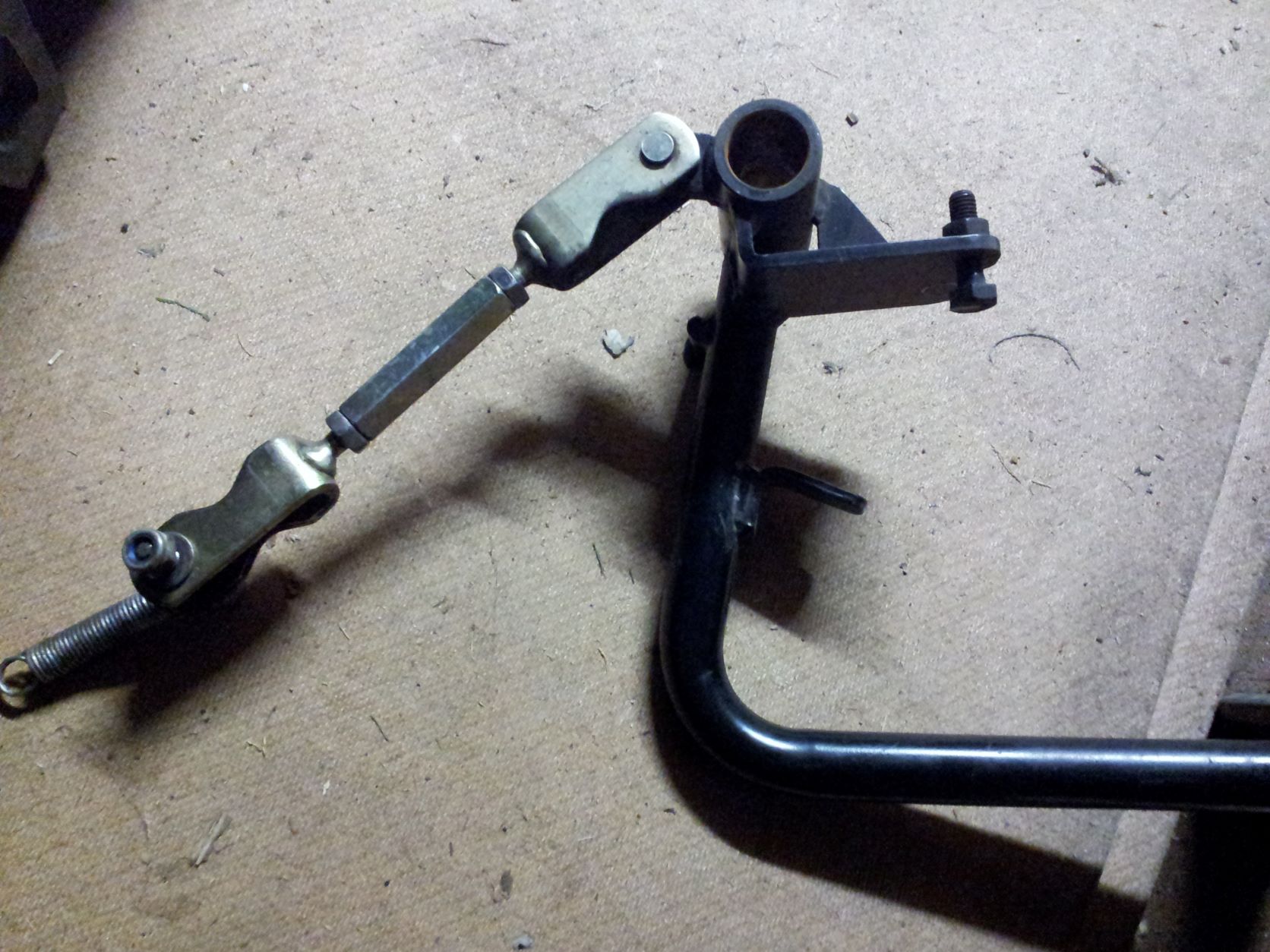

Ega seal nii labast viga paista, et kahvel võllil või sidurihoova reguleerimiskahvlid keermest üle viskama ei anna?

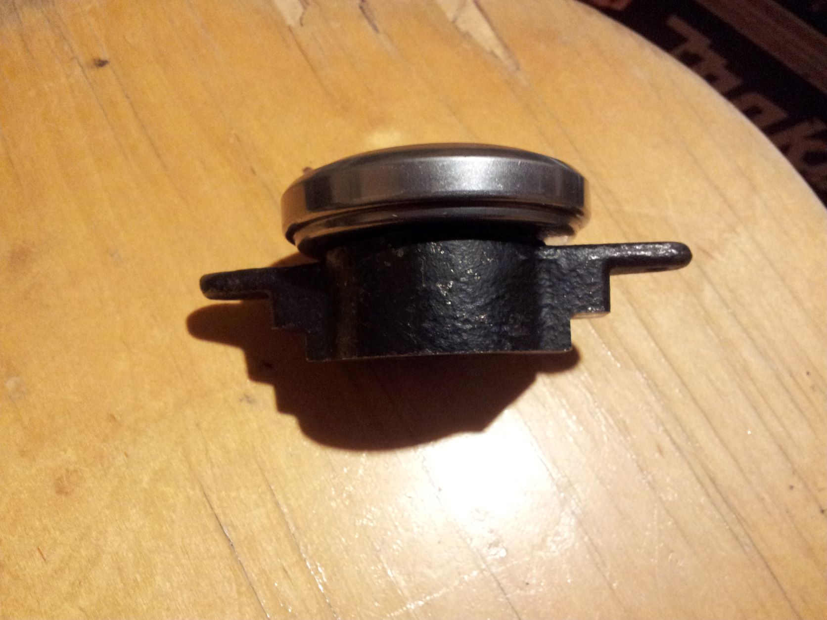

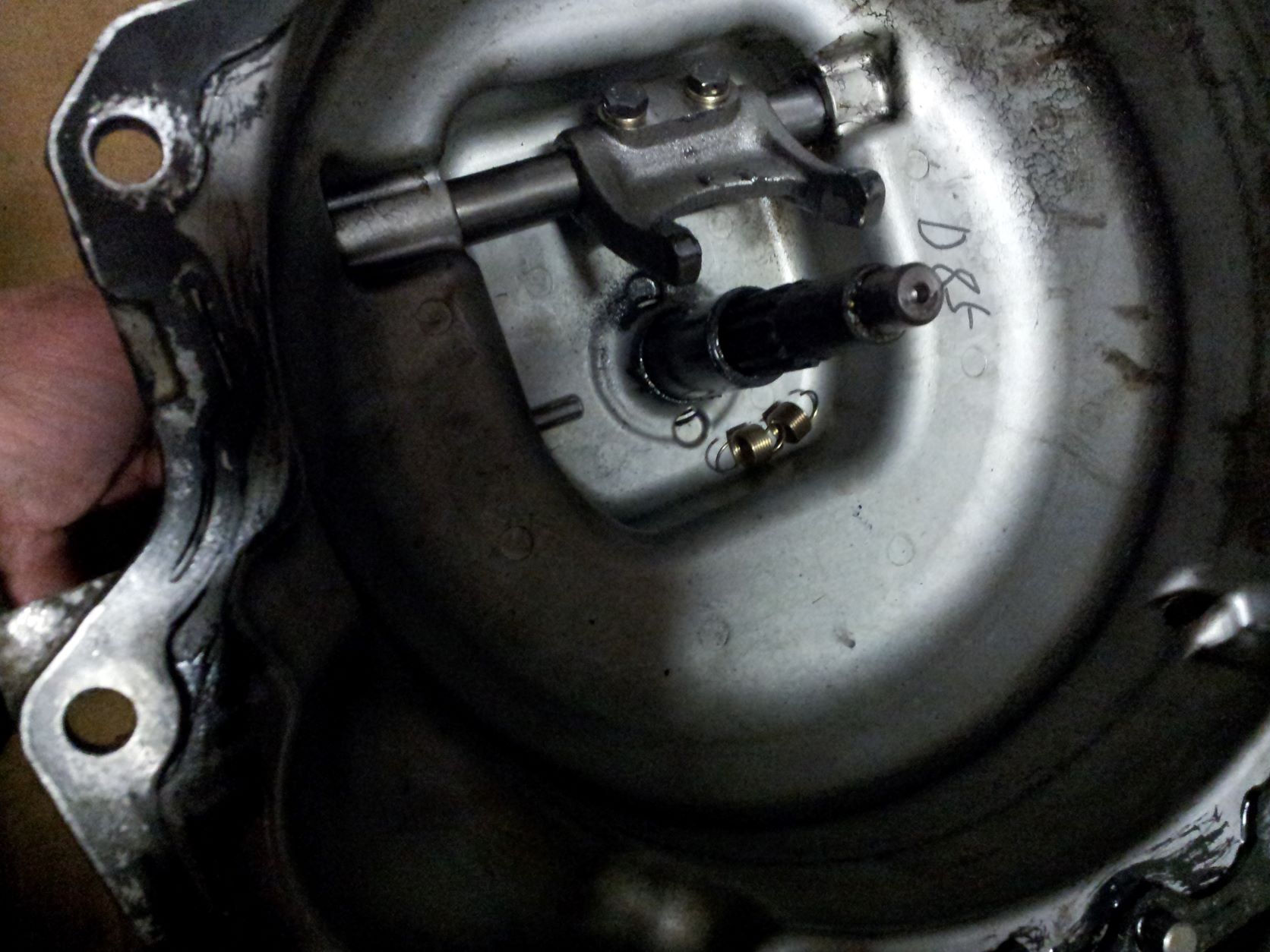

Võta lülitus kahvel maha võlli pealt mis survelaagrit lükkab. Vaata kas kiil on terve. Kahtlaselt sama tunne ühe kirjelduse järgi nagu mul Scanniga kunagi. Iga paari kuu tagant keerasin peale kuniks midagi enam keerata polnud.
Aquila captas non muscas.
Postitused: 183
Teemad: 2
Liitus: Nov 2007
Sääl kiilu pole, poldid lihtsalt läbi võlli.
Postitused: 11,179
Teemad: 38
Liitus: May 2005
143
Siiski ilmselt mitte läbi võlli, vaid võlli servast läbi pandud.
Need võiks korraks välja keerata ja veenduda, et poldid istuvad võllil tihedalt.
