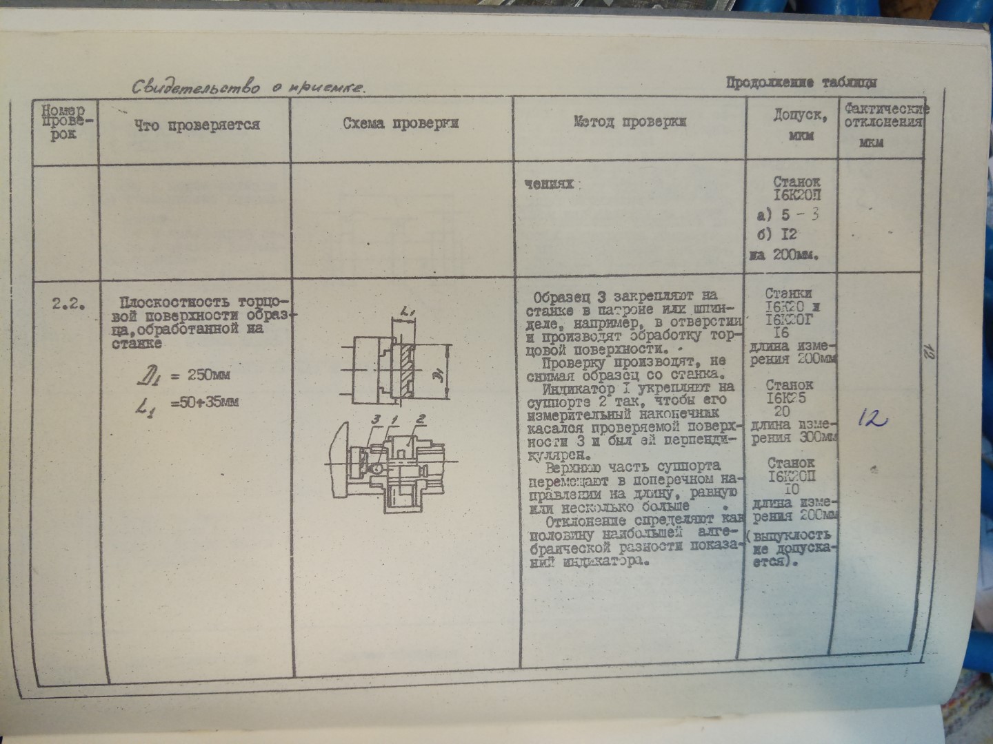

Treipingi kontrollakt otspinna normi ja mõõtmise läbiviimise kohta
Kontrollaktis on ka üks konkreetne nõue geomeetrilise hälbe kohta.
Miks just selline nõue?
Ennem, kui punkti küsijale anname, palun täpsustada, kas pead geom. hälbe all silmas mõõdu L1 koosnemist kahest osast - 50+35mm?
Ei, pean silmas lauset sulgudes.
(11-11-2021, 13:11 PM)M.R. Kirjutas:  Ei, pean silmas lauset sulgudes.
Lause ma tõlkisin ära - kumerust ei arvestata. Vaadates abinõu konstruktsiooni - kinnitus keskelt ja reguleerimine kruvidega äärtest - võiks arvata, et kruvidega saab mõõteklotsile pinge peale anda ja pinge mõjutab mõõteklotsi geom. mõõte. Selle tõttu oleks loogiliselt võttes siis korrektne võtta mõõt etteantud punktidest.
Kontrollaktis ei räägita minu rakisest aga toorikust paksusega 35-50mm, läbimõõduga 250mm
mille otspina geomeetriat kontrollitakse peale töötlemist.
Lause "выпуклость не допускается" tähendab, et kumerus ei ole lubatud.
Miks?
No ristlaua liikumine ei pruugi olla sirgjooneline. Laud võib liikuda põiksuunas ja hiljem tagasi Smile
Miks ei ole töödeldava detaili otspinna kumerus lubatud?
(11-11-2021, 14:06 PM)M.R. Kirjutas:  Miks ei ole töödeldava detaili otspinna kumerus lubatud?
Kui vaatleme juhtu, kus ette antud tingimuste kohaselt peab töödeldud detaili otspind olema risti külgpinnaga ja tööpink seda saavutada ei võimalda, tekib praak. Juhul, kui ristlaud ei liigu tooriku suhtes täpselt risti (liigub põiki), siis ongi olukord, kus töödeldaval otspinnal tekib kumerus või nõgusus.
