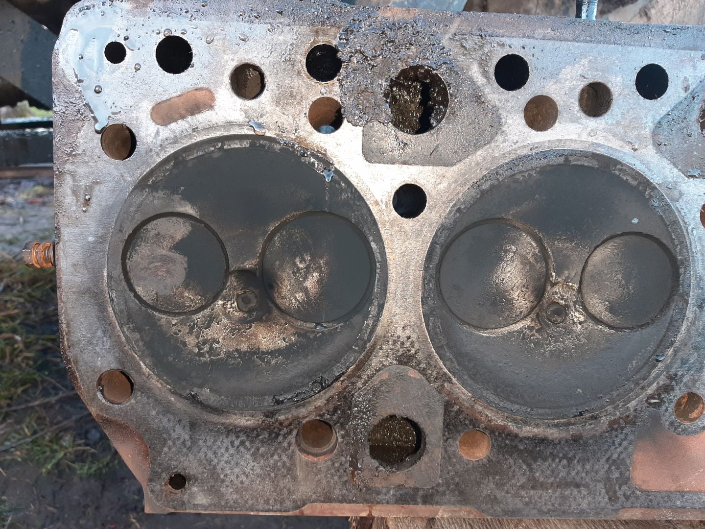

Nii, proovisin uuesti uue tüübi termostaadiga, jamas ikka... Võtsin siis plokikaane maha. Tihend on täiesti terve, kuskil mingeid läbipuhumis jälgi pole ja tihend on igalt poolt korralikult vastus olnud, kaane poldid olid ka korralikult kõvasti kinni. Silmaga nähtavaid pragusid kuskil ka näha pole. Mingit õlist sodi natuke on kaanes suurte aukude juurde ploki peale ladestunud, aga mitte midagi sellist mis terve jahutussärgi ummistaks...
Kas on mõtet lasta kaant üldse lihvida?
Puhasta kaan ära. Võta mingi sirge metallist jäik joonlauamoodi asi, mis servast on sirge. Pane kaane peale erinevates asendites sirge küljega ja proovi õhukest kitsast lehtkaliibrit selle all liigutada. Need kohad kus lehtkaliiber liigub on lohus. Kui tulemus on igal pool ühesugune siis on kaan sirge ja lihvida pole vaja. Ega ei pruugigi kõver olla kui kuuma pole saanud. Vaadates kuidas siin mõni mees mootoriga tegelenud on siis võib järeldada, et ka hülss võib lekkida.
(19-11-2021, 17:00 PM)Laurimetall Kirjutas:  Puhasta kaan ära. Võta mingi sirge metallist jäik joonlauamoodi asi, mis servast on sirge. Pane kaane peale erinevates asendites sirge küljega ja proovi õhukest kitsast lehtkaliibrit selle all liigutada. Need kohad kus lehtkaliiber liigub on lohus. Kui tulemus on igal pool ühesugune siis on kaan sirge ja lihvida pole vaja. Ega ei pruugigi kõver olla kui kuuma pole saanud. Vaadates kuidas siin mõni mees mootoriga tegelenud on siis võib järeldada, et ka hülss võib lekkida.
Uuel originaal kaanel tuli ka 0,15mm. maha,et lihvimise jälg peale jääks.
