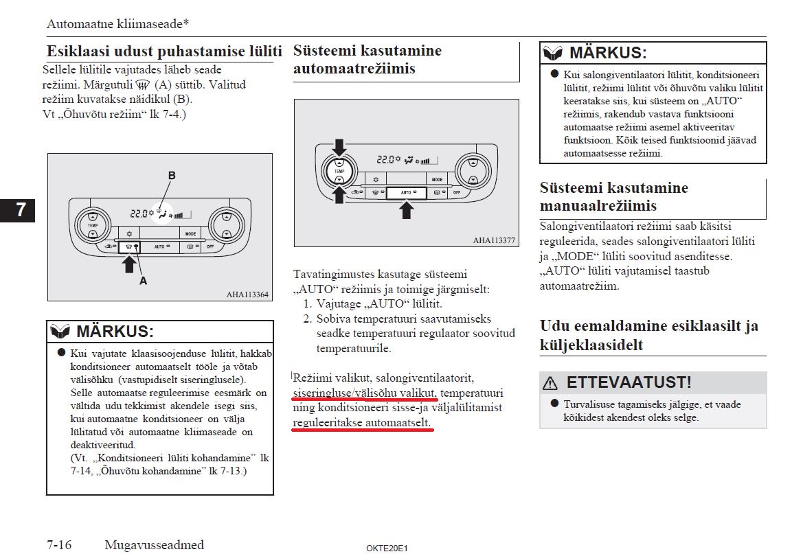

(17-11-2021, 19:46 PM)MeelisV Kirjutas:  Kas kliima on sisse lülitatud?  Sellel on imetabane võime udu vastu võitlemiseks.
no ära hakka uuesti pihta, selle üle sai ju pea aasta tagasi pikalt jahutud ... nt alates postitusest 418 kuni umbes 485 postituseni, olukorda (nuppude asendeid jne) põhjalikumalt kirjeldasin vist 438 postituses
Jeebus!
Punasega alla joonitud osades on ju kõik öeldud  Big Grin
Hoitakse soojust kokku. Käivitatakse kas täielikult või mingil määral siseringlus ja seetõttu klaasile õhkuv täishingeldatud niiske õhk klaasil kondenseerubki.
Mispärast ma kirjutasin "õhkuv"? Sest nüüdsel ajal arvavad paljud targaks aetud autod, et salongi tuleb soojendada rohkem altpoolt, jalgadele puhkumisega. Soojeneb kiiremini küll jah ja hoitakse palju puhumismaterjali kokku. Eks see on katsetega tõestatud nii tehase kui lõpptarbijagi poolt. Suurem õhuvool suundub seega sinna ja klaasile jõuabki vaid hädine supiaur. Mis sellega aga kaasneb, on see, et igasugune vähenegi niiskus, mis aja jooksul mattidesse talletunud, aurustatakse lendu ja salongi jahtudes, kui autot ei kasutata, langeb see jälle uduna mattidele...
Klaasile suunduvat vooluhulka saab ise suurendada, trukid ventikale pöördeid juurde. Aga seda sa müra tõttu teha ju ei taha Big Grin
Kokkuvõttes - nokk kinni, saba lahti seis.

(18-11-2021, 00:35 AM)Janka Kirjutas:  Jeebus!
punasega joonitud värk käib auto režiimi kohta, aga ka manuaalses ei kuivata külma ilmaga klaasi ära, kui pöördeid põhja ei pane. Teistel autodel manuaalse kliimaseadmega pole sellist muret kunagi olnud, 1-2 asend ventika pööretel, hääletult ja klaas kogu aeg puhas. Aga sel L200-l paned manuaalis puhuma klaasile/jalgadele ja tahab saada hirmsaid pöördeid, et klaas kuivaks saaks.
...ja samal ajal uhab jalgadele samuti veelgi rohkem.
See tasakaal jalad-klaas on jalgade kasuks tehase poolt klapi liigutamisega paigast ära nihutatud. Miks see nii on, selgitasin juba eespool.
Kui kasutad ainult klaasi asendit, hakkab jalgadel külm. Lisad jalad juurde, enam klaasile piisavalt ei jõua. Nii lihtne see ongi.
Täitsa puhas püsib klaas ainult selles klaasisoojendus/kuivatus režiimis, mis ühe nupuga käib. Nii kui välja lülitad, nii hakkab klaas servadest uduseks minema - pole ju normaalne?
Ühesõnaga on tehase poolt pekki keeratud see kliima värk ...
