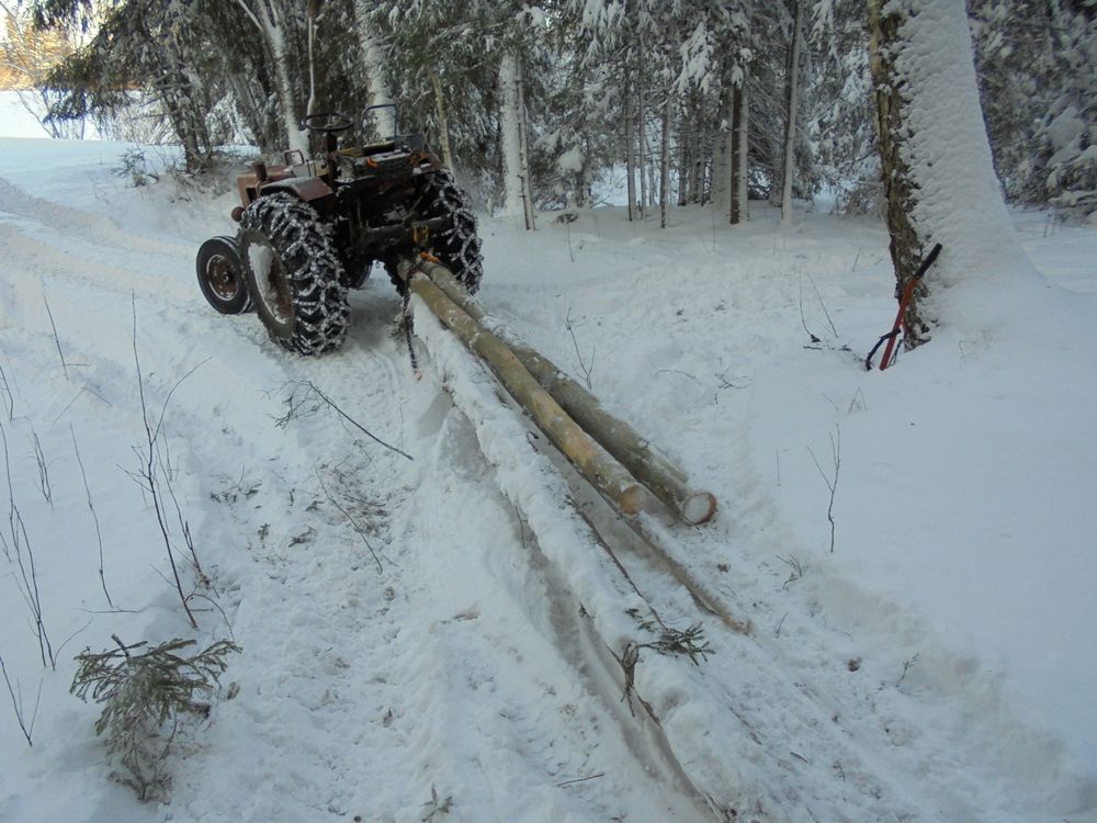

Teema kuidagi vaikseks jäänud, seega väike saekäivitus.
Kuidas siis raudhobumeestel, rögisevatel russidel ja teistel puuksutajatel metsavedu edeneb?

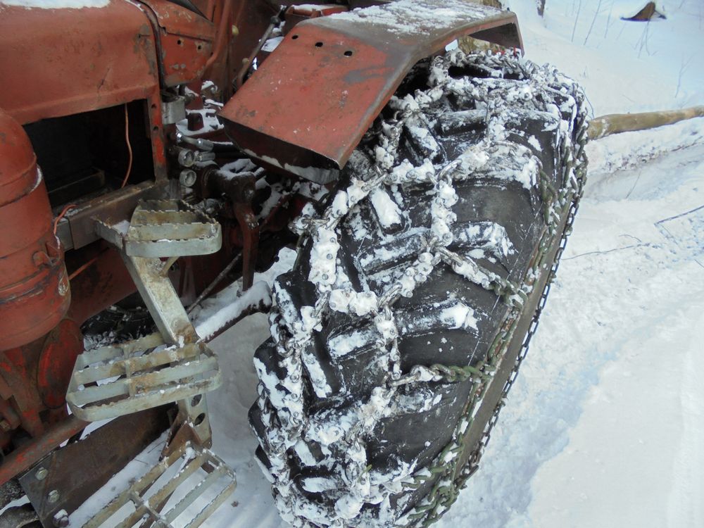

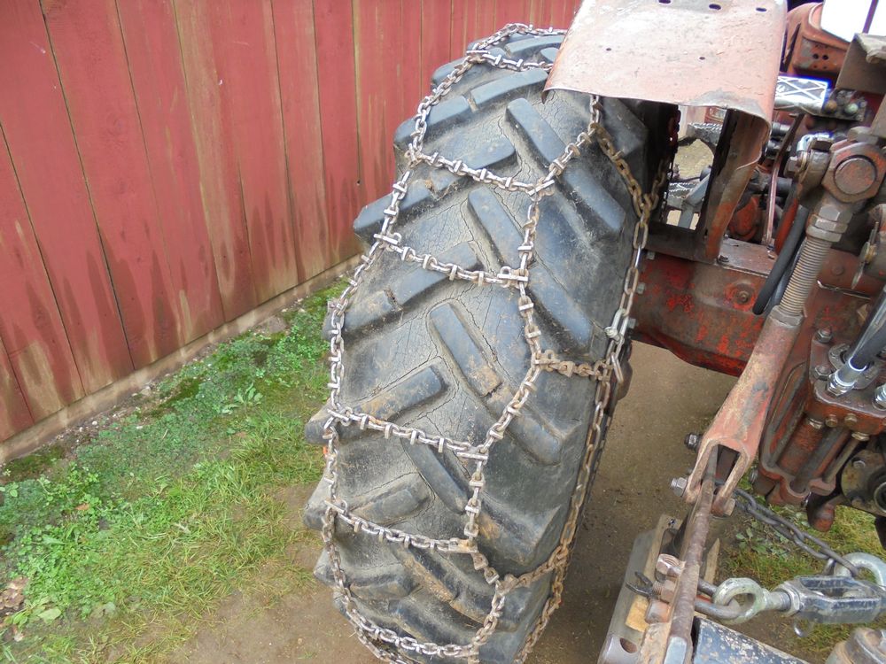

Enda Harkov sai see aasta need kõige õigemad ketid ratastele ja vedu läheb lennates. Ei mingit puujuurte vahel paarutamist enam, tühikäigul põta põta ronib igast mäest üles. Ulme, kui hea on ikka nagadega jääkett.
Põlva kandis lund ka omajagu, mis enda jalavaeva ikka suurendab.

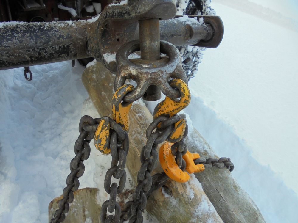

Palkide haakimiseks said korralikud ketid ka tehtud. Spetsiaal metsakonks on päris mugav kasutada. Ausalt öelda, küll varemalt sai trossidega jantides rumal oldud. Käed katki ja mähi aga ümber haakeraua, et palgi otsa üles saaks tõsta.
Eks haaratsit on ka soovitatud, et ei pea maha karglema. Aga põkatsi puhul eriti siis enam sinna lõugade vahele suurt võtta ei saa, nina taeva poole.

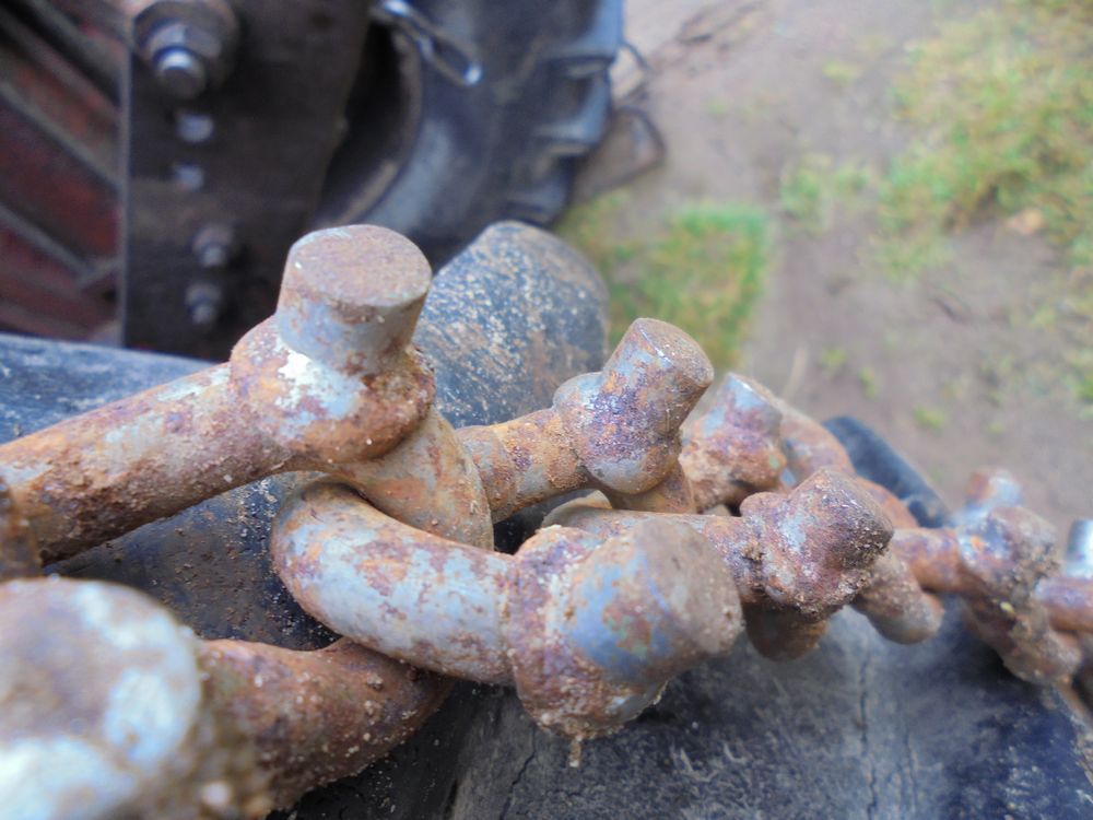

Kettidel on päris suur vahe ka haakumise kohalt.
Ma olen saanud proovida kolme erinevat tegumoodi.
Volvo Laplanderi ketid, mis sobisid ka põksile, kaks tükki oli vaja ühe ratta jaoks kokku panna. Hea tihe kett, lülid nelikant profiiliga. Lumes toimisid üsna hästi. Aga jääl olid tuntavalt libedad. See nelikant profiil natuke parandab asja, aga lehmakett ikkagi.
Norra Trygg ketid. Nelikant profiil ja risti sellised lehtmaterjali tükid lisakarestuseks. Jääl võttis kergesti kraapima.
Praegused rombi tegumoega nagadega ketid. Vahe eelmistega on päris suur. Naljalt kraapima ei võta, vaid lihtsalt sammub kõigest üle ja läbi. Siiski, praegu lume all sula. Ja kui pehme koht ka, siis isukalt lõhub pinnast edasi tagasi sõitmisel.

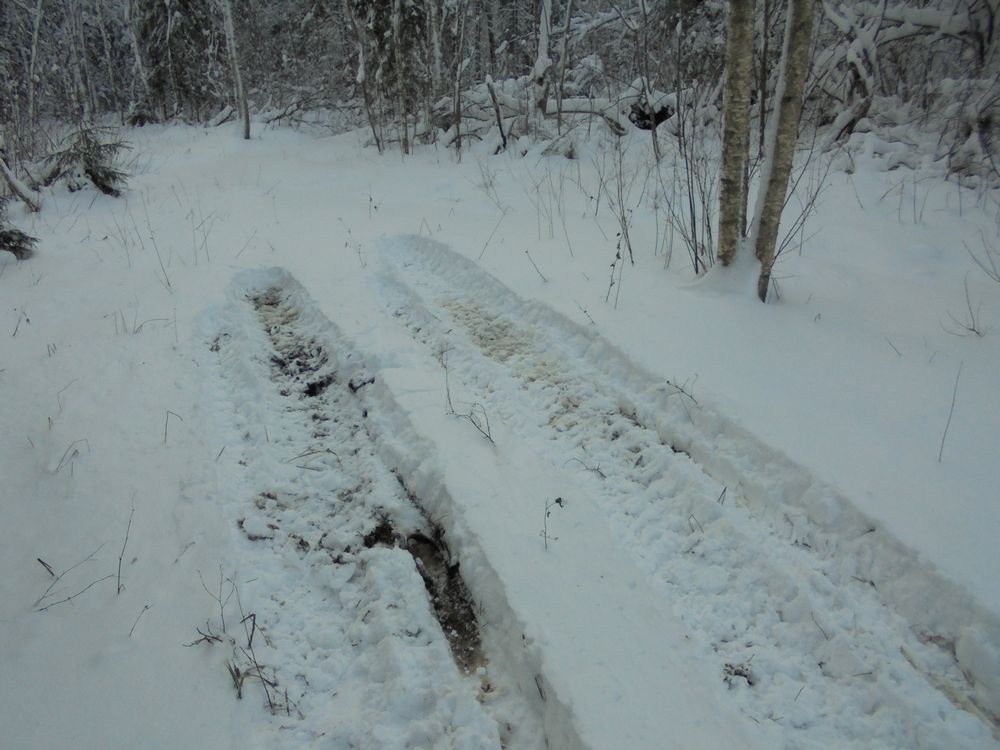

Kogenenumad ehk oskavad soovitada, kuidas soisem ala kandma saada. Tagurpidi proovisin, hakkas ära vajuma. Kibedalt jämeda häälega tuli veel tagasi. Ega vist lume alla ei külmagi enam, see nii paks. Eks põhus oleks vaja ära likvideerida, praegu tagajärjega võitlemine. Ehk siis peaksin väheke kraave kaevama.
Huvitav, kas buraaniga sõitmisest oleks kasu? Veel laiem rataste komplekt kannaks seal peal küll, aga praegu sellise lume sees ei liigu kuhugi. Ja nendele ratastele ketid oleks vist 100% käiste maha murdmise teema.
Hakka või raudhobu ostma. Praeguse lumega seal ees taamal oleva majani ka päevas korda 10 ja peale kõnniks, oleks pekk ka kõhult muuseas kadunud.
Need lehmaketist tehtud on lumeketid,jääketid ikka püsti olevate nagadega.Mul norlet puhuril kah jääketid all ja 6 käik ja kohaltvõtt siis nokk kerib maast...selline on haardumine lumel,jääl liigub kah edukalt ka ülesmäge.Mul õnnestus 200 eest ka põksile eht jääketid sebida.
Tallama pead, siis külmub aluspinnas ära.
(27-12-2021, 19:49 PM)Marko Kirjutas:  Tallama pead, siis külmub aluspinnas ära.
Jah, väga õige soovitus. Aga kui maa masinat ei kanna, siis tallata ei saa. On piisavalt pikk lõik ka, et kummikutega hakata mitte üritamagi.
Laiad rattad, mis ülalpool pildil, kannaks. Aga lume sees ei liigu nendega. Nagu ülilaia rehviga bemm, mis suusatab.
Vene buraan on praegu mõttes. Samas ega ta vist suurt lund kokku ei suru.
Tallamine selline poolik variant, natuke aitab, tekib mingi koorik, mis kannab ... parem oleks lumi pealt ära lükata, kui masinat ei kanna siis praeguse koheva lume saab äkki veel lehepuhuriga minema ...
(27-12-2021, 20:11 PM)honkomees Kirjutas:  Tallamine selline poolik variant, natuke aitab, tekib mingi koorik, mis kannab ... parem oleks lumi pealt ära lükata, kui masinat ei kanna siis praeguse koheva lume saab äkki veel lehepuhuriga minema ...
Tallamine päris hea variant. Üks tingimus, et peab olema külma ilma ja mõni päev kannatust.

Ei paista seal pildi järgi nii pehme midagi selle traktori jaoks.
Minna tuleks tagurpidi sest edaspidi liigub suurte ratastega traktor alati paremini ja kui ratta ringi võtab tuleb edaspidi tagasi.
Tallama pead aga seni kui muda või vesi välja tuleb mis külmub ära ja tekitab kandvad triibud.
Muidu pealpool vett turbamuld külmub kohevaks jääkristallidega pooleks ja ei kanna jalagi astuda.
Tallates võiks lund olla ka miski 20cm et kui hästi aeglaselt minna hakkab see lumi ka kandma kui märjaks saab.
Belarusiga sai küllalt nii tehtud ja veetud et rattajäljed läksid järjest sügavamale ja ülevalt puutusid kaskede ladvad kokku kui traktor läks.
Pärast kui juba raietöö juures siis kohad mis polnud usaldusväärsed said oksa ka peale ja polnud probleemi.
Vett peale ei tule siis on probleem et ei kanna ja ei külmu ka...
Sissejäämist kardad siis võid taha aisade külge käiva palgi teha millega saab tagaotsa lihtsalt üles tõsta ja mingit võsa sületäis ratta alla ning läheb jälle.
See palk oli mul enne tala ka taga ja olid sisse löödud miskid vanad palkmaja uksehinged et rippus alla ja kui tõsta tahtis traktorit edasi lükata.
Kui sisse ei jää, on see kerge väljatulnud sopp ka kasuks, läbi selle saab ka külm paremini maapinnale ligi, muidugi eeldusel, et ikka külma teeb ja lund juurde ei tule. See on sama efekt nagu jäätunud auto esiklaasiga- tõmbad küünega mõne kriipsu jäässe ette ja hakkab palju hoogsamalt sulama.
Sai vahel isegi traktoriga kusagile Lõuna-Eestisse vedama minnes korraks treila pealt maha hüpatud, et teele jäävat mäda lanki tallata, et nädal hiljem peale eelmise langi lõpetamist täiesti muretult välja vedada. Ja kui näiteks mõnel langil olidki juba rööpad või isegi lihtsalt kamarast läbiläinud jäljed ees, siis -15-20ga (ka -10 aitab, kui ikka mõnda aega teeb) külmas ikka krõbinal, lausa võiks öelda, et silmanähtavalt. Praegu metsaveokaga muidugi sama teema, kuigi spetsiaalselt sellistesse kohtadesse ei roni. Aga noh, kruusateed on ju ka maapind ikkagi.
Aga jah, igasugune tallamine või lume eemaldamine on kasuks, ükskõik kui palju või mismoodi, oluline on külm maapinnale ligi saada. Mõni viis on lihtsalt kiirem ja efektiivsem.
Kettidest rääkides- metsatraktoritel on täpselt sama tegumoega ketid ja toimivad tõesti hästi, aga kui pidevalt peaks muda sees mürgeldama, siis kuluvad ka ägedalt. Meil on üks või kaks ketti isegi alles veel, aga ma ei ole vaadanud, mis seisus need on, uued kindlasti mitte muidugi.
