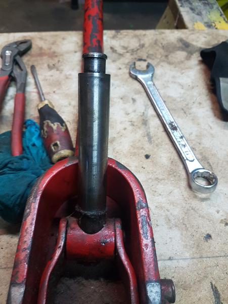

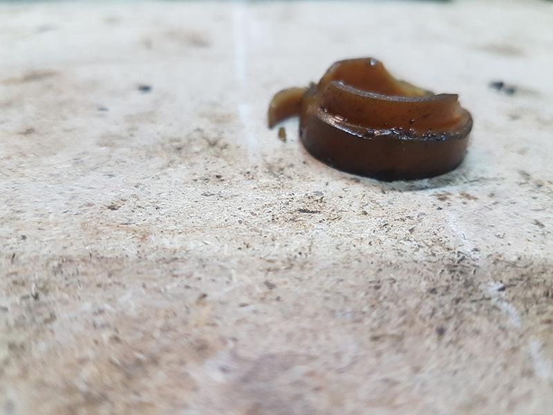

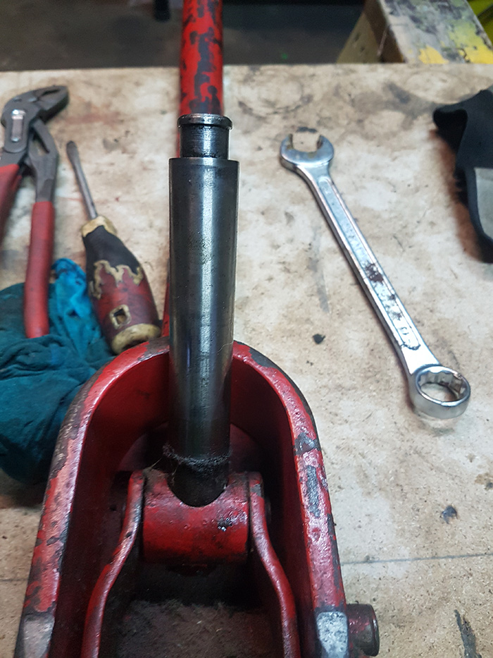

Oskab keegi öelda, kust kohast võiks soetada pildil oleva jubina ?
Tegemist siis hüdrotungraua pumba kolviga mille otsas antud jubin käib.

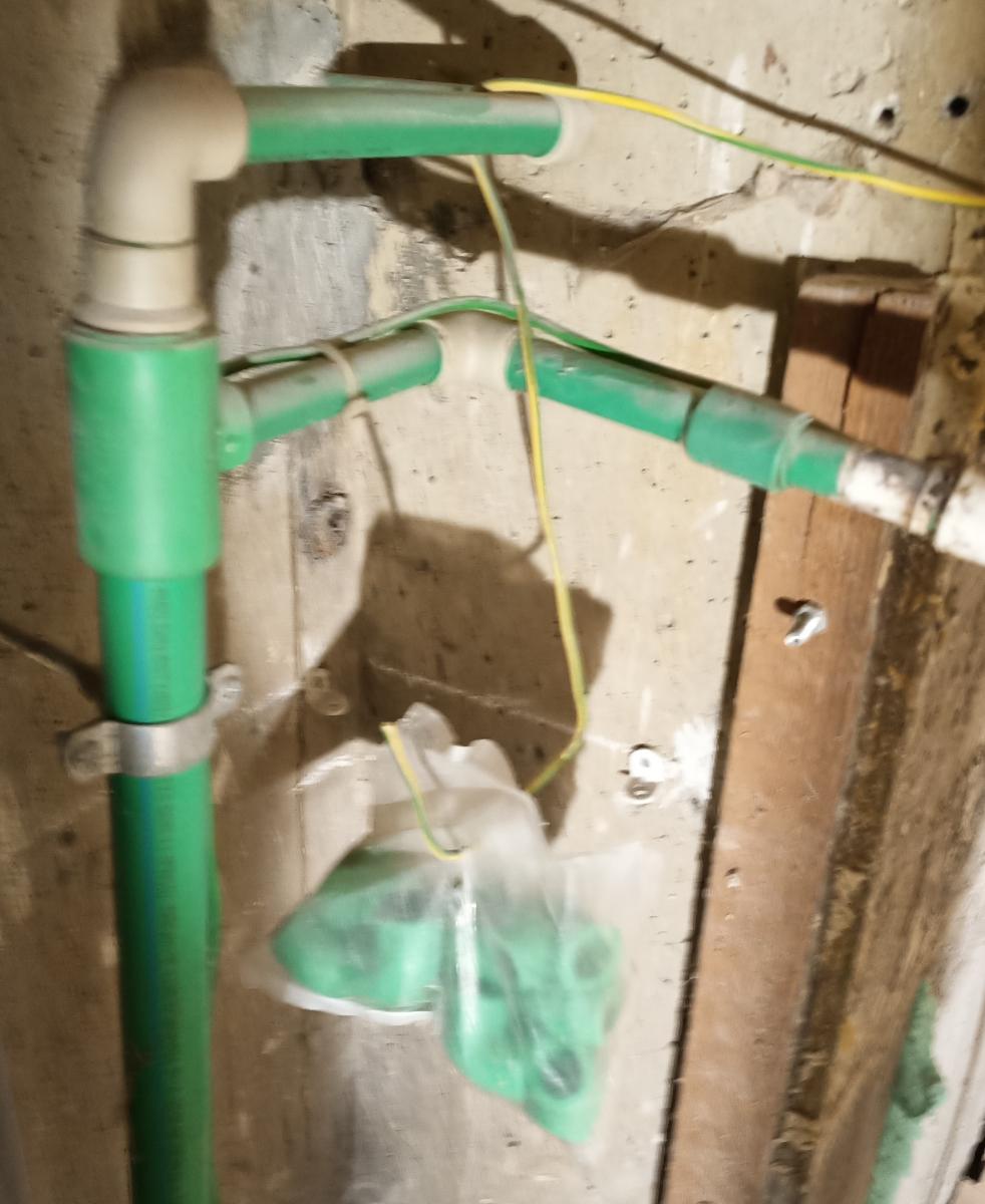

Oleks vaja pildil nähtavat 1/2 tolli rohelist toru veidi mudida veemõõtja ümbertõstmise eesmärgil aga puuduvad teadmised, kuidas/millega sellisele torule läheneda.
Ehk oskab keegi juhendada mis riista rendist küsida või veel parem - tuleb teeb töö ära Põhja-Tallinnas?
Kilekoti kasutamata põlvi leidsin, võib vaja minna veel jupp uut toru, muhv ja veemõõtja kinnitusi.

tööriista saad sealt, otsakud vajalikule turule küsi eraldi ja õppevideo youtorust PPR weldingu alt.
vidinad Bauhausis letis ka olemas. Asi tegelikult lihtne.
https://www.bombono.ee/tooted/plasttoru-...s-16-64mm/
H.
Tänan, asi selge.
Peamine on keevitada kuiva ja puhast toru. Märja toru keevitamine on ainus, kuidas ma olen suutnud lekkiva ühenduse teha.
Toru ja ühendused pole päris samad iga asja jaoks, ostes küsi vastavalt sellele, mis sul seal sees voolab (joogivesi, küte, külm, kuum jne)

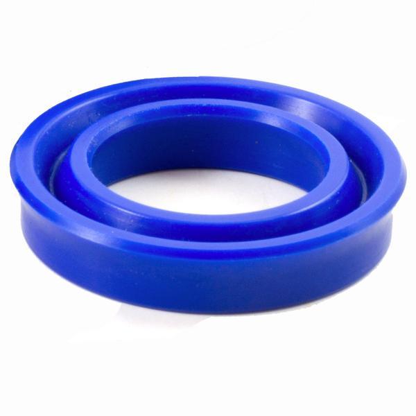

    U Cup seal, kuidas seda siinmail kutsutakse?
Cool
Mansett peaks olema.

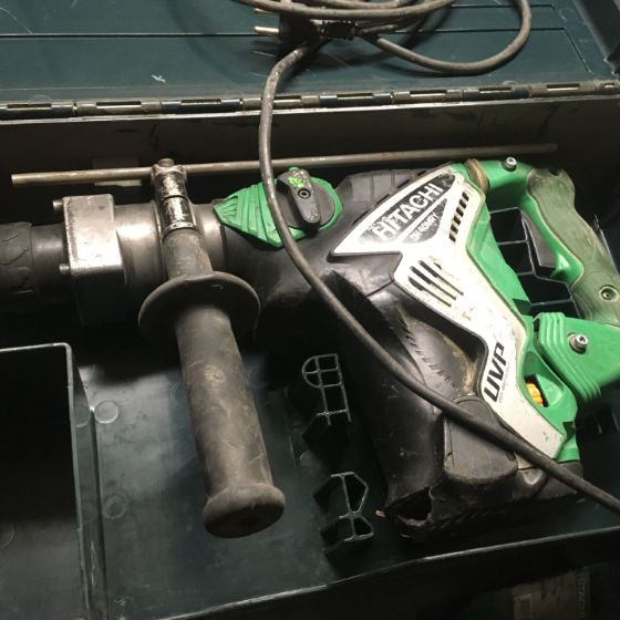

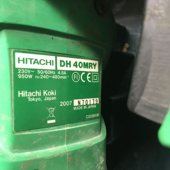

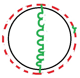

Aparaadil ei ole enam jõudu , harjaste juurest sädeleb (uued Harjad) uriseb ja läheb kuumaks. Võtsin mootori osa lahti, mähise mõlema poole takistus oli 1,5 oomi, on seda palju või vähe? Kuidas mõõta rootori korrasolekut ? visuaalselt on kõik korralik, aga kuidas oleks õige mõõta takistust. Kas iga vastaskülje plaadid või üks plaat põhipunktiks ja siis teistega ring peale. Rootorist pilti ei ole hetkel pakkuda, jäi tööle laua peale.
Tsitaat:Kuidas mõõta rootori korrasolekut ?
Mõõda ikka üks mähis korraga. Rikked nelja sorti: 1. katkestus mähises, 2. lühiskeerud mähises, 3. lamellide vahel vase või söetolm ja muidugi mähiste omavaheline lühis. Katkestus mähises on tavaliselt lamelli ja mähiseotsa vahel.
