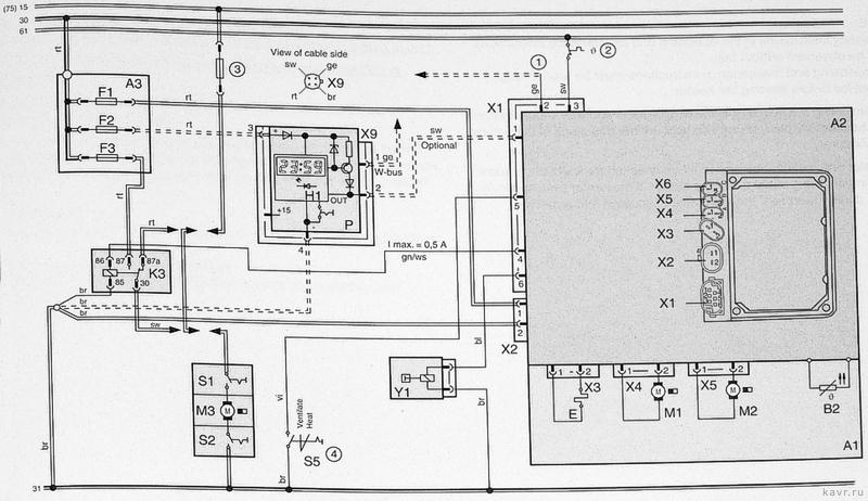

kas kõigil webastotel sama skeem?2014a webastole panin voolu taha,toide 12v jämedad juhtmed eraldi kaheses pistikus ja suurde pistikusse x1(6 klemmi) nr 1 käivitus ja nr 6 viisin kütusepumbale toite.Käivitusele nr1 lasen voolu peale ja ahi ärkab ellu,kütusepumba tiksumist kuulda pole ja mõne aja pärast ahi taas vaikib.Olen ise juhtmed segi ajanud?Akult proovides kütusepump töötab.
#74
Pumbal oled pinget mõõtnud? Ahju läheb jäme 12v sisse ja sealt peaks ahi siis pumbale voolu ka andma, ilma releeta. Kas pulseerides või pidevalt pole veel mina aru saanud. Hetkel laseb pideva peale ja pump on vait.
#75
Pump olgu ikka otse gero külge ühendatud ilma igasugu releedeta. Pump tiksub 1 - 7 Hz ja aju kontrollib pumba takistust/koormust. Kui gerole on ettenähtud ka veepump, siis see peab olema ühendatud.
Pildil oleva thermo top c tööjärjekord on umbes järgmine: käivitub ventilaator ja kontrollitakse kõiki komponente- seejärel läheb küünal punaseks- siis pumpab pump paar kiiremat laksu ja jääb rahulikult tiksuma- lõpuks registreerib ahi leegi ja lülitab küünla välja.
Käivitamine on ahjudel erinev, osad plussiga, osad massiga.
#76
(15-11-2021, 21:17 PM)muska71 Kirjutas:  kas kõigil webastotel sama skeem?2014a webastole panin voolu taha,toide 12v jämedad juhtmed eraldi kaheses pistikus ja suurde pistikusse x1(6 klemmi) nr 1 käivitus ja nr 6 viisin kütusepumbale toite.Käivitusele nr1 lasen voolu peale ja ahi ärkab ellu,kütusepumba tiksumist kuulda pole ja mõne aja pärast ahi taas vaikib.Olen ise juhtmed segi ajanud?Akult proovides kütusepump töötab.
Autol kahjuks toimima ei saanudki ja kiskusin maha koos juhtmetega.Tudeerisin juutuubis pisut webastote hingeelu ja alustuseks kontrollisin testri ja vooluga ahju küljes olevaid elemente.Küünal ja ventilaator panid testri piiksuma ja järelikult korras,proovisin ka akult vooluga ja veepump töötas, küünal töötas(hetkeks vool taha ja säde tekib järelikult korras)ja ventilaator samuti.Mul 2 ahju,üks oli bussil peal 5 kw ja suhtleb bussi ajuga ja sellel oli ventikas kutu,teisel 4 kw mis manuaalse juhtimisega sellel oli kõik korras.Ajud neil muidugi erinevad,aga ahjud ise visuaalne vaatlus ja gabariitidelt ka samasuured.4kw ahjult võtsin ventika ja aju ja tõstsin 5 kw ahjule ja sain garaazis laual kenasti tööle ja tegin isegi mitu käivitust ja toimis kenasti.Toppisin taas bussile kõhu alla ja lõpuks hakkas ka seal tööle ja vaja veel lüliti vahele vaadata.Kummaline jah,aga samad juhtmed ja sama skeem,aga algul bussi peal küttepump tööle ei hakanud miskipärast ja mõistatuseks jääbki.Käisin ka pakiautos,et äkki arvuti näitab miks tehase ahi ei tööta,aga aega neil polnud ja garantiid ka pole,et kas nende arvuti üldse näitab,esindus küsib diagnostika eest ca 70.- ja ei raatsinud.Mõlemad ajud on silmaga vaadates ja võrreldes nagu identsed,manuaalse juhtimisega oli üks punane junn mida teisel polnud ja maha kärsanud polnud ka midagi.

Küsimus targematele.Hetkel katel ühendatud,nii,et taimerist käivitub,aga salongi vent ei ole ühendatud.Nüüd soov ka vent puhuma panna,selleks tuleb suures x1 pistikus klemm neljalt juhe ventika releese ühendada.Skeem näitab ka mingit temperatuuri andurit x1 pistik klemm 3 ja legend ütleb,et välistemperatuuri andur,et kas seda on vaja või pole?
#78
Ma ei ole kindlasti targem, aga mul touranil webasto hakkas tööle vaid siis kui õues temp oli 5kraadist allpool. Seega ma eeldaks, et kui ahjul on temp jälgimine sees, siis pigem on seda andurit tarvis.
#79
(11-12-2024, 15:02 PM)huvi5 Kirjutas:  Ma ei ole kindlasti targem, aga mul touranil webasto hakkas tööle vaid siis kui õues temp oli 5kraadist allpool. Seega ma eeldaks, et kui ahjul on temp jälgimine sees, siis pigem on seda andurit tarvis.
Kas sellel on manuaalse juhtimisega või suhtleb katel auto ajuga?Mul bussil oli ka talvel auto aju käivitas katla.
Manuaalse taimerist juhitava ahju juures seda tempi andurit vaja pole.Webasto saab panna ka nt tuba või haagissuvilat kütma,siis sellisel juhul on välisõhu tempi andur vajalik.Selline vastus tuli autostuudiost.
