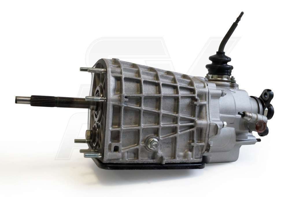

[Pilt: 20210614_220003.jpg]
Vazi kast näituseks.
Mis mõttes kast kuivale jääb?
Kas õlitase ulatub veetava/vedava võlli hammasmuhvini?
Milline ülekanne paneks neutraalis oleva käigukasti korral vahevõlli pöörlema?
Peris mitu trippi on lõppenud vanakestega köie otsas, 400km-seid meenub mitu ja pikim neist lausa 700kilti. Ei ole kunagi selle õlitamise peale isegi mõelnud mitte ja pole probleeme hiljem täheldanud. Selge see, et sellist otsa keegi 50 km/h või alla ei sõida ka. Põhiline probleem nii pika köietripi puhul on see, et nii vedaja (kui kahjuks ka veetav) jõuavad korduvalt ära unustada, et neil on keegi paelaga sabas Smile .  Ilma naljata.

Praegu ei suuda leida oma arvutist pilte lahti võetud kastist et seda illustreerida aga oma kunagise autoõpetaja väitel ulatus vazi kastis normis õli üle vahevõlli keskpunkti. Enamasti oli kombeks panna õli sisse üle normi ehk õli lisati vasak külg tungraual.
Kui nüüd panna valemisse see ka et konnal on auto nina tavaasendist märksa kõrgemal ja kasti tagaosas karteripõhi tõuseb ja korpuse ruumala tagaosas väheneb, siis on äärmiselt tõenäoline et kasti tagaosasse valguv õli ulatub veetava võlli tagaosas paikneva tagurpidikäigu hammasrattani mis seda lendu hakkab keerutama. Legaalsel kiirusel peaks ikka korraliku paiskõlituse tekitama.

Sellest sigulli kastist on sellist pilti ka, kus õlitase näha. Ise- enesest võiks ehk tõesti arvata, et pika seismise korral jäävad ülemised laagrid kuivaks. Eks siis tuleb pukseerimise ajaks korraks kolmas käik sisse panna või tagurpidi konna peale ajada Smile Sellest ideest saaks nüüd ühtlasi aretada arutelu rooliluku kõlbulikusest esirataste pukseerimise jaoks fikseerimisest Smile

no selle pildi järgi ei ulatu isegi alumised hambad õlini Smile
(07-12-2021, 19:24 PM)sturmbannführer Kirjutas:  no selle pildi järgi ei ulatu isegi alumised hambad õlini Smile
No vaata uuesti: nii vahevõlli vedav kui III käigu HR on kindlasti otsapidi õlis, äkki ka II käigu oma.
Sellelt pildilt võiks küll aru saada kus asub õlitase ja kus vahevõll...
