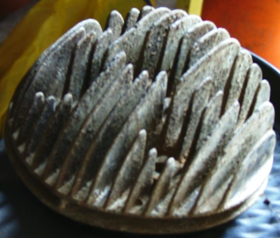

Peaaegu \"leidsin\" enda 49\'le silindripea(ribid jm kujundus sama), aga kõhuli keerates selgus, et kinnitusaugud pole mitte ruudukujuliselt vaid ristküliti ja tegemist on järekordse küsimärgiga minu jaoks. Mille silindripea see on?
Teoreetiliselt oleks ju võimalik uued augud puurida, nii et ta 49 silindrile pähe sobiks. Aga kas uute aukude ümber pingega pragusid tekkima hakkab, on juba teine küsimus..

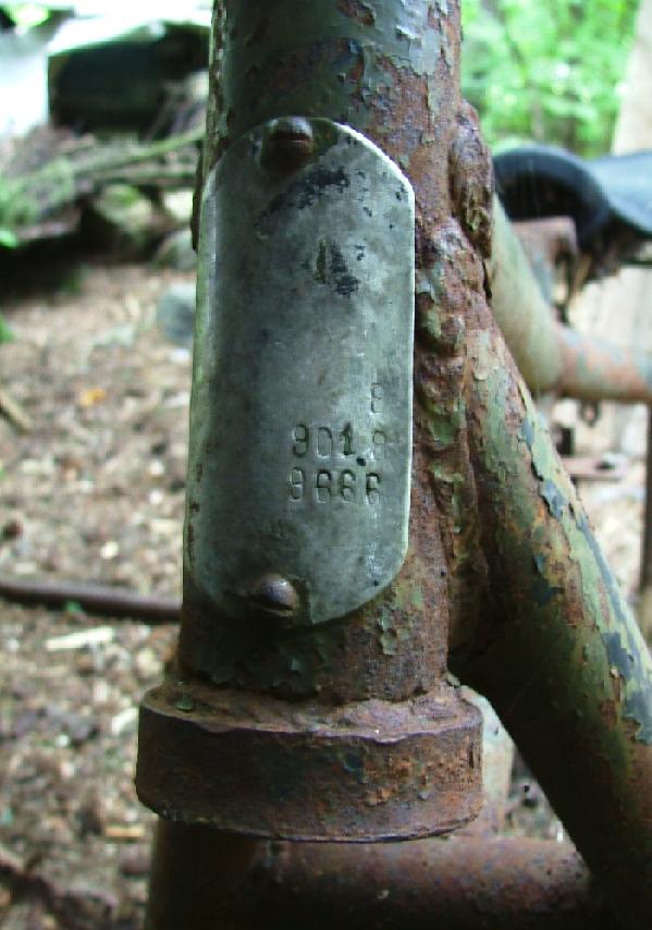

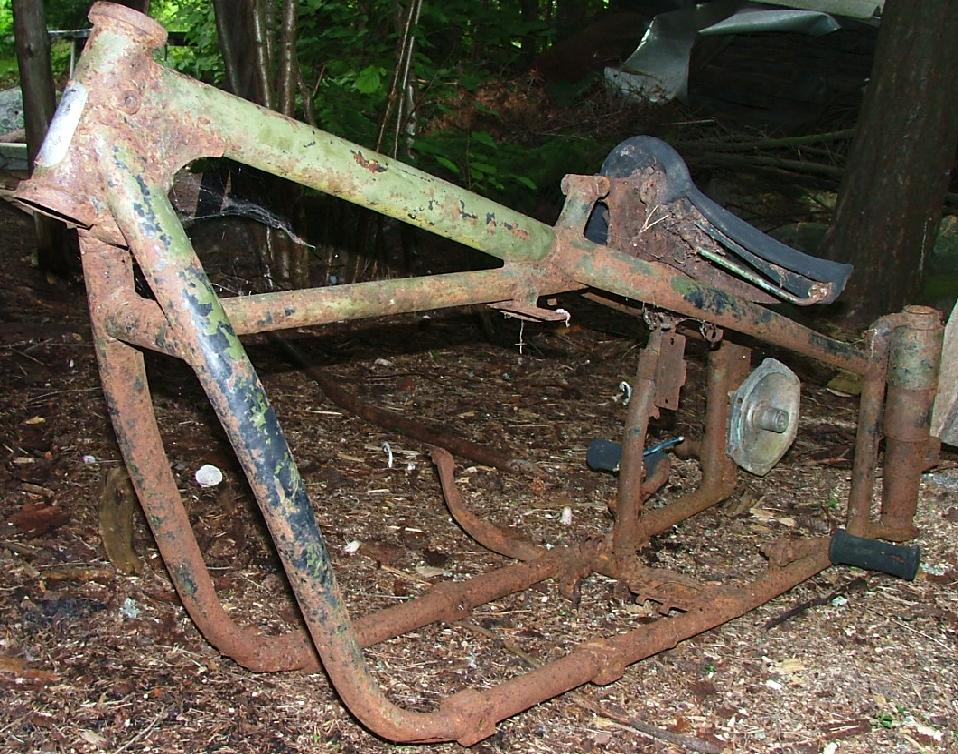

Kui juba identifitseerimise juurde tulla, siis üks raam vedeleb ka.
Kas võin jääda K-750 juurde?? Juhin tähelepanu amortide kinnituste juurde, tunduvad \"vanapärased\".
Kas silindripeast rohkem pilte ei ole? Tahaks ribistust näha...
äkki võivad silindrid pärit olla mõnelt traktori käivitusmootorilt? läbimõõt pidi sama olema...
kuna ise pole selliseid isendeid lähedalt näinud, siis ei ole kindel.
stretch Kirjutas:Kas silindripeast rohkem pilte ei ole? Tahaks ribistust näha...
omapäraks see horisontaalribi, mis izh-49\'tel näinud olen
