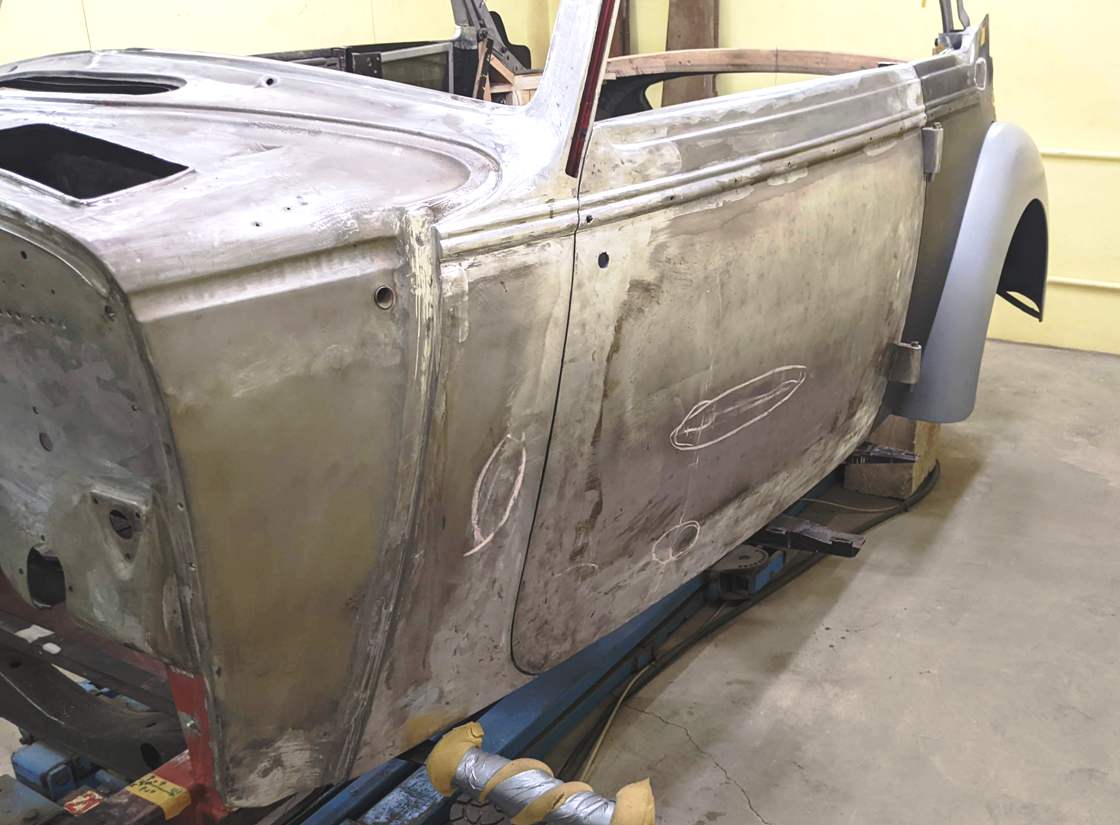

Uksed hakkavad saama kujusse. Tuli lõigata kortsus või mädanenud tükke välja, kuid veelgi rohkem on tööd rihtimisega.
Järgmisel pildil ristkülikuga tähistatud suuremad väljalõiked ja asendamised, ovaaliga aga kohad, kus uste ääred olid väiksemaks lõigatud ning tuli uued ääred teha. Põhjuseks loomulikult see, et ukse esiosa vajus alla ning seetõttu tuli esimest äärt maha lõigata, samuti taga alumine äär. Esimene alumine äär oli maha lõigatud seetõttu, et ukse eesolevale postile uut katet tehes oli eelmine meister olnud loominguline ning kere originaalist erineva osa kompenseerimiseks lõikas ustel eesmist serva maha kuni sentimeetri ulatuses.
Vana pleki tagumineon tänamatu töö, vahel tuleb meelitada teispidi.

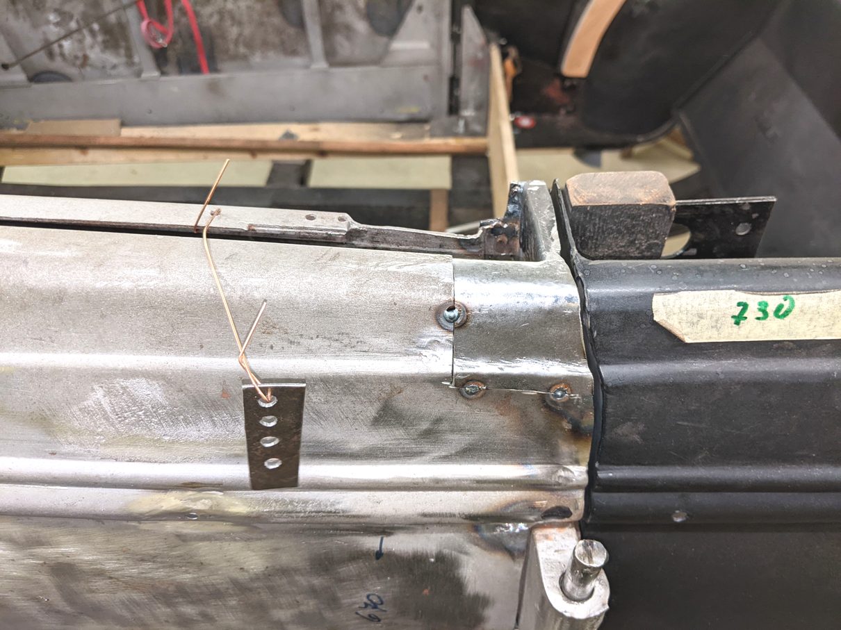

Esimesed uksepostid on kuni aknaraamini puust. Tehnoloogia on selline, et puust post on kaetud plekiga ning välisplekk pöörab selle kattepleki peale. Omavahel on nad kokku naelutatud sellesama ukseposti külge. Taastatud autodel on sageli nii ukse esimene kui tagumine post tehtud metallist, kuna metall on tugevam ja lihtsam ehitada. Meie püüdsime taastada originaalsena.
Sellise tehnoloogiaga ehitatud autodel (ehk puitsõrestikule on löödud plekk ümber nurga) on need pleki ääred kinni naelutatud. Vastavalt viimistlusastmele pandi peale tina või jäidki naelapead näha.

Meie kasutasime sellist nippi, et katsime ka selle ärapööratud serva tinakihiga. See serv ei lööda mitte auto peal ümber nurga, vaid terve nina plekk on mahatõstetav. Nii sai naelad lüüa tinakihi sisse ning need on pealispinnaga ühes tasapinnas.
Kõik naelad on paigas, kuid neid ei ole praktiliselt näha.

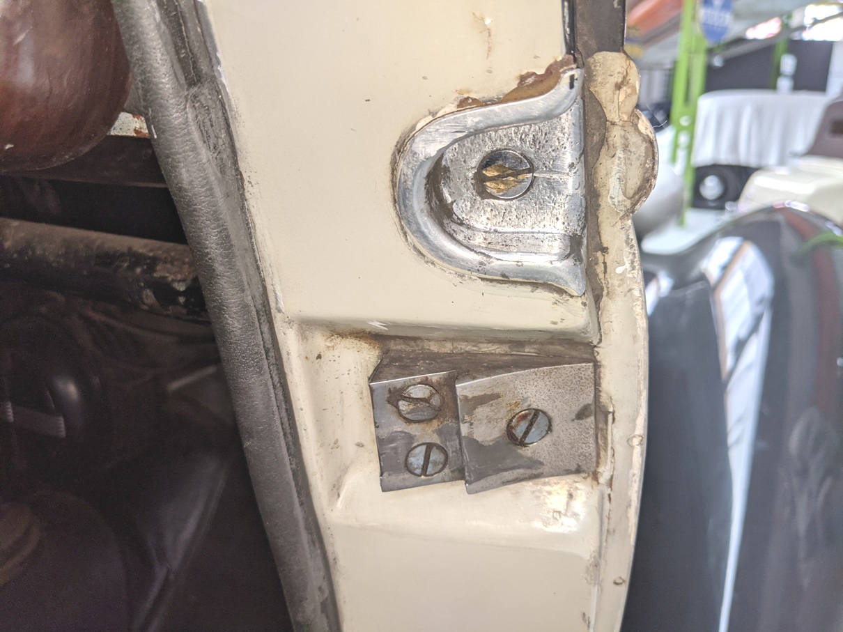

Klõpsitud sai mitusada pilti ka muudest detailidest ning palju sai selgemaks näiteks kapotikinnituste, kapotihingede, kapoti mõõtmete, ukseluku vastuste, riputusnagide jm osas. Teist korda sai võrreldud ka armatuurlaua proovivärvi originaaliga.
