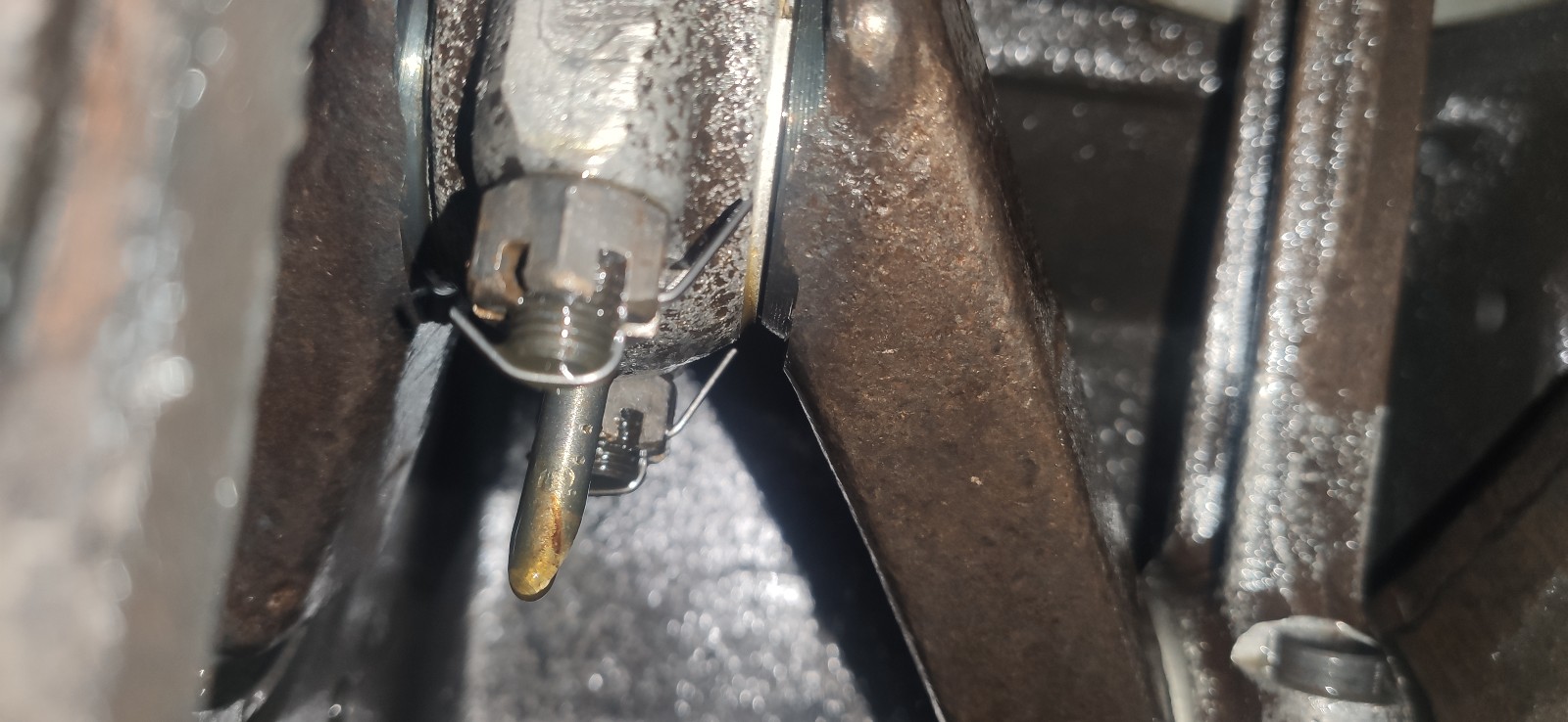

Pöörlemise suund on selleks,et rihmaratta tiivik tekitaks pumbale jahutust-puhuks pumba poole.
Saalede õlitamiseks on kepsude küljes viltu lõigatud torukesed. Seega on tähtis pöörlemise suund.
Tehase seades on pöörlemis suund rihmaratta poolt vaadatuna vastupäeva.
Kui nüüd vastupäeva tuli tiks sisse ja teisipidi mitte. Siis ei saa ka välistada, et kepsud kunagi remondi käigus valepidi sisse pandud?
Südamerahu huvides võib korra kompressori alt karteri või ka küljelt õlivarda kaane küljest võtta. Näeb ära, mis pidi torude lõige on.
Kõik eespoolöeldu on õige, lisaks ka see juurde, et rihmaratas on ühtlasi ventilaator, mis peab puhuma agregaadi poole. Aeglasemaks on neid tehtud aastakümneid, pole ükski õlinälga jäänud seepärast.
Pöörlemissuund on peale jahutuse ka tähtis kepsulaagri õlituse seisukohast. Kepsul on viltuse servaga toru
mis õli kepsulaagrisse suunab. Vale pöörlemissuunaga õlitus jääb väga puudulikuks.
Kui õige suunaga tuleb tiks sisse tuleks ehk küljekaan maha võtta ja vaadata kas kepsud õigetpidi sees on.

Igatahes on mu kompressor kummaline:
- on käinud (vähemalt) mu uues garaažis paar aastat tagurpidi. Ühendades ma pead ei vaevanud: kui rõhku toodab, järelikult on faasid õiged. On peamiselt pumbanud rehve jms. Plus ühe masinaga veidi värvimist jms - vast sellised max pooletunnised tsüklid
- pildil olevad nn torukesed ei ole tagurpidi käies õlisse liikunud lõikepinnaga vaid ümara poolega
- õigetpidi tööle pannes on aga ülemäärane "tiks". Tundub olevat tõesti alaosas
Saaled mahuvad külgsuunas loksuma. Pea 0,5mm. Ilmselt sealt see "tiks" tuleb. Kas ta kuulutab kurja, ei oska arvata...
Markot usun ja madal pööre mulle meeldib, seega peale jääb 4kW & 1430rpm mootor. Ning igati loogiline on ta ka õigetpidi käima panna. Kuigi "tiksuga". Ehk kaob ajapikku ära. Kui midagi huvitavamat juhtub, annan teada Smile
