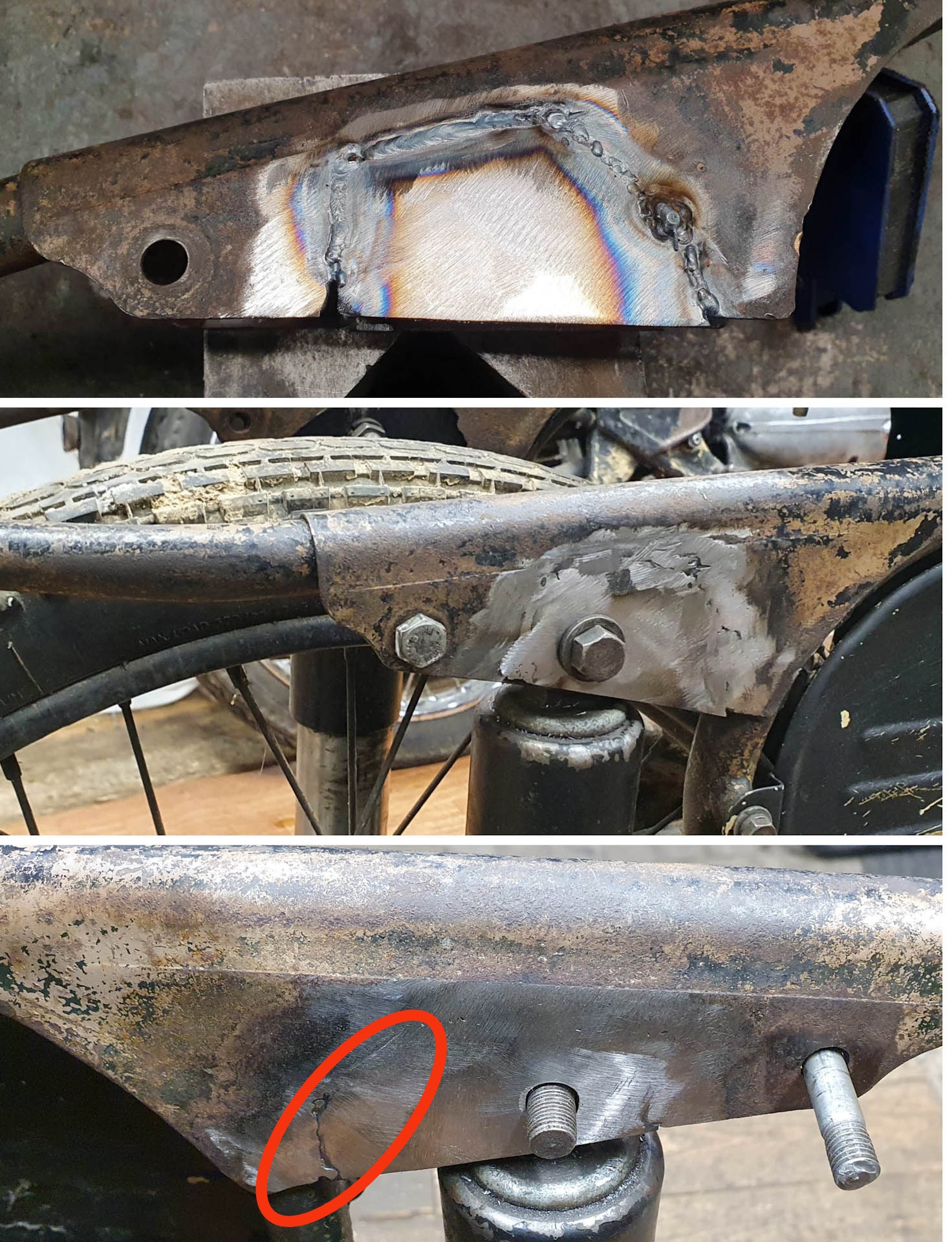

Natuke sai veel käkerdatud ning siis julgus rinda ning detaili parandama.
1.6mm pleki kokku keevitus
Sama paksu plekiga detaili paikamine. Algus oli ok e. üks pool. Teise pleki paikamisega sai korralikult puterdatud - auke tekitatud, wolwrami kinni keevitatud, täitetraati wolwrami külge mäkerdatud jne..
Augud täitsin täis, wolwramid teritasin uuesti. Kehvalt keevitatud kohad lihvisin tasaseks ja keevitasin üle.
Esimese pääsukesega olen rahul.
Mida rohkem tegelen, seda keerukamaks läheb. Eks nüüd ole täitsa algajale piisav info olemas, mis TIG keevitamiseks vaja läheb - "ära põe, hakka pihta"
