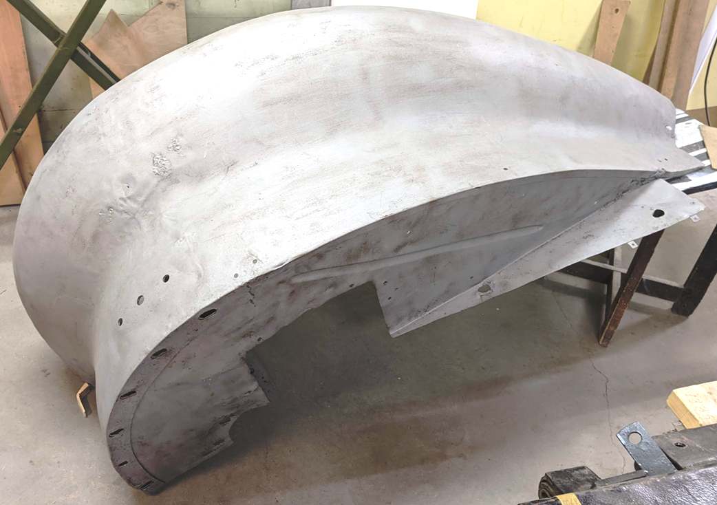

Poritiivadki on seiklusrikast elu elanud. Plekk on paks (1,2mm) ning üsna jäik, seetõttu on auklikel teedel sõitmine raputanud nii tiivakandurid kui ka tiivad praguliseks. Eks neid pragusid on püütud kuidagi parandada, kuid nüüd tuleb see töö uuesti ette võtta. Halva üllatusena selgus, et vasak ja parem poritiib on veidi erineva kujuga. Tuleb teha uus sorteering ning leida kaks tehasest sama kujuga tehtud poritiiba. Nagu ikka, lihtsalt kahe korralikuma detaili väljavalimine lõpeb ikka sellega, et neist paari kokku ei saa. Hea, et on mille vahel valida. Ühe auto kokkusaamiseks on doonoriks seekord 4 autot, mis kõik juba NL ajal lammutatud juppideks ning keredena alles vaid kaks lahtist. 2 kinnist lõhuti lihtsalt tükkideks, kust kasutada sai vaid veidi veermiku detaile. Üldse on kindlalt teada, et Eestis on olnud vähemalt 7 sellist autot - 3 kabrioletti ja 4 kinnist autot. Uuena ei ole neid siia toodud, kõik on pärast II maailmasõda saabunud nö trofeeautodena.

Kas tiivad puhastati liivapritsiga (võrreldes usteplekkidega, kus on terasharja jäljed on ühtlaselt matine pind)? Kas liivapritsite ka samas kohas või ostate teenusena ja kuidas see transpordile vastu peab (küsin, kuna oma pidurisadulad läksid mõne tunniga rooste, kui töökojast koju tõin)?

2. Detailide puhastamiseks vanast värvist, mustusest ja korrosiooniks on palju erinevaid meetodeid. Kuna küsimus oli rauast valmistatud detailides, siis liivaprits on konkreetses olukorras siiski ebasobiv. Liivas on niiskust ning ta ka imab niiskust. Efektiivsem on klaaskuuli või klaasimurruga puhastamine. Kuna klaaskuul on kallis (kuid parem), siis seda kasutatakse rohkem kapis väiksemate detailide puhastamisel (klaaskuuli saab mitu korda ka kasutada), suuremate detailide puhastamisel on ökonoomsem teha seda klaasimurruga. Sooda on ka variant, kuid on väheefektiivne korrosiooni eemaldamisel. Samuti on soodaga puhastamisel pärast maalrid kriitilised, kuna värvimise tehnoloogia on keerukam. Mõni maaler isegi keeldub soodapritsitud detailide värvimisest või ei ole nõus andma garantiid.
3. Kui ruum on kuiv ja normaalse temperatuuriga, siis klaasimurruga pritsitud detailid püsivad haljad kuid. Liivapritsimise korral on mõistlik esimesel võimalusel (juba puhastamise protsessi kohas) detailid kruntida või konserveerida. Suust paiskuv sülg, ninast tilkuv tatt ning niiske näpp jätavad loomulikult jäljed, mis muutuvad peagi rebaseks. Üldiselt on ka nii, et enne värvimist tuleb ikkagi ka selliselt puhastatud pind puhastada puhastuskettaga ning lahustiga.
4. Liiva- ja klaasipritsi kasutamisel on oht suured plekipinnad välja venitada. Seetõttu on uste puhul klaskuuliga puhastatud üksnes servad ning keskosa on värvisurma ja harjadega puhastatud. Ka harjadega puhastamisel tuleb olla ettevaatlik, et ühes kohas plekki liiga kuumaks ei ajaks.

Poritiibade kuju võrdlesime teadaolevalt ainsa originaalvärvis säilinud Audi 920 kabrioleti tiivast tehtud shablooniga. Erinevused olid suured, kuid mitte ületamatud. Silmaringi laiendamiseks saab nüüd vaadata fragmente sellest suurepärasest kollektsioonist, kus üks originaalvärvis säilinud Audi 920 (hall) ning mitu taastatud sama mudelit (2 kabrioletti taastatud, kahe taastamine pooleli ning üks kinnine auto ka taastamisel). Üldse on kollektsioonis AutoUnioni enne II Maailmasõda valmistatud autosid vähemalt 50 + suur hulk mootorrattaid. Koduleht - https://zuendmagnet-wurzen.de/en/vehicle-collection/

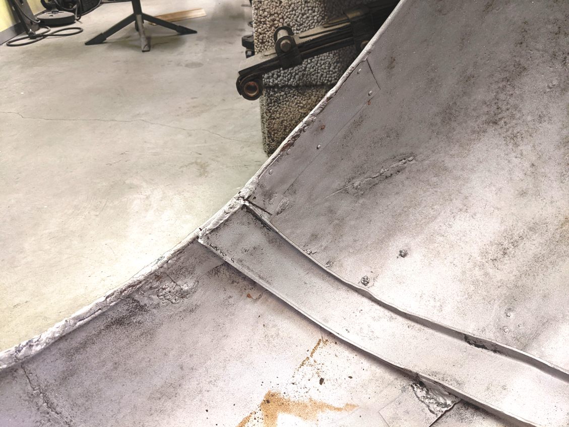

Poritiibade sisemised pooled ei olnud paremad. Osa kinnikeevitatud kohti on olnud lihtsalt väikesed ümmargused augud. Poritiib on väga raske ning seetõttu kanduritel ja poriibadel enestel on sees ohtralt murdekohti, mis robustselt kinni keevitatud või needitud tugevdused peale.
Mitmekordse metalliga kohad tuleb lahti võtta, kuna muul viisil sealt vahelt roostet kätte ei saa.

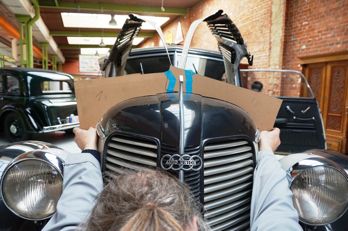

Mõõdetud said ka kapotid ning shabloonid võetud poritiibadelt. Meil olemasoleva parimas seisukorras poritiiva pealt tegin kaasa ühtekokku viiest erinevast kohast näidised ning võrdlesin neid Saksamaa autodega. Sai tõdetud, et meie poritiib on väga lähedane originaalvärvis halli autoga, kuid oluliselt erinev selle vana punast värvi restaureeringuga.
Klõpsitud sai mitusada pilti ka muudest detailidest ning palju sai selgemaks näiteks kapotikinnituste, kapotihingede, kapoti mõõtmete, ukseluku vastuste, riputusnagide jm osas. Teist korda sai võrreldud ka armatuurlaua proovivärvi originaaliga.
Oli tore vanatehnikapäev - ühtekokku 6 tundi mõõtmist, papi lõikamist ja pildistamist.
