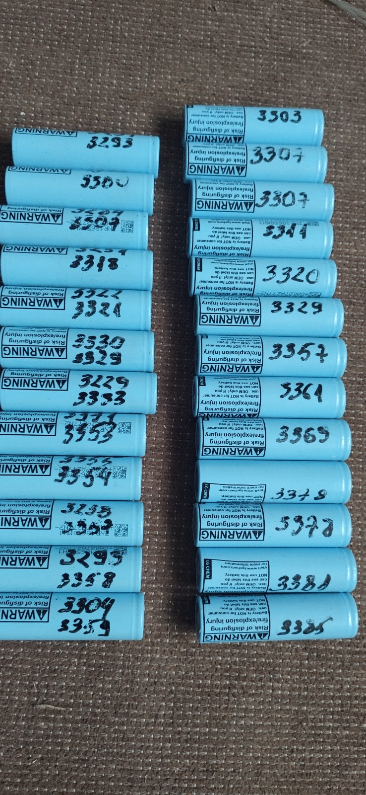

Aitäh, alfredo - Su viidatud kodanikult soetasin 25 elementi (need on koodi järgi 10A, 3200mAh). Neist 4+4+4+4 mahtuvuse olen testinud, tulemid on vahemikus 3237..3378mAh.
testimine on ajamahukas - 4 akut korraga, mu Opuse testriga läheb nende tervik-testitsükliks plus täislaadimiseks ca 12h. Seda siis 1A voolutugevusel, vaikeväärtuse 500mA puhul veel rohkem.

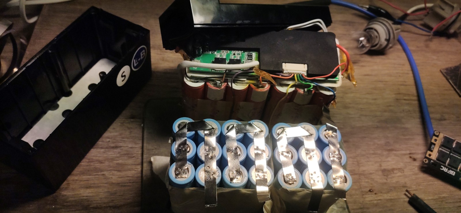

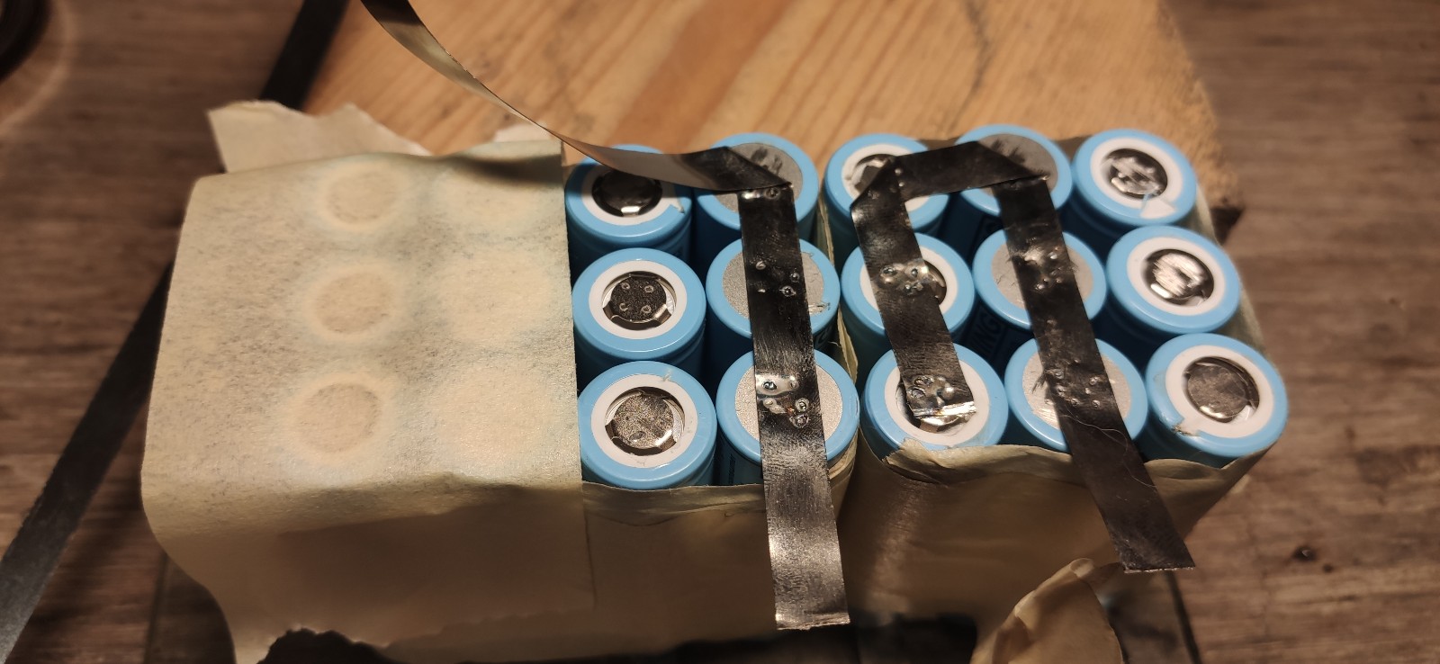

Aga sellest ei tahtnud ma pajatada. Proovisin eile akusid kokku keevitada (nimetame siin spotweldimist keevitamiseks). Alis kiidusõnu pälvinud spotweld ei suutnud esialgi ühelgi režiimil 0,12mm lehekesi ei omavahel ega aku külge keevitada.
Panin elektroodid omavahel kokku, nn spotweld lasi välja veidi tossu ning enam ei moodustanud ise impulsse vaid jättis väljundi pinge pidevalt peale. Ning nii sai juba metallitükikesi sulama panna.
tulemus on küll kole kui öö ning garantiid sellel käkil ei ole, aga suund on õige ja ei saa välistada, et kõik elemendid suudavad vähemalt esialgu akupaki töös osaleda.
Kuna tulem on kahtlane, on plaan nüüd nokitsemises paus teha - ehk hakkab väidetavalt täna hiinamaa seljataha jätnud BMS lähikuudel kusagilt paistma ning ehk osutub see tõesti kasutuskõlbulikuks asjaks. Ma ei taha vana ja tegelikult siiski ca 60..70% nominaalmahtuvusest omavat akut BMS taaskasutamise eesmärgil ära lammutada.
manuses mõned pildid. Kes vigu näeb laita, see aitab lahkelt nõuga - või miks mitte ka jõuga. Ilmselt tekitan veel keevitustele lisa - on suurem tõenäosus, et asi püsib koos.

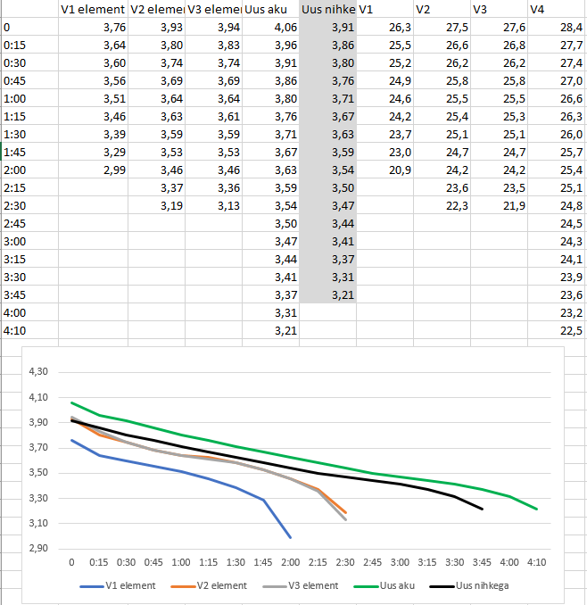

jagan nn avastusi. Nagu ikka - võib täpsustada. See Li akude element vs pakk hingeelu on koostamis- ja laadimisloogikate vaates palju keerukam ja huvitavam, kui esialgu tundub Smile
elementide nominaalmahtuvuse järgi on uue paki mahtuvus 3 x 3,0Ah=9,0Ah
mu Opuse testri antavaid mahutavusi (pikk täistsükli-tühjendustest) uskudes on paki mahtuvus isegi ca 3x3,25=9,75Ah.
praktikas sain akupakki niidukiga laadides ja keskmiselt ca 1,7A vooluga tühjendades energiat kätte 4,16h x 1,7A = 7,1Ah. Paki keskmine elemendi tühjendamise sügavus oli 4,05V->3,21V.
mida ma eelnevalt tähele ei pannud - niiduk ei lae elemente siiski "pilgeni täis" (ehk 4,2V/element peale) - praeguses katses jäi keskmine laetud elemendi pinge 27,4V/7=4,06V peale. Ehk siis jämedalt 15..20% max energiast jääb akusse laadimata, mis on nominaali 9Ah puhul 1,35..1,80Ah.
ütleme optimistlikult, et akusse oli laetud 7,65Ah (85% nominaalist) ja testil sain sellest kätte 7,1Ah. Vast üpris ok, kuna 7 jadamisi elemendigrupi puhul määrab tühja aku nõrgim elemenigrupp - jõuab üks oma kiire eksponendina kukkuva pingeni ning pole enam oluline, kas ja mis energia teistes elementides alles on. Eeldades, et BMS ei lase üht elementi riknemis-pingest allapoole.
Lisatud graafikul+tabelil jaotised:
- "Uus aku" (graafiku roheline joon)
- ...ning nn vana akuga võrreldavuseks nihutasin samu uue aku mõõtmiseid, et algpinge (st energia-%) oleks vana aku testimisega sama. St must uue aku joon on, mida kannatab vanaga võrrelda. Sellele joonele vastav mahtuvus on 3,6(6)h x 1,7A=6,2Ah
mõõtsin ka peaaegu tühjenenud aku ning täiesti tühjenenud aku elementide pingeid ("element" on selles pakis tegelikult 3 elementi rööbiti). Üks neist paistis oma lõpliku 3,06V pingega esialgu teiste 3,34..3,42V pingete suhtes probleemne, aga arvestades, et päris lõpus (vast 3,2V kant?) on elemendis energiat väga vähe järel ja pinge kukub eksponendina, ei tasu sellest 3,06V väärtusest vast suurt numbrit teha. See grupp jõudis lihtsalt esimenesna "kolinal kukkumise tsooni" ja elementide nominaalist jäi välja võtmata ca 7,2% - on vast ok tulemus. Kui aga eeldada, et alglaetus oli 80% nominaalist, sain kätte lausa 98,6% energiast. See on juba mõõtetäpsuse suurusjärk.
muidugi kontrollisin esimese "õumaigaad" reaktsioonina kohe pakkide kooste-keevitused üle. Need olid ok. Üks lahtine element kolmest kaotaks muidugi mahtuvust 33%, mitte "1,4..7,2% nominaalist". Ehk siis ühendused on ok Wink
laetud aku elementide pingeid ma mõõta ei taibanud ja kuna masin on juba koos, siis vist seda enam tegema ei vaevu. On võimalik, et esimesena tühjenenud grupp laeti BMS poolt madalamale pingele, kui teised.
