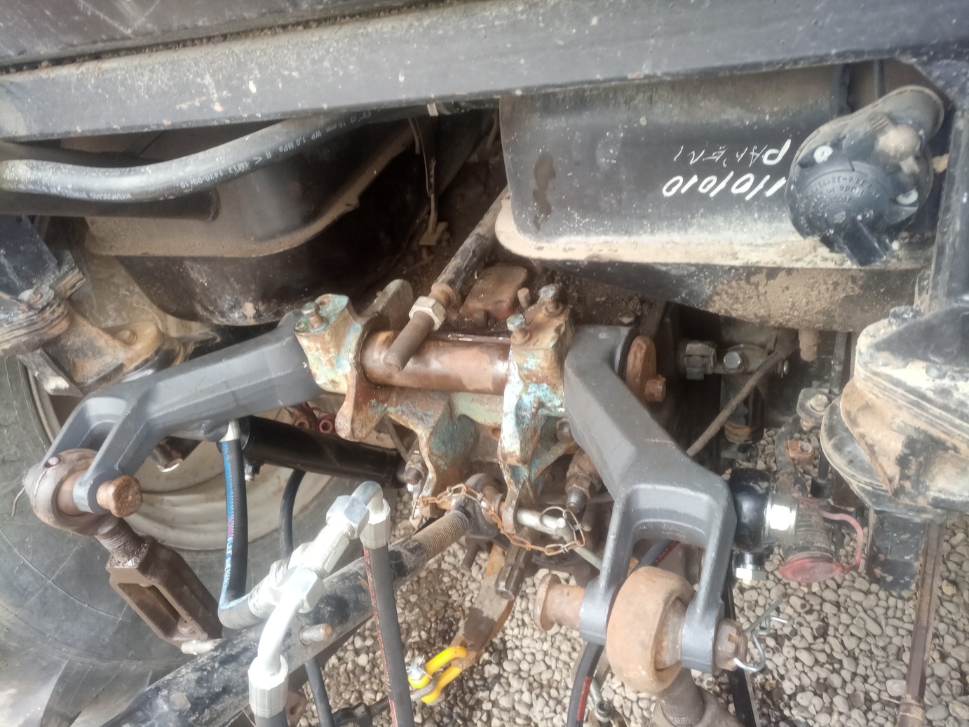

Esilaadur tõstab 1.5t. Kollased korgid täpselt nagu fotol/joonistusel

Kuhu need "külgmised kollase korgiga avad" reaalselt silindri küljes avanevad?
Kui silinder on 50mm sisemõõduga peaks 120 bar tõstma üks silinder üle 2,3 tonni (2,5x2,5x3,14=19,6 cm3 põhja pindala, 19,6x120=2352 kg).
4,6 tonni peaks ikka midagi tõsta jõudma isegi kui jõuõlgadega tuleb ülekandesuhe 1:3 peaks tõstma veel 1,5 tonni.
Seega keskmise silindri vajadust justkui küll olla ei tohiks kui neid silindreid pruukida.
Kui surve on ikkagi ühendatud alumiste pooltega ja tõstmist piisava jõuga ei toimu pole survet millega tõsta.
Samas võiks igaks juhuks need voolikud küljest keerata ja veenduda, et need avad on ikka otseühendusega silindri siemusse.
Sellest"summutajate"asjast ka aru ei saa, et mida ja miks seal summutada on?
Kui silindrite ülemised pooled on miski viguriga kinni pandud ja ühel silindril on mansett vigane siis ka erilist jõudu ei saa tõstmisel arendada...
See summuti peaks vast takistama õli väljumist juhul kui läbi lekib kuskilt. Eks tuleb voolikud lahti kruvida ja siis on näha mis seis on. Ainult sellel põhjusel sai see süsteem võetud et saaks ilma keskmise silindrita hakkama, hea ligipääs pto reguleerimisele ja vajadusel kabiinipõhja madaldamiseks.

Selline ühendus nagu on joonisel ei kõlba minu arusaamisel kuidagi. Esiteks ühendaks ma alumised voolikud ikkagi nende kollaste tolmukaitsete asemele. Ülemised otsad tuleb ka ühendada voolikute abil jagajaga, sest muidu ei saagi haakerauda tühjalt alla. Haakeraua olematu mass ei suru ju silindritest õli välja ja seega peaks ka olema võimalus alla suruda.
Vahetasin voolikute asukohta küljele ja sama lugu. Tõstab maast lahti umbes 10cm ja kõik. Seda teeb normaalsel kiirusel.
Ja oli auk ka kuhu õlil on minna.
Leidsin netist ühe analoogse juhendi, seal kirjas jah et abiks, aga ütleb et +100 protsenti, nii et peaks jõudma

Kui need avakatted on lihtsalt plastist kollased punnid ja mõlemad alumised avad on kolvi all, siis need küll ei tohiks seal avas püsida silindri survestamisel. Kindel, et sinna ikka piisavalt survet jõuab jagajast?
Ma ei oska rõhku öelda, aga esilaaduriga tõstab vägevalt. Eelmine seadeldis taga oli kraavikett, mis on umbes 2x adra kaal. Siis oli küll teine silinder, aga probleeme polnud
 Kollased punnid olid ikka metallist
Praegu on kahtlus et silindritel ikka midagi viga

Kas traktoril positsiooni /koormusregulaatrit pole küljes? Kas voolikud tulevad otse jagajast või on midagi veel vahel? Tee mõned pildid masinal paigaldatust.
(13-05-2022, 05:23 AM)Kodanik2 Kirjutas:  Kas traktoril positsiooni /koormusregulaatrit pole küljes? Kas voolikud tulevad otse jagajast või on midagi veel vahel? Tee mõned pildid masinal paigaldatust.
Masina mudel on Belarus MUP-351, ei paista koormuseregulaatorit kusagil, pole isegi küljel asuvat kangi tagarippsüsteemi liigutamiseks. Voolikud tulevad otse jagajast.
