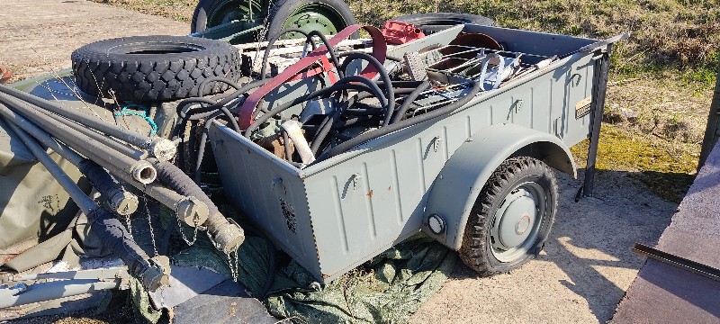

Kas selline käru võis ka iltise sabas olla?
Seda peab nüüd uurima, sest mulle tundub, et ma olen selliseid KL tehnikapargis kohanud....

(08-05-2022, 10:54 AM)dude Kirjutas:  Kas selline käru võis ka iltise sabas olla?
Selgus majas, tegemist on Šveitsi armee käruga. Samamoodi 24v ning ka konks peaks sobima
