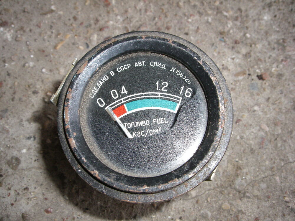

Vanasti oli 1,5 normaalne aga töötab ka siis kui üldse mingi õhurõhust suurem surve on. Mingil linttraktoril oli ka manomeeter olemas.
