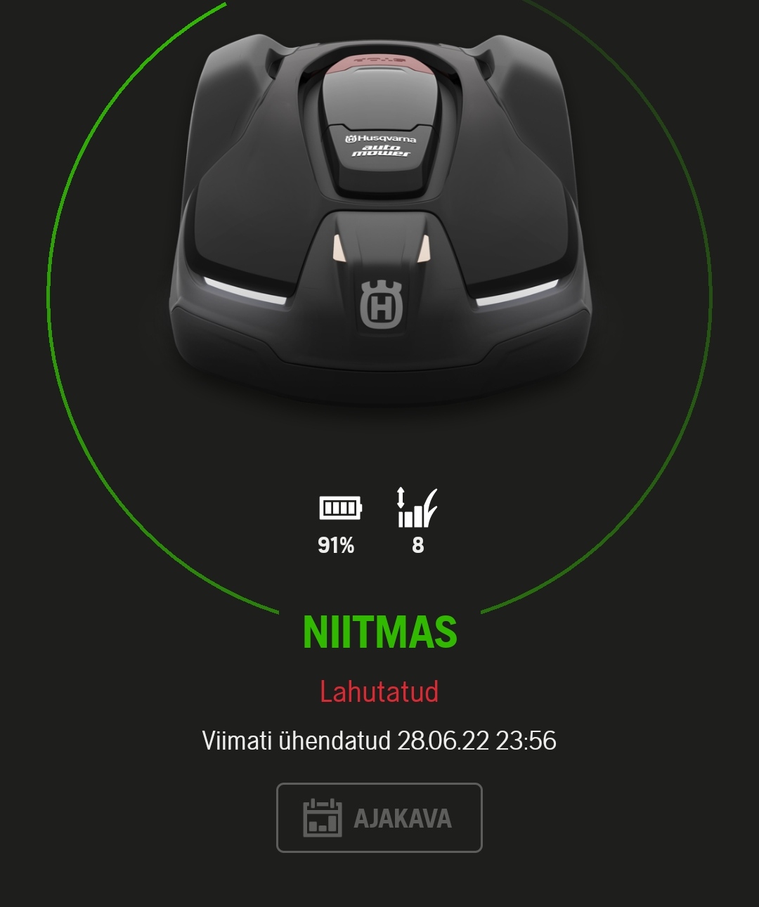

Husqvarna automower 430x ,laadimisjaamast enam välja ise ei sõida,äpp näitab et lahkub laadimisjaamast,tegelikkuses passib seal,tõmbad jõuga välja,näitab äpp ka ilusti ,et niidab.Kuni uue laadimis tsüklini,laeb aku ilusti 100 prossa täis ja äpp jälle näitab ,et lahkub,tegelikult ikka vahib seal.Ja jälle rebid jõuga välja kuni järgmise tsüklini.Mis teema võiks olla,et vabatahtlikult liikuma ei hakka?

dieselist - mu 430x on küll ca nädala seisnud (säästan põuaga muru), aga selle eel valetas kah äpp paar korda masina staatuse kohta (laadimas vs tööl vs laadima siirdumas). Masin ise toimetas, niiet kehitasin lihtsalt õlgu - et ilmselt miski softiuuendus, millel bugi sees ning küll peagi parandatakse. Panin nüüd Su viite peale ca 40min tagasi niiduki tööle ja ca 30 min tagasi kaotas see äpiga ühenduse ja enam äpiga ei ühenda - ei aita ei masina restart (sisse-välja nupust), äpi restart ega äpis välja-sisse logimine. Võimalik, et sarnased teemad - enne pole selliseid nalju korraldanud. Muide mu kodune aluskaart uuenes Huq äpis ca 2 nädalat tagasi - eelnev oli ca 5a vana orto, nüüd on tänavune varakevad (varasem, kui maa-ameti orto, millel muru juba roheline) Smile
Ja tundubki nii et oli mitte ainult minu probleem,täna jälle toimib iseenesest.Tõenäoliselt äpi viga üldisemalt.....
Aga mul ka seisis ta jaanist saati,eile vaatasin ,et mõnes niiskemas kohas on korralikult kasvanud muru,et panen tööle.

(29-06-2022, 07:34 AM)diselist Kirjutas:  Tõenäoliselt äpi viga üldisemalt.....
Tulevikus võta linnuke "Kasuta Automower Connecti" eest ära, et vea asukohta kitsendada.
Probleem võib olla robotniiduki ja äpi kellaaegade erinevuses, IFTTT või muu sellise programmi parameetrites, ilmataimeris kuni lõpetades selleni, et nutitelefon, millel äpp jookseb, ei toimi korralikult antud robotniidukiga.

(29-06-2022, 07:34 AM)diselist Kirjutas:  Ja tundubki nii et oli mitte ainult minu probleem,täna jälle toimib iseenesest.Tõenäoliselt äpi viga üldisemalt.....
avaldasin ülal arvamust, et küllap teeb Husq niiduk-server-masin infovahetuse peagi korda, aga vist on miski kotermann jätkuvalt sees: mu äpp valetas taas masina staatuse kohta ja masina ega äpi taaskäivitamised ning äpis välja-sisse logimised ei aidanud.
Helistasin masina müünud Expormarketi Rannamõisa poodi ja sain vastanud inimesega teha kohe lihtsad menüüde muudatused (väga asjalik!). Põhilootus oli "kasuta Automower connecti" välja- ja sisselülitamisel robotil. 10min telefonikõne jooksul see ühendust ei taastanud, hiljem tehtud sama tsükkel tõi aga niiduki taas pildile.
kuna müüja-kõne lõpus masin veel pildil ei olnud, jäi järgmiseks sammuks viia masin hooldusesse, kus uuendatakse masina enda tarkvara. Et see ei uuene automaatselt ja ise ei saa.
Husq nimetab OTA-uuendamist (see on üldtermin: Over The Air ...) "FOTA"ks (Firmware-OTA) ja suht vana mudelina 430x seda ei toeta - tarkvarauuenduseks peab viima niiduki reseller-hooldaja juurde. Point: omamoodi hoolduskulu on OTA-uuendamise toeta Husq robotitel justkui olemas Smile
