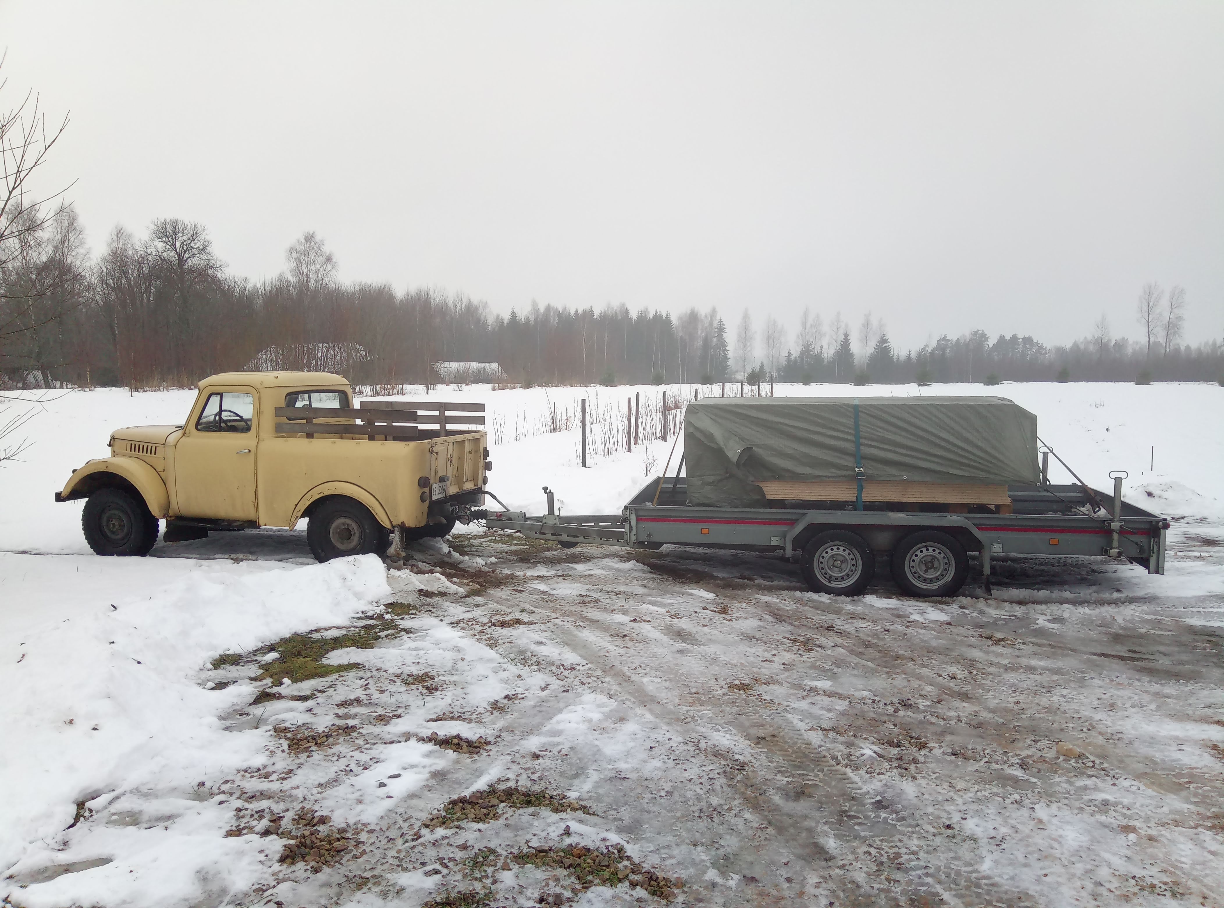

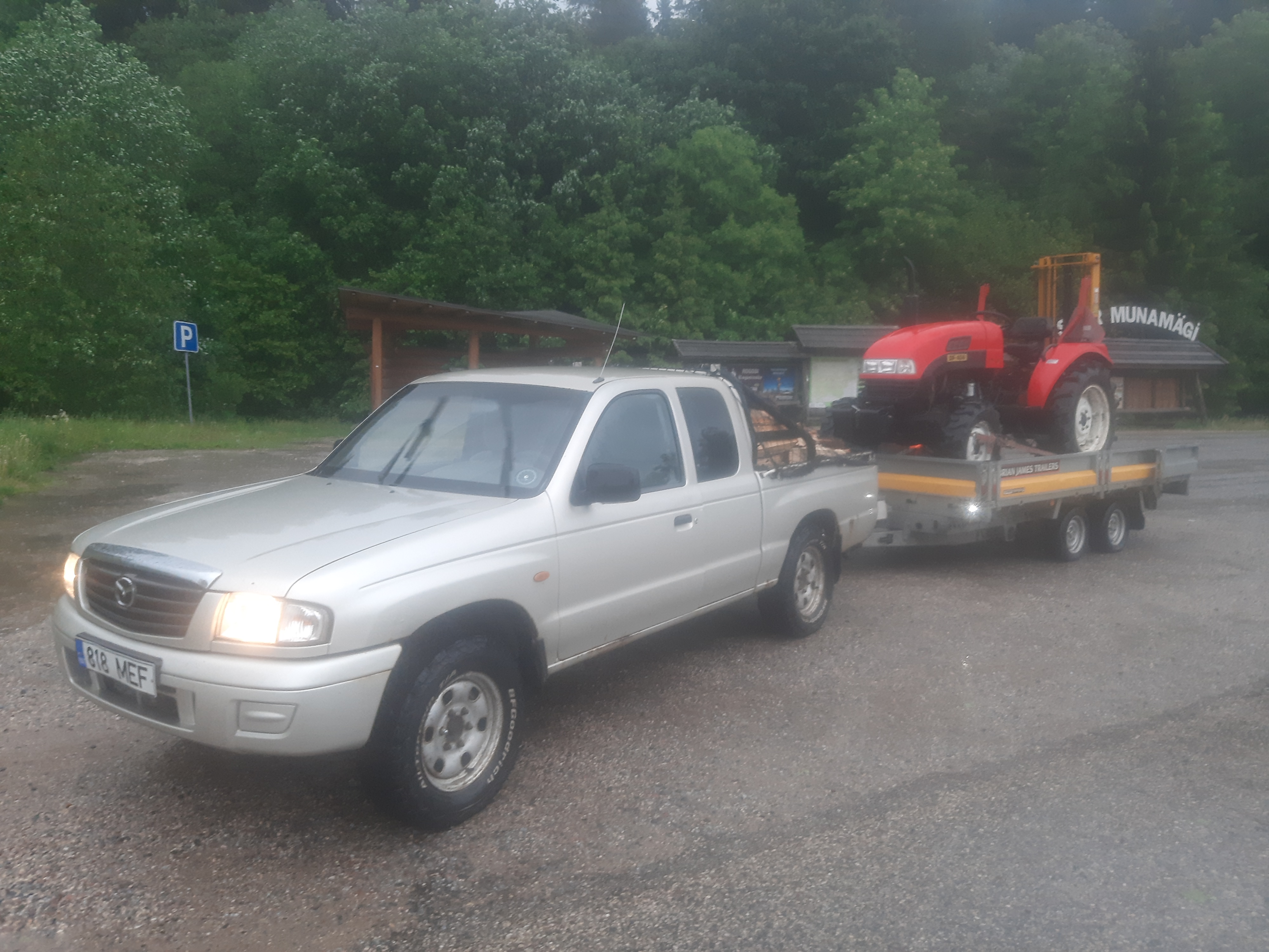

Kui omast käest avandilaadne toode võtta millega külje pealt kaupa peale-maha tõsta siis ma portedega autoveohaagist ei kaaluks üldse. Kui iga päev autosid oleks vaja pika maa taha vedada siis muidugi oleks autoveotreiler parem. Aegajalt lühikese maa saab raskema koorma kõrgema haagisega ka ära vedada. Autotreilerile portetede vahele euroaluste ladumine et tõstukiga küljelt koorma kätte saaks puistematerjalidega ei toimi  Big Grin
