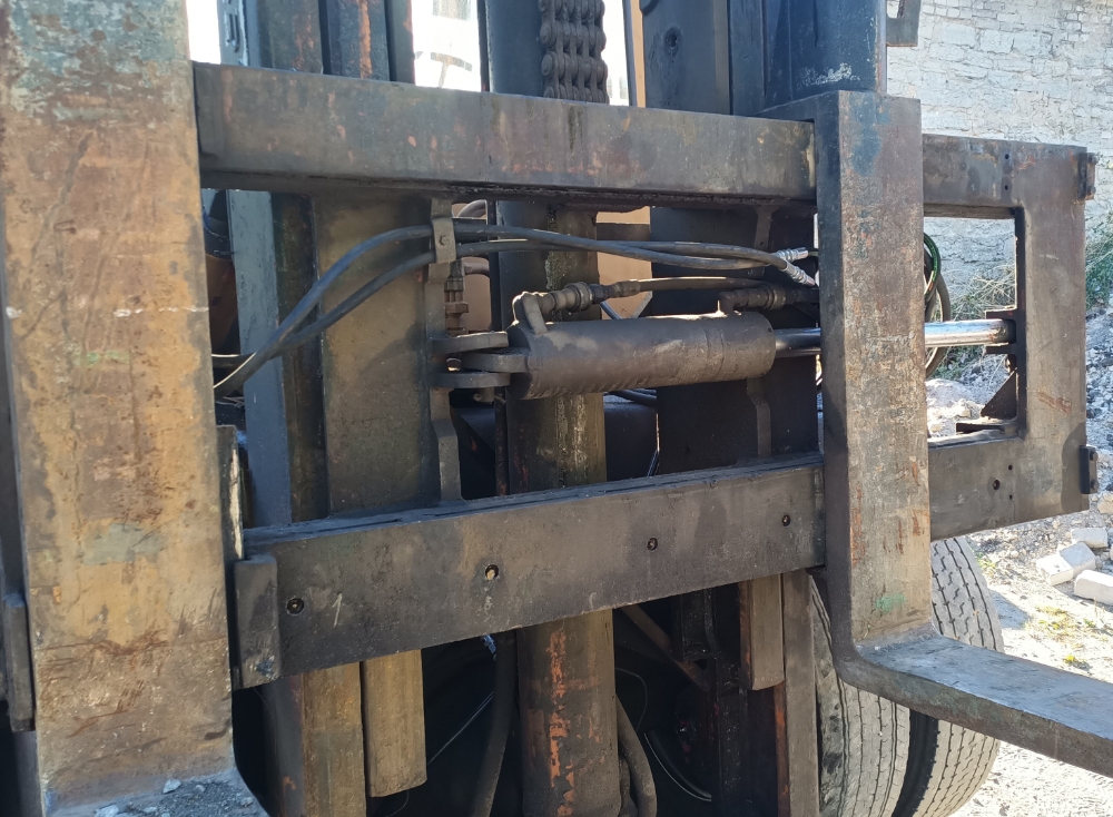

Kahveltõstuki tööorganil selline horisontaalne silinder küljes, mis võiks kahvleid selles suunas ka liigutada, kuid justkui oleks mingi lukk peal. Ei liigu mitte grammigi, kuigi silinder justkui tahaks. Visuaalselt ühtegi piirajat ei paista. Mis Kamm võib olla?
Tere.pildilt pole eriti aru saada;kuid tundub,et 1 silindri ots kinnitab samale raamile mida ta liigutama peaks.
Nii,et ta asub jäiga raami vahel ja pole kuhugi liikuda?
(09-09-2022, 20:39 PM)Roland Kirjutas:  Tere.pildilt pole eriti aru saada;kuid tundub,et 1 silindri ots kinnitab samale raamile mida ta liigutama peaks.
Ei kinnitu. Raami all on veel teine raam. Silindri üks ots ühe ja teine teise raami küljes.

(09-09-2022, 18:19 PM)isandpauk Kirjutas:  Kahveltõstuki tööorganil selline horisontaalne silinder küljes, mis võiks kahvleid selles suunas ka liigutada, kuid justkui oleks mingi lukk peal. Ei liigu mitte grammigi, kuigi silinder justkui tahaks. Visuaalselt ühtegi piirajat ei paista. Mis Kamm võib olla?
Kas kirjeldatud viga tekkis äkki või hääbus külglliikumise funktsioon aegamööda?
Kui hüdrosilindri üks ots raami küljest lahti lasta, kas siis hakkab kolvivars liikuma?
Kuidas toimivad teised hüdraulikafunktsioonid (tõstmine, masti kallutus)?
Määrdepunktid on tõenäoliselt juba pritsiga üle käidud?
(09-09-2022, 22:36 PM)oop123 Kirjutas:
Funktsioon ei ole töötanud sellest ajast, kui tõstuki sain. Kõik muu toimib. Määrdega kõik üle käidud. Kolvivars tahab liikuda justkui... Silma juures lõtkust näha. Võtan ilmselt päris lahti ja proovin uuesti.
Ise küsin, ise vastan. Peale silma lahtiühendust ei tahtnud silku ikka liigutada. Selgus, et paksu essukihi all olnud kiirühendus ei olnud korralikult ühendatud ja õli tagasivool lihtsalt puudus.
