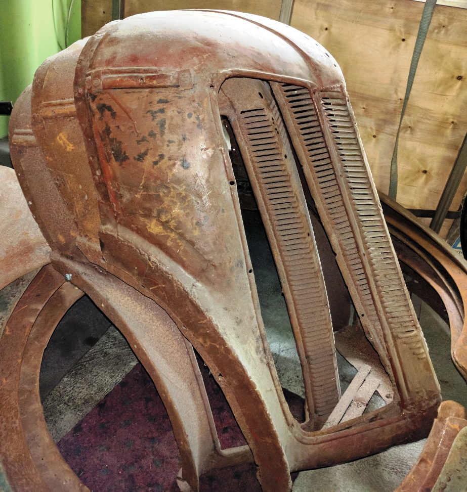

Doonormaterjali keretöödeks on kogutud neljalt erinevalt autolt, ninasid oli alguses kokku kolm.
Neist sai välja valitud visuaalselt kõige parem. Kõigil on alumine osa oluliselt kuju muutnud ning keskosa võrestik erineva kvaliteediga remonditud. Kõik kolm nina olid sisuliselt propellerid ehk väändes. Kaks doonoriks jäänud nina on sellised.
Väljavalitud ninaosa oli samuti täiesti ebasümmeetriline, mistõttu sai alustatud sellest, et originaalautodelt sai võetud mõõdud sellest kohast, kust ninaosa kinnitub poritiibade külge - ühendus raamiga puudub sootuks. Kuna need pinnad olid tasapinnalised ja paralleelsed, siis sai see nina kinnitatud sellise raami vahele.
Nii on ta seisnud rami vahel juba 6 kuud ning aegajalt vabastades ja õiges suunas väänates on see ruumiline detail saavutanud enam-vähem oma algse kuju ka ilma vägisi kinni hoidmata.
Pärast originaalautode pealt shabloonide võtmist ja nende võrdlemist oma detailiga ilmnes, et kuigi küljed olid paigas, siis oli nina ca 5 sentimeetrit kõrgem originaalist. Sellest tulenevalt oli ülemine kaar mitu sentimeetrit kitsam originaalist. Õnneks lahenes see ebakõla lihtsalt ehk vajutades keskelt nina õigele kõrgusele muutus ka laius õigeks. Kui shabloone ei oleks teinud, siis iseenese tarkusest ei oleks pruukinud sellist erinevust originaalist üldse märgata. Pildid kujutavad olukorda pärast kuju muutmist. Kahjuks ei olnud meeles enne pilti teha.
Kahel varasemal originaalautodest tehtud pildil kujutatud iluvõre kohal oleva piirkonna horisontaaljoon oli samuti enam-vähem korras.
Aga liigume edasi. Ninaosa eesmine püstkaar oli ülemises kahes kolmandikus praktiliselt samasugune originaalautodega. Allpool on aga väga suured erinevused, mis on tingitud sellest, et keskmine õhuvõtu võre on alumise kolmandiku ulatuses vahetatud (seetõttu puudub ka tehase poolt ettenähtud käivitusvända avaus).

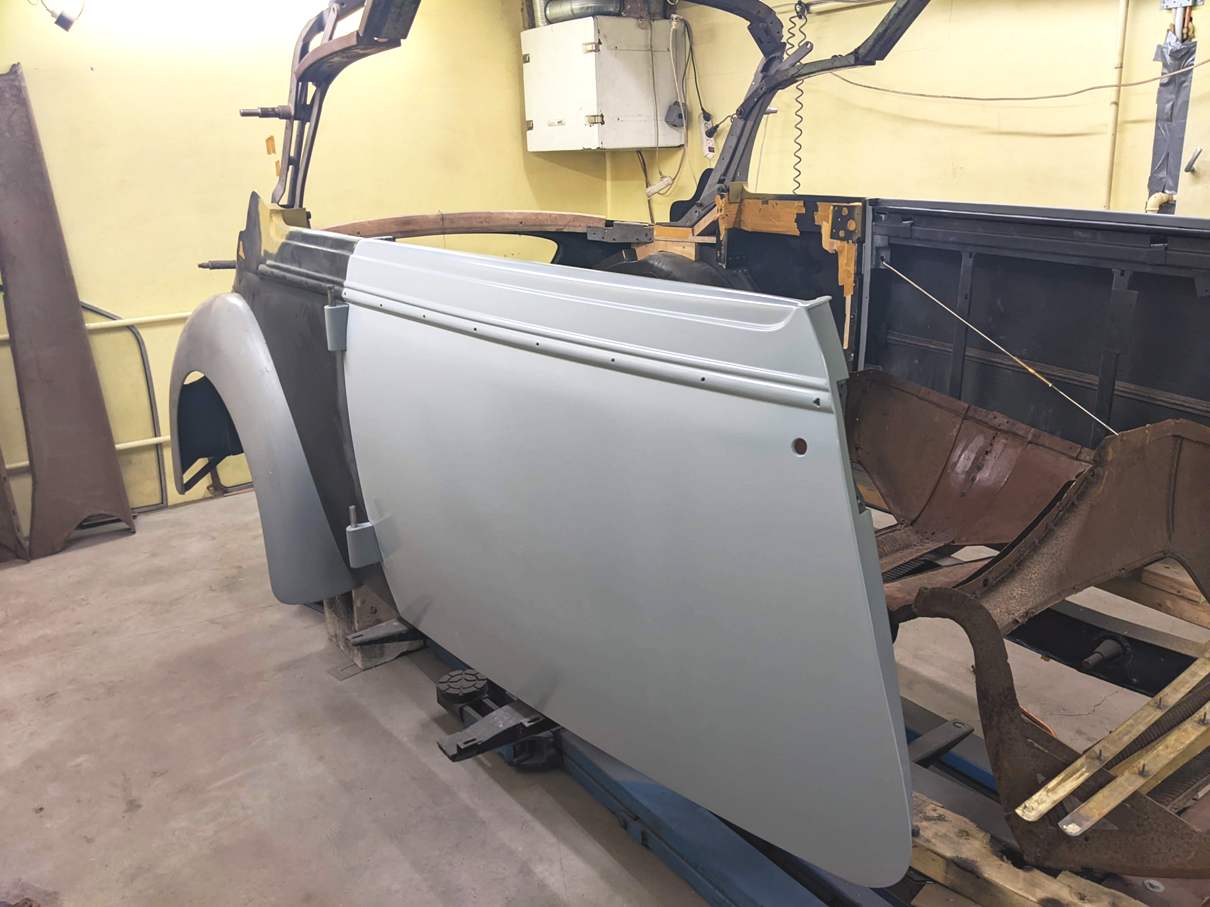

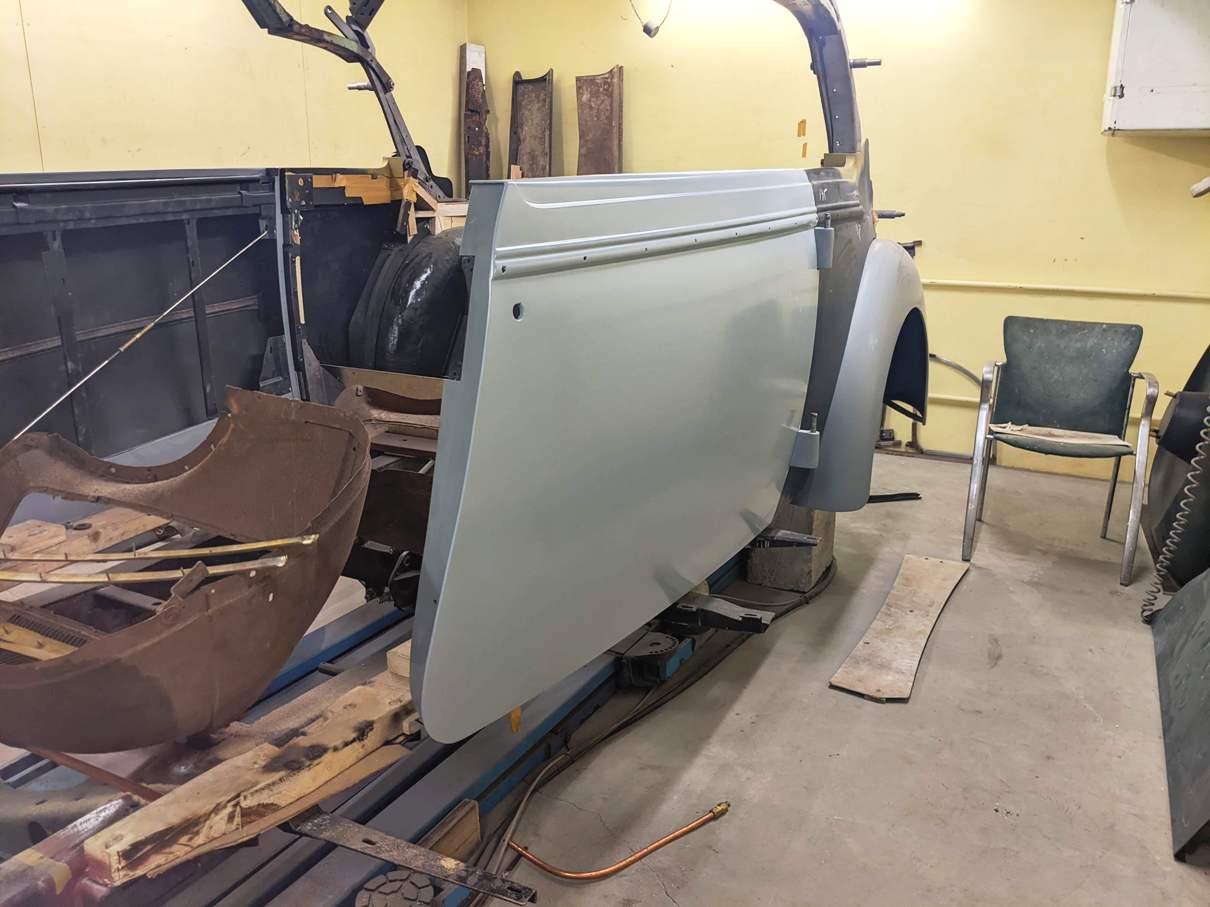

Uksed on saanud pahtlikihi ja proovivärvi. Peagi jõuab maalri käest tagasi ka tulemüür koos aknaraamiga ning siis saavad meistrid juba jätkata esiosa ning katuse sobitamisega.
Maalri käest on tagasi jõudnud ka tulemüür, mis nüüd saanud proovivärvi ja lõppviimistlus lihtsam. Selle talve eesmärk on saada korda poritiivad, nina ja kapott. Väiksemad ja pikemaajalised detailid nagunii taustal kogu aeg tiksuvad.

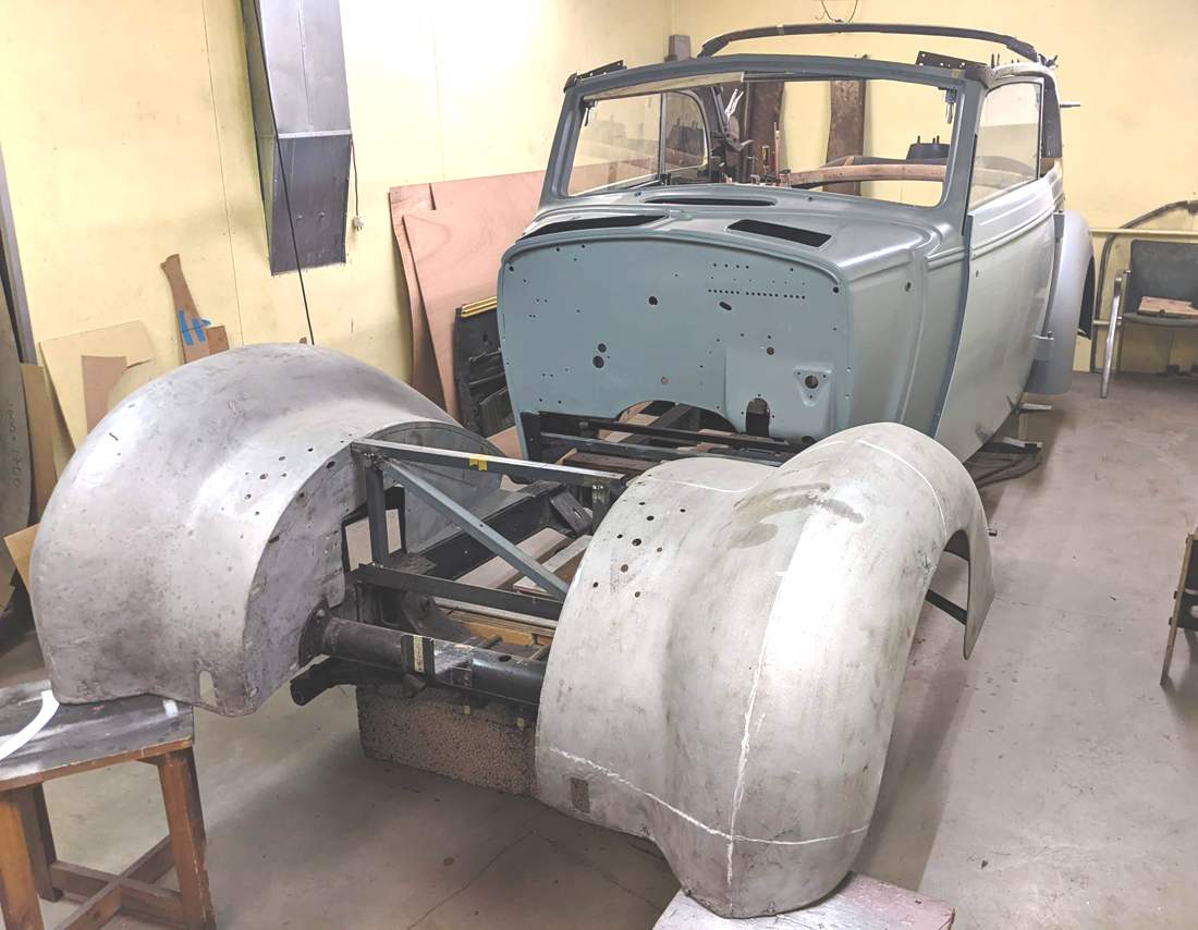

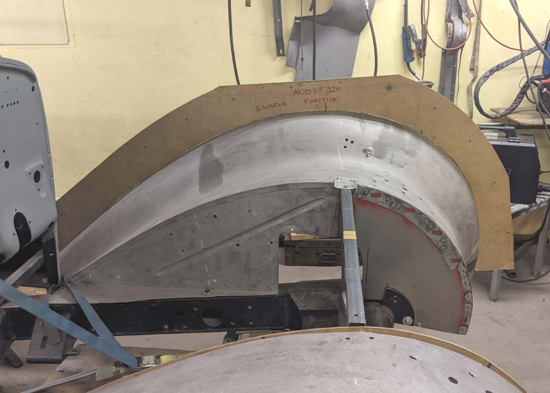

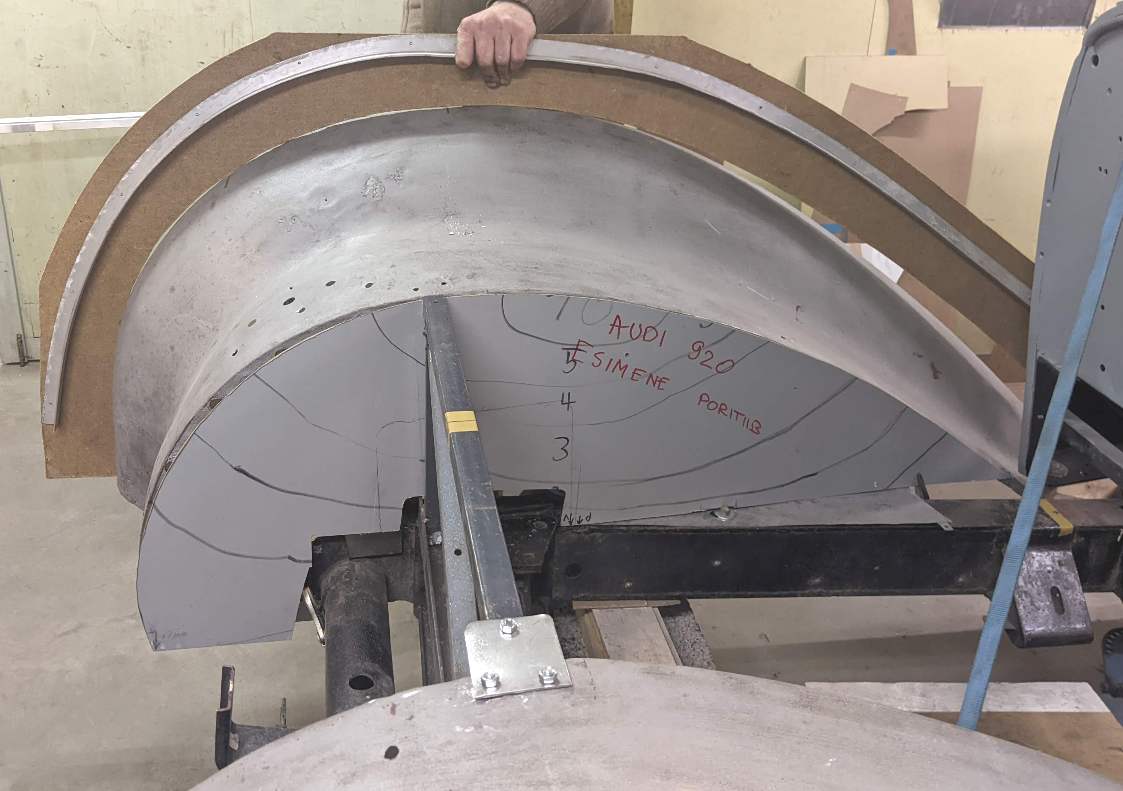

Esimesed poritiivad. Kui kere kuni tulemüürini on sisuliselt samasugune nagu Wanderer W23, siis tulemüürist ettepoole on suured erinevused. Audi 920 esiosa on pikemaks venitatud ja sellest tulenevalt on teistsugused nii poritiivad, nina kui kapott. Esimesi poritiibasid on õnnestunud koguda kolmelt autolt, kuid kõik on oma senisel eluajal saanud kõvasti vatti. Palju korrosiooni ja viletsat remonti.
Kaks paremat sai välja valitud, kuid võrdlus originaalse autoga paljastas, et vaid üks on enam-vähem säilitanud oma algse kuju ning ei ole osalenud avariis või käepärases remondis. See on vasakpoolne esiporitiib, mis siiski vajas ette uut alumist osa, küljele paika ning osaliselt tuli vahetada ka sisekülg. Rääkimata sellest, et sisemised kandurid tuli eemaldada ning samuti erinevad tugevdusplekid. Pealmine kaar sai üsna kergesti kujusse.
Seevastu parempoolne poritiib on saanud ilmselt tugeva löögi esiosa pihta ning ka küljelt on see saanud täiendava keevituse, mille tõttu poritiib nüüd oluliselt väiksema raadiusega.
Samasugune pilt avaldus ka porikoopa äärel. Vasakpoolne on paigas.
Parempoolsel on aga diameetrit jäänud mõni sentimeeter vähemaks.
Poritiibadega on tehtud edusamme.

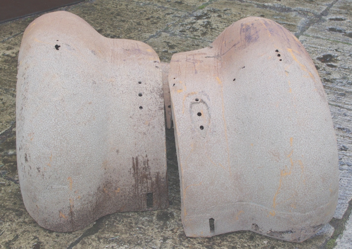

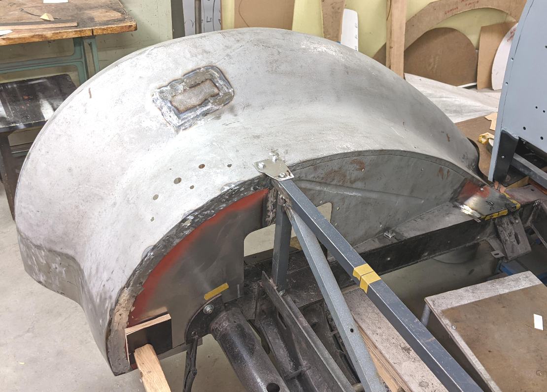

Esmalt pakkumine tulevasele Audi taastajale - ära anda originaalsed 1939. aasta Saksa rauast esimeste poritiibade tükid. Tasuta.
Päris palju tuli asendada. Mõlemad proitiivad olid kujust ära ning mõnest kohast ka roostest õhukeseks puretud. Eriti neis kohtades, kus mitmekordne plekk ja sisemised toed. Kui originaalautodelt ei oleks shabloone teinud, siis oleks tulnud loominguliselt läheneda. Nüüd sai kopeerida täpselt originaali.

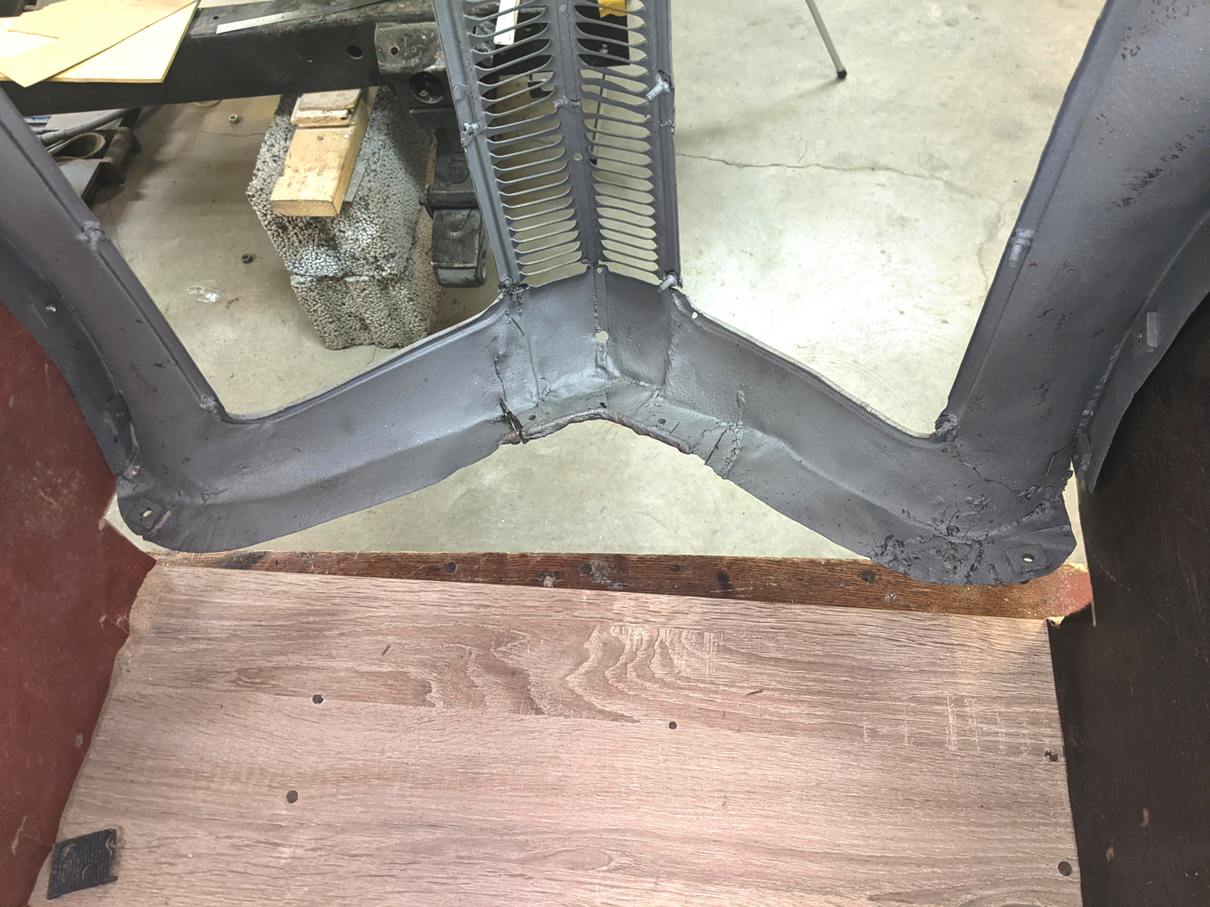

Nina ja iluvõre kokkupanek on mosaiikmõistatus, kus tükid tuleb ise valmis teha.
Kuna selle aja insenerid ikkagi lähtusid enamasti tasapindade põhimõttest, siis tuli alumine väga kujust ära osa eraldada. Nii sai põhikuju paika.
Kolmest olemasolevast ninatükist tuli ohverdada ka teine, kuna keskosa ribisid ei jätkunud ning alumise osa kuju oli enam-vähem säilinud hoopis teisel tükil. Iseenesest on hea, et on mille vahel valida.

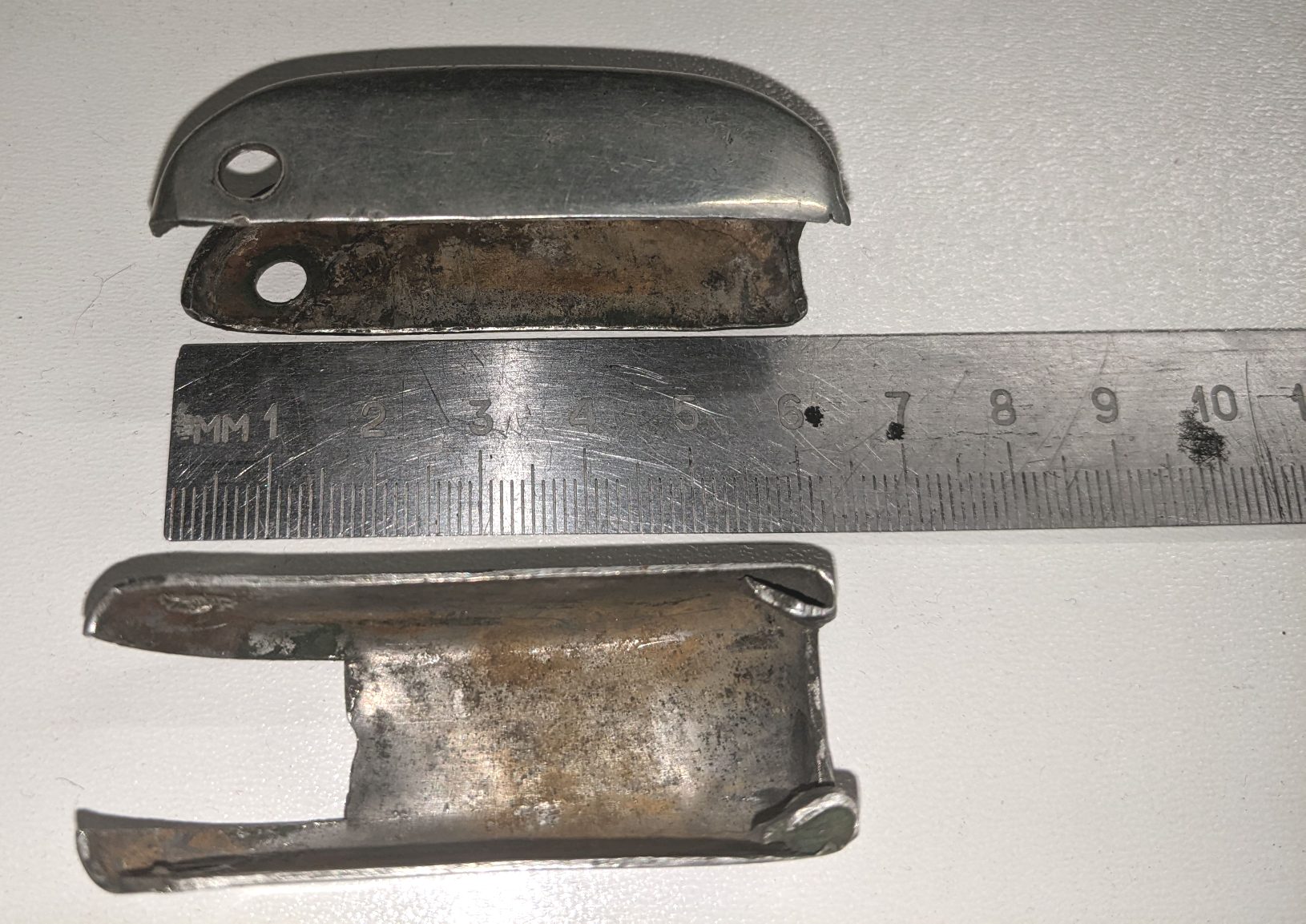

Tina panemises ja viilimises midagi eriti näidata ei ole. Valmisid katusekinnituste alumiiniumkatted.
(29-04-2023, 21:05 PM)indreksirk Kirjutas:   Valmisid katusekinnituste alumiiniumkatted.
Pakkusin nende tegemiseks lahenduse 205ndas postituses, kas see läks käiku või mingi muu variant?
(29-04-2023, 21:40 PM)Marko Kirjutas:
Aitäh soovituste eest. Seekord see ei tundunud toimima. Sarnase kerega Wanderer W23 on taastamisel ka Lätis ning need detailid on mõlemal samasugused - kere valmistaja on Gläser. Need konkreetsed detailid said valmis Andrejs Rode abiga. Püüame teha koostööd detailide osas, mis kattuvad.
