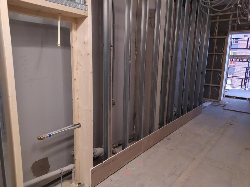

Ma loen ja mõtlen ja katsun nuputada, et millega putka autor igapäevaselt leiba teenib... Ja kas üleüldse mingisugusedki elementaarsed ehitamise alased kogemused puuduvad?
Vbl oleks mõistlik leida see tunnike vaba aega, et kuskilt pärisobjektilt läbi käia ja vaadata, kuidas need vaheseinad valmistatakse, et saada aimu vähemalt, et millest need valmistatakse?
Ja et kuidas nende külge kinnitatakse kraanikausid ja äravoolud ja muudki furnituurid selliselt, et need ka sinna koos seinaga õhu külge kinni jääksid, mitte esimese küünarnukiga toetamise või -tõmbetuule peale koos seinatükiga põrandale ei prantsataks...
Päris-päriselt ei näe mingisugust mõtet siin hakata seletama, et kuis ja mis, sest poolelioleval objektil natuke ringi patseerides saab minu arvates kõige parema pildi kätte, kuidas n.ö. sitast ja savist ehk siis lötendavast karkassist ja mingisugustest pudi- või kipsplaatidest on võimalik ehitada asju, mis asjatundmatu korralikult ära petavad ja viisaka ekspluateerimisega on võimelised ajahambale vastugi pidama.

Ehitaja pole, aga arvamus on ikka. Ise tegin tööruumidele seinakarkassi 100x22 lauast, 50 peno vahele, panin ka 100 villa mõnda kohta, aga sellega jama, peno iga kell parim valik(minu jaoks).
On seinas nii suur keraamiline kraanikauss kui ka veeboiler ja pole veel ära kukkunud(10-s aasta jookseb) ja kõik saavad kasutust pidevalt. Ei mäleta aga kindlasti sai raskematele asjadele mingi tugi pandud karkassi sisse, pinnakatteks on katuseplekk.
Osadel ruumidel on vaheseinad tehtud nii et saab 1.2x2.4m peno täpselt karkassi vahele pista ja lagi üldse 1.2x3.0m penost, siis vähem vahutamist.

keskele saab ju 2 roigast panna(mitte 50x50) ja nurgad tehakse nagunii mitmest roikast spets asendis ja kui viimasel pildil olevad torud lähevad pea kohal asuva valamu jaoks(mingi uut tüüpi peapesu süsteem raudselt), siis pole jah sinna keskele ühtegi horisontaalset roigast enam juurde vaja, mis muidu kätepesu valamut hoiaks
