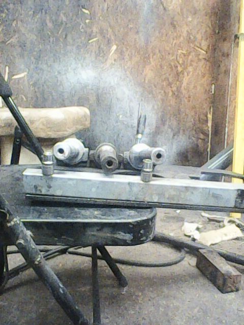

Väike näide tootmisporrist.

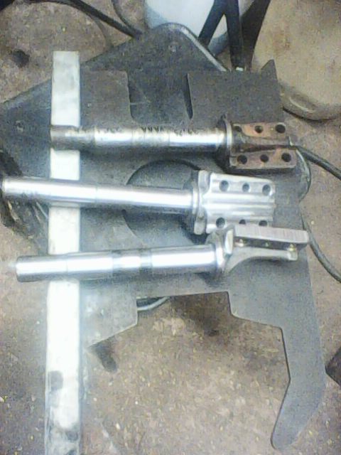

Ostetud minu kodulinnast ja proovides selgus, et rattad vaatavad nii kõõrdi, et vene keelega ei saa ka väljendada ning väiksema jooksilaiusega võivad rattad alt kokku puutuda. Rolleyes

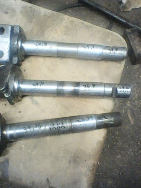

Mõõtsin strateegilisi pindasid ka ja jälle venekeel...
Et nad alla on ma saan aru, visatakse kaugelt sisse ja las loksub aga et üks pind ülemõõdus...
Siis tekib küsimus mitmendalt korruselt nad neid alla loobivad et kõik nii mõlki on pekstud?
Selline erinevus siis nurkades...

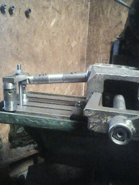

Eks sai neile freesi näidatud ja nüüd on nad vähemalt ühesugused...

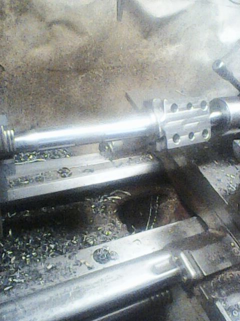

Lasin liugpinnad ka vähemalt ühte mõõtu ja eks teevad reguleeritava hõõritsaga puksid.
Paar tundi rahulikku tegevust ja enamvähem, kui arvata välja et üks on karastamata jäänud.
Muidugi ega teine ka karastunud pole sest viiliga küll vahet ei tee...
