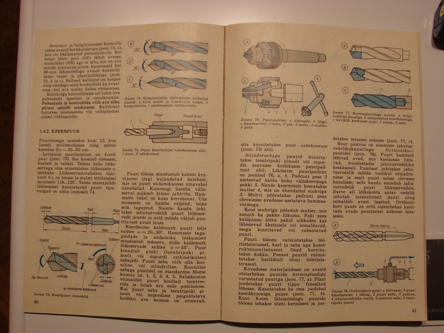

Üks riigikeelne ürik kus on käsitletud küsimust, värviliste piltidega ja puha.
Originaalis on ilmumisaasta 1979 ja riigikeelne tõlge 1990
Tekstis märgitud "läbivate jahutuskanalitega Ovtshinnikovi puur" oli ka allpoolmärgitud Riistakataloogis juba olemas aastal 1901
Riistakataloog aastast 1901 ja puuriteritusrakis. Ei ole tegelikult juba pikemat aega siinilmas uut.
