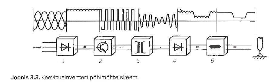

Invertertehnoloogial keevitusvooluallikas on tegelikult keerulisem kui vaid lihtsalt näiteks autodesse mõeldud inverteritel. Piltlikult on see ka ära toodud keevitusvooluallika andmesildil. Näiteks lisasin fragmendi ca 20 aastat vana AC/DC Tig andmesildist.
Vasakult liikuma hakates näitab 1 ning ~ sisendit, ehk antud juhul 1-faasilist vahelduvvoolu.
Järgmisena on skeemil alaldi tingmärk, mis tähendab et vahelduvool alaldatakse alalisvooluks, tavaliselt 325 V.
Edasi aga läheb juba huvitavaks. Kast f1 / f2 tähendabki inverterit, mis tuleb ingliskeelsest mõistest invert ehk pahupidi pöörama. Sisuliselt tähendab see seda, et kasutades kahte või enamat jõutransistori (kas IGBT või ka MOSFET) ning mikroprotsessorjuhtimisega juhtplokki tekitatakse alalisvoolust kõrge sagedusega (20 - 100 kHz) kõrge pinge ning madala voolutugevusega vahelduvvool. Visuaalselt on inverteris toimuv hästi näitlikustatud sellel videol.
Järgnevalt muudetaks saadud kõrge pingega ning madala voolutugevusega vool trafos kõrge voolutugevusega ning madala pingega vahelduvvooluks. Kõrge pinge ning väga kõrge sagedusega voolu muundamine on võrreldes traditsioonilisega võrgupingest toidetavate trafodega olulislet efektiivsem, kuna suure sageduse tõttu ei jõua trafo voolu suuna maha muutudes niiöelda "maha jahtuda" ning kaod on väiksemad.
Viimase sammuna alaldatakse saadud kõrge voolutugevusega vool alalisvooluks.
Vahelduvvoolu võimekusega TIG kui ka MIG/MAG aparaatide puhul lisandub veel üks inverterplokk, mistõttu on vahelduvvooluaparaadid ka kallimad kui ainult alalisvooluga aparaadid. Näitepildil oleval skeemil vahelduvvoolu inverterplokk ei ole välja toodud, tootja on piirdunud ainult alalisvoolu ning vahelduvvoolu tingmärgiga.
Kogu eelnev jutt ka veel kahe pildiga välja toodult, esimene on võetud ühe seadme kasutusjuhendist ning teine A. Laansoo raamatust „KEEVITUS MIG/MAG keevitus“.

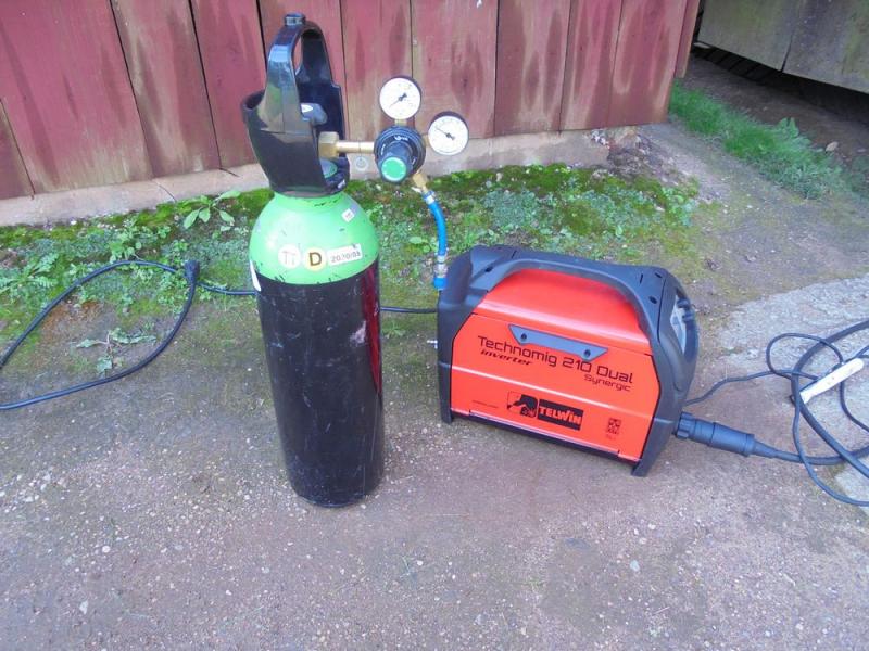

Jaanuari lõpus kasutasin juhust ja müüsin Airokile tagasi oma 10-liitrise ArCO2 mänguballooni, mis sai 2015. aastal ostetud. Tol ajal nad eraisikule suuremaid mingisuguse jonni pärast ei andnudki. Hiljem aga leebusid. Tüütu junnkärakas oli. Mõttetult kiiresti sai tühjaks, aga no hea, et üldse oli.
Asemele võtsin järgmise mõõdu. Vist 20kg-se. Ma peast ei mäleta massi, tšekki pole ka enam käeulatuses. Tegemist samuti seguballooniga Ar+CO2. Maksis 142.-€
