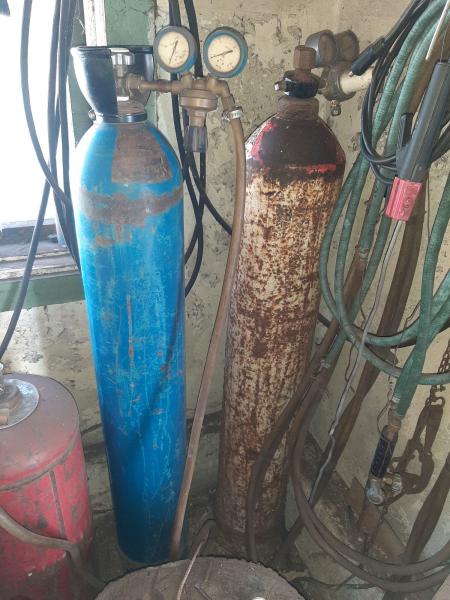

Kas teil rendist ei saa kuskilt üheks päevaks võtta et ümber laadida?
Nimetatud gaas laeb end ise ümber kui tekitada temperatuuride erinevus.
[attachment=96831]
Toas olev balloon on soojatoru vastas ja rõdul on lumehanges.
Temperatuuride vahe umbes 10-15c ja väikese taara sisu läheb teise umbes 2 tunniga.
Millal on üle kandunud?
Balloonil on peal kaal ja sees oleva sisu kaal.
Kui kaal jõuab taaraga samasse kaalu on protsess läbi.
Ühenduseks vajalik raudvara on pärit hüdraulikapoest.
