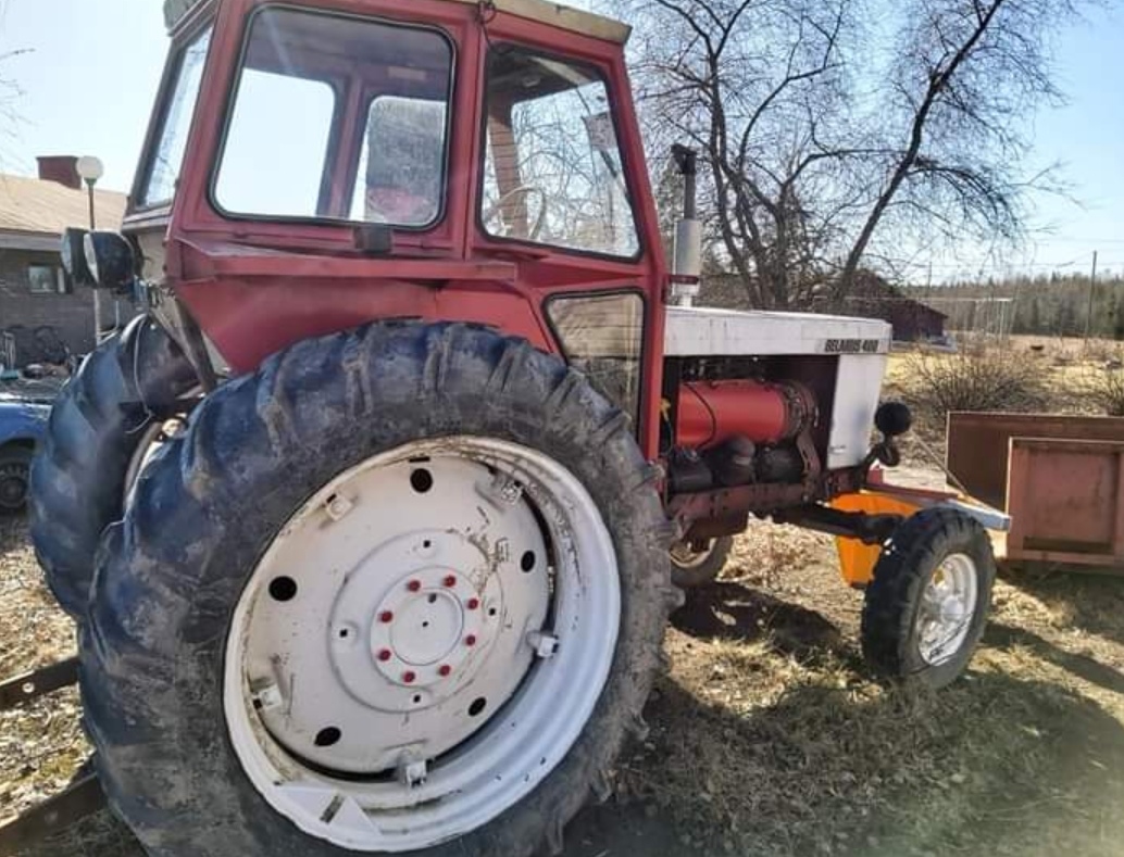

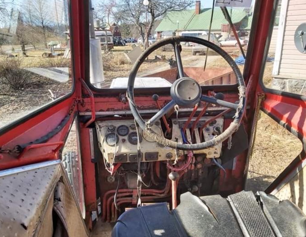

Soomes on just üks vähe inimlikuma varjualusega isend müügis 2.5 kiloga...
Just selline kodus,saadud Eestist 1,7K-ga Mis siis parem-aisad,positsiooni regulaator,käiguaeglusti,haakekonks,külgmise jõuvõtu valmidus,karteri soojendus,som oli ka reeversikangi väga nutikalt pikendanud,laes ja külgedel pehme polsterdus.Ja veel ridapump,kardaanipikendus,el kojamees,ees raskuste kronstein.Miinusteks-tagarattad rummust poltidega,kabiin ikka kitsas.Aasta .72 aprill.
