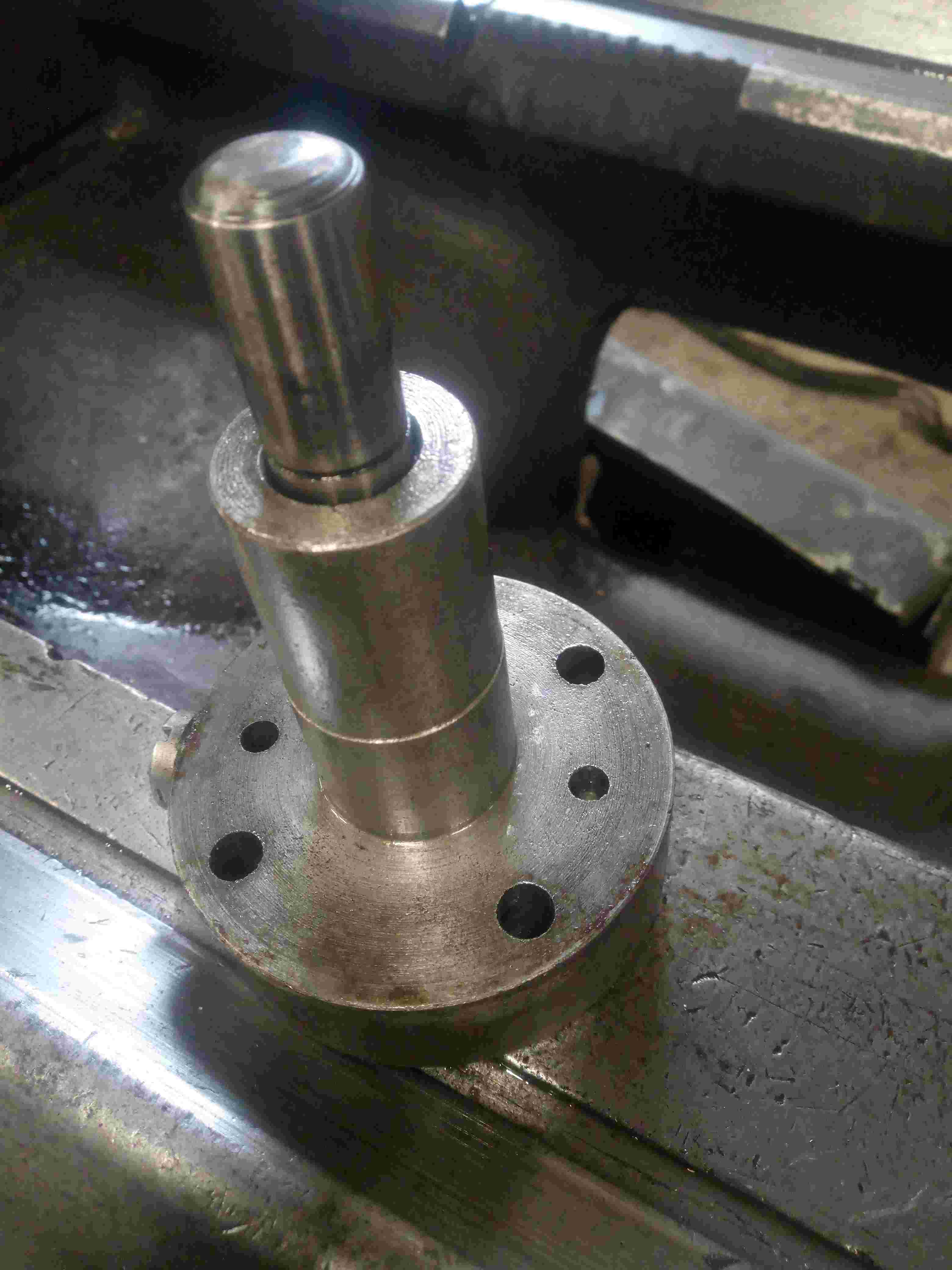

Noh, selle liigutusega läheb ka telgede vahe ja hambumine paigast. Suure tootlikuse ja/või rõhuga asjal võib mõneks ajaks abi olla.
See konkreetne pump on nii 5l/min tootlikkusega ja max. 5bar rõhuga.
Täiesti nõus, et sellest ta uueks ei muutu ja teguviis on rohkem selline ajutise iseloomuga.
Korpuse kulumisest ka slaide pole aga võiks oletada, et kui hammasratta on teljele kinni võtnud ja võll korpuses pöörelnud on ta juba end viltu ära kulutanud, millele võiks vihjata ka vähenenud pikkus.
Ma seda õlituse skeemi ei oma ka muidugi aga kas tal seal ongi üle 0,5bar rõhku kui õli ise avadest välja jookseb?
Kui pump õlist allpool siis sel juhul võiks ta isegi 0,5mm loksuga õli üles lükata.
Tõepoolest hammasrattas on puks sees,aga võll on väga tungalt puksis ja koputades liigub võll puksis.

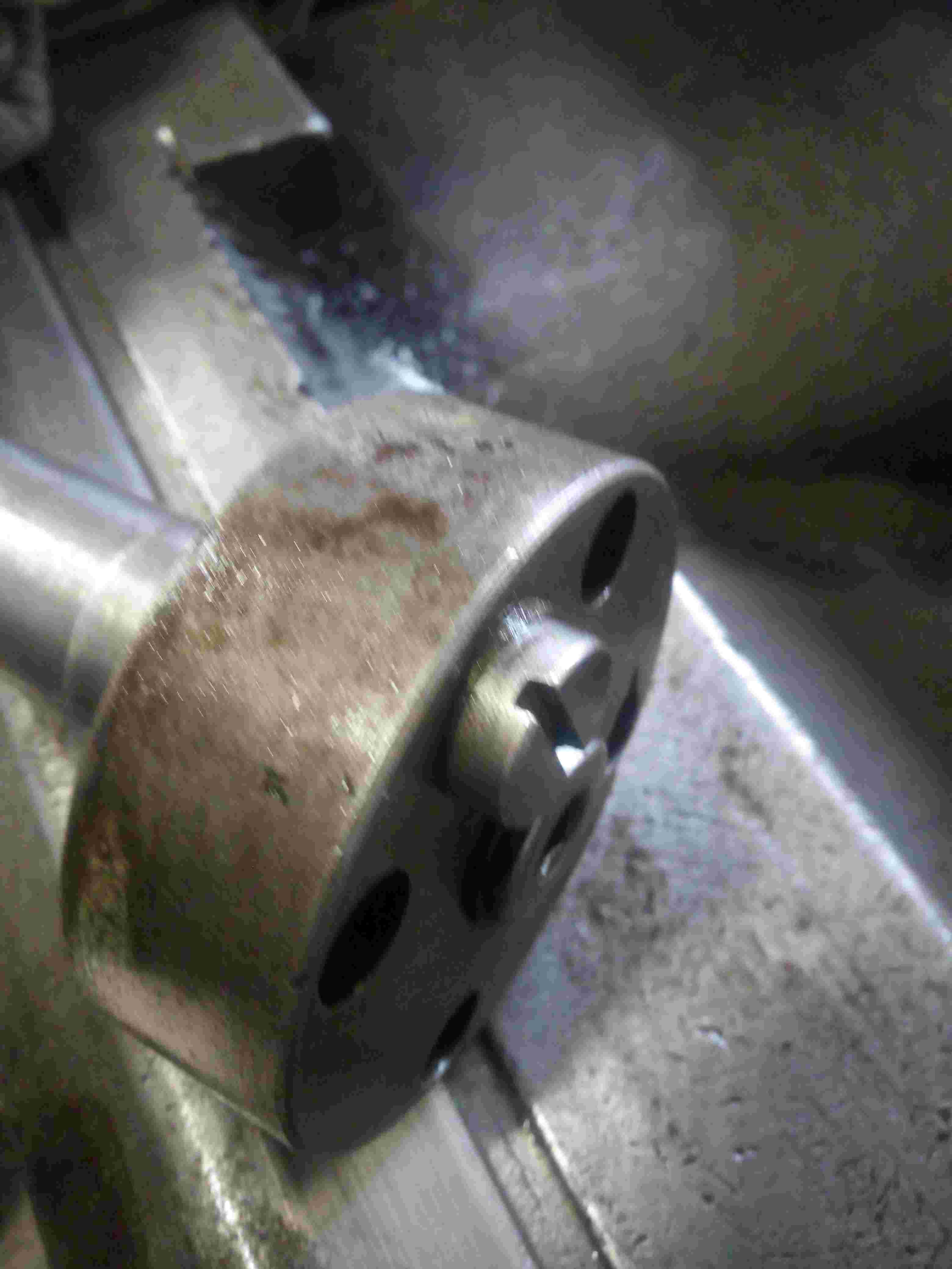

Pingi võllil on mingi hammakas ja see fikseerub võlliga kruviga,aga kruvi paneb jehat kui pole traati ümber.Panin traadi ümber aga traadi sidumise koht käib vastu hammakat,et kuidas oleks juriidiliselt korrekne see traat siduda?Kui see hammakas vabalt töllerdab siis ei saa trapets keerme lõikamiseks vajalikku kiirendit sisse.

Ma saan aru, et kuna tal ühtki klappi pole õlitusel siis sealt jooksebki üle ääre maha mis üleliigne ja torudesse läheb raskusjõu toimel niipalju kui läbi mahub.
Siis põhimõtteliselt võib sinna filtrisse õli kasvõi ämbrist valada, tulemus õlituse seisukohast on sama.
Niiet kui see pump nüüd õieti kokku panna ja pisut püüda reguleerida või teha uued hammasrattad piisab sellest kui ta suudab sealt üle joosta?
Mis aga traati puutub, siis sinna käib vedrutraadist rõngas millel sidumise otsi pole.
Kas tal üks või 2 ringi on seda ei tea.
Tavaliselt on 2 ringi kus teise otsad jäävad niipalju puudu et kruvi vahelt läheb üks keerd läbi ja teise keeru otsad jäävad kruvi sälgu ääre taha et ta end maha ei keriks.
Et traadiga mitte mässata,osta tänapäevane sisekuuskandiga kruvi,mille saab korralikult kinnikeerata,vajadusel liimida.
Tsitaat:Panin traadi ümber aga traadi sidumise koht käib vastu hammakat,et kuidas oleks juriidiliselt korrekne see traat siduda?
Mul sama pink ja kruvid traadiga. Traat pole mitte nö seotud, aga otstes on konksud, sest traat ei hoia looma jõuga vaid takistab kruvi pöörlemast. Ilmselt on tänapäevased lahendused paremad, aga oli enne mind konksutatud, ise konksutasin ja töötab hästi. Traadiks kasutasin 0,8mm keevitustraati. Ühte otsa painutasin alguses paraja konksu, teise otsa ajasin ümber hammasratta ja konksust läbi. Vajutasin konksule kruvikaga peale, et ta ligi oleks ja lahti ei tuleks. Nüüd tõmbasin traadi teisest otsast pingule. Kui pingul, siis käänasin järsult tagasi ja vajutasin kruvikaga murdekoha sisse. Nüüd võib lahti lasta ja saab otsa pikkuse parjaks timmida. Otsi veidi kruvikaga lähemale sudida ja ongi pingul stopper valmis.
Konksud
Tänud mõtete eest.Üritasin keevitustraaiga siduda,aga ei saanud hakkama,enne sidusin tavalise zn ehitustraadiga,ka see ei saanud hakkama.Eile tõin M10x12 stopperkruvi,otsa käiasin pisut ja täpselt niipalju teravaks,et kruvi pingul olekus oleks hammakaga tasa ja vastu teist hammakat enam ei käi ja tundub,et sai hea.
