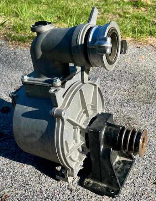

Loodetavasti keegi teab ja saab jagada sellise veepumba tehnilisi parameetreid.
Plaan on kasutada käitamiseks elektrimootorit, aga kui võimas ja milliste pööretega see peaks olema?

Tundub sama pump olema.
https://fioben.ee/aiatooriistad/25471-be...-65hp.html
