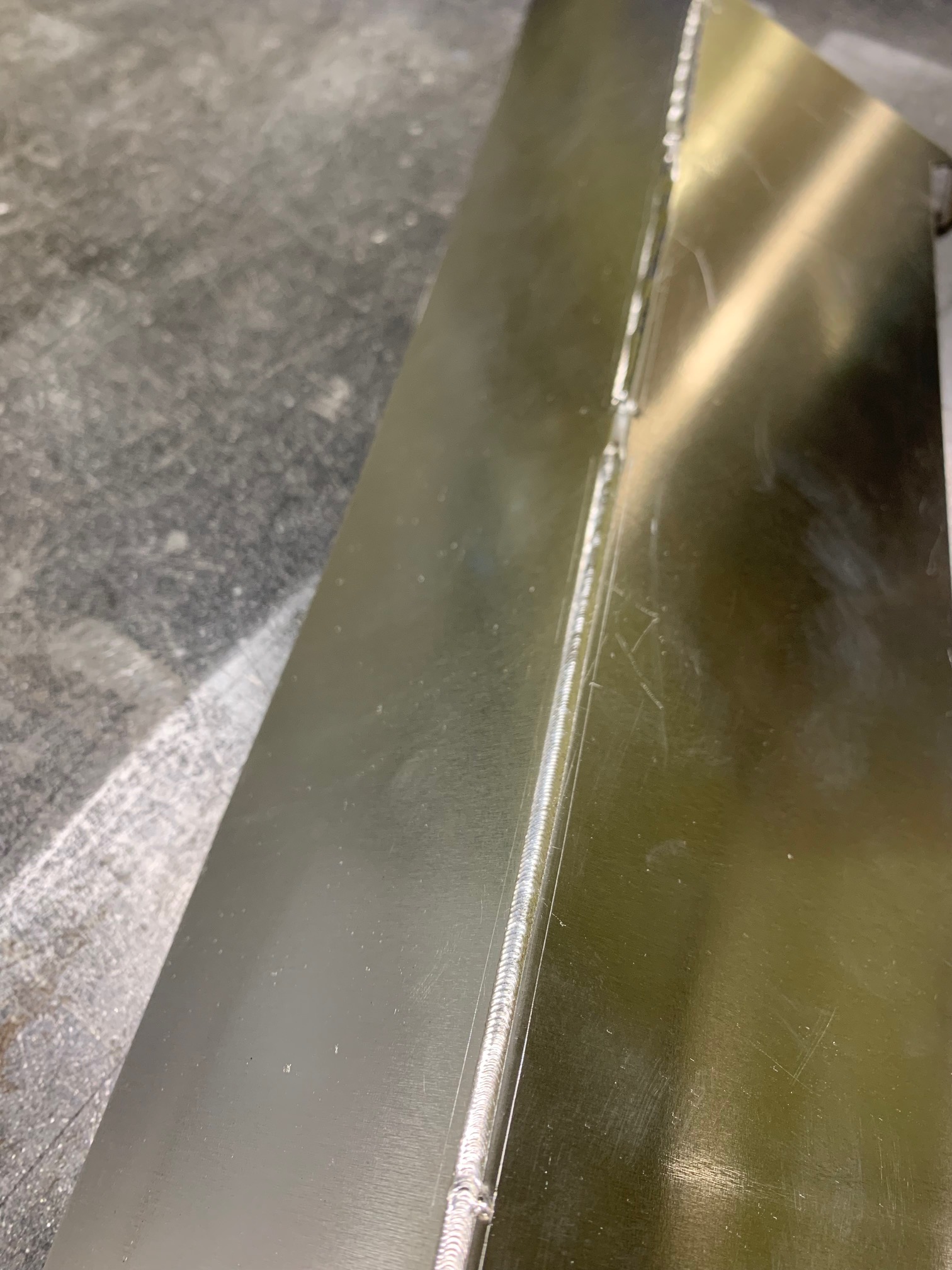

Õnnestus täna proovida hiina imet, ehk laserkeevitust. On ikka ulme asi küll. Ma olen juba veidi aega TIG-iga leiva lauale toonud, kuid alumiiniumit minu masin ei võimalda keevitada ja pole vajadust olnud ka isegi mitte proovida. Täna katsetamise mõttes sai elu esimene alumiiniumi õmblus veetud, no on ikka lihtne küll.
29-11-2023, 10:18 AM
Ega see selle tinutuskolvi moodi asjandusega pole tehtud mida ca saja euriga reklaamitakse?
29-11-2023, 11:59 AM
Korralik laserkeevitus maksab pigem paarkümmned kilo.
29-11-2023, 12:36 PM
Pigem paarkümmend kilo jah. See õmblus oli mingi 15-20 cm ja tõmbasin selle silmajärgi umbes 7 sekundiga.
