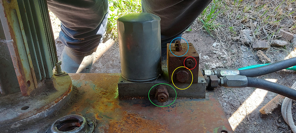

Ahoi! Seletab keegi mulle ära mis avadega on täpsemalt tegemist ja mis nendesse ühendatakse.  Tegemist siis hüdrojaamaga.

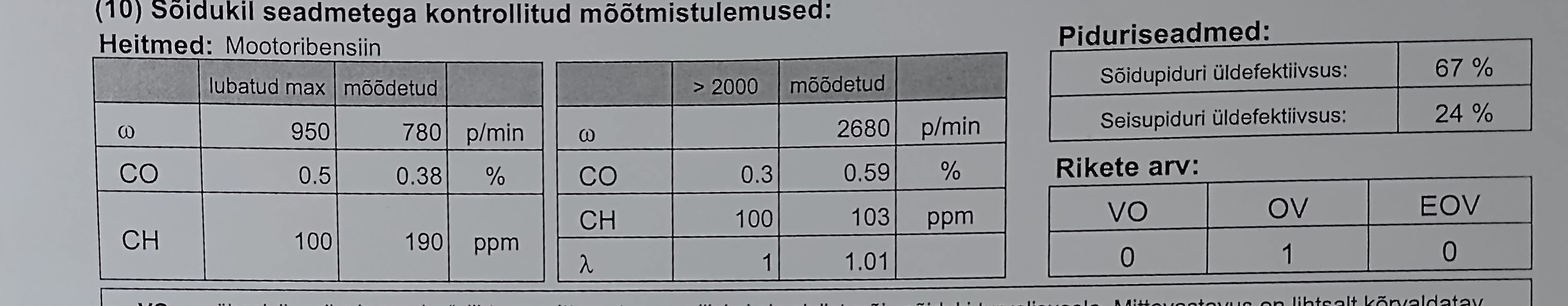

Kas keegi teab veel Golf3 1,6 1993 monopritsest midagi, kuidas need gaasid paika saab? Keegi oskab?

(05-06-2023, 20:18 PM)giordanobruno Kirjutas:  Kas keegi teab veel Golf3 1,6 1993 monopritsest midagi, kuidas need gaasid paika saab? Keegi oskab?
Kuna ülevaatuste lehtedel ei ole hapniku näitu mis kinnitaks või lükkaks ümber oletuse siis ütleks, et esmalt kahtlustaks katalüsaatorit.  Võib ka aidata pikem kuumutamine ~4000-4500rpm
 Kas kahtlusalune on originaal või universaal?
Kas sumbuti on ikka tihe? St. Lekkekohti pole.
Mõõta ära kas temp anduri takistus on õige, soovitatav vahetada lambdaandur ning seda mõne tuntuma tootja oma, selle eluiga on ette nähtud 50t km. Sumbuti tihedus on ka hea tähelepanek ning kui all on universaalkatalüsaator siis need üle aasta vastu pidada ei taha.
Pluss õhufilter puhtaks/välja mõõtmise ajaks. Katti kuumutab hästi 110 alas III käiguga veerand tundi ja siis kohe mõõtmaSmile
Kui kütus on vana, siis ka värsket 98 peale tanklast. Kui rahakott kannatab, siis hoopis alkülaati.
Tallinna rahval on hästi: Speedsteri Hannes veel tegutseb. Mujal ei oska arvutieelse bensuka tegijat soovitada...
(06-06-2023, 07:13 AM)v6sa Kirjutas:   Katti kuumutab hästi 110 alas III käiguga veerand tundi ja siis kohe mõõtmaSmile
Nurga taga paned kinda sumpasse. Üks hoiab kinnast kinni ja teine tuuritab. Mingi viis minti on piisav ja siis kohe kanali peale. Toimis vähemalt Toyota Carina E puhul ja ma arvan, et ka muud masinad alluvad sellele manipulatsioonile kuna  soovitus ülevaataja enda poolt.
Aquila captas non muscas.
Kui paak tühi siis 5l Aspenit sisse ja saad uue auto näidud.
(06-06-2023, 08:51 AM)Walter Kirjutas:  Kui paak tühi siis 5l Aspenit sisse ja saad uue auto näidud.
Ainult siis, kui näidud tulevad tegelikult ka tuksis toitesüsteemist. Kui auto põletab õli või õhufilter on täiesti umbes, siis seda kütusevahetusega ei "remondi".
Tänan kõiki heade soovituste eest. Seis selline: katalüsaator uus; lambda andur veel uuem (Bosch); summuti tihedaks tehtud kolm päeva enne ülevaatust; bensiin 98; sõitsin enne ülevaatust kuumaks kõrgete pööretega, pea 100 kraadini; Pöörete andmine on varem aidanud...
Jäänud on temp andurit uurida ja õhufilter välja ülevaatuse ajaks? Aspen paaki?
Aga päriselt, mis viga on?
Õli tarbimine pole mu arust üleliia suur.
Läbisõit 130 tuh, pigem õige.
Viimased 25 aastat sõidetud ainult suvel.
Do'nt panic
(06-06-2023, 09:36 AM)giordanobruno Kirjutas:  Õli tarbimine pole mu arust üleliia suur.
Tühikäigul HC 190 vs. lubatud 100 on tingitud õlikulust. Kui auto on talviti seisnud siis võiks sellega mõni aeg sõita et rõngad lahti läheksid nt. Kohe seisust tulnud autoga tekivad ülevaatusel tavaliselt üllatused.
Ülevaatusel võib see osutuda veidi tüütuks aga nii vanade masinate puhul on ju täiesti õigustatud küsimus ülevaatajale, kas kütusesegu on rikas või lahja ning et sa reguleerid segu selle järgi kohapeal.
Kui midagi vinguma hakkab, siis ütled, et sul kodus ei ole heitgaasi testrit. Palju CO-d ja CH-d viitab põlemata küttele ehk rikkale segule.
Rikka segu puhul on ülevaatusel kiireim võimalus segu lahjendamiseks keerata lahti voolikuklamber õhulugeja ning kollektori vahel. Nii hakkab masin saama vooliku vahel lisaõhku, õhulugeja mõõdab vähem ja segu läheb lahjemaks. Vajadusel aita kruvikaga vooliku serva vahelt rohkem õhku läbi, kuni ülevaataja oma numbrid kätte saab.
Olen seda varianti korduvalt kasutanud. Kodus, kui rohkem aega, reguleerin segu õhulugeja vedru pingsuse muutmise läbi vastavalt tagumikutundele, keskmisele kütusekulule ja süüteküünalde värvile.
