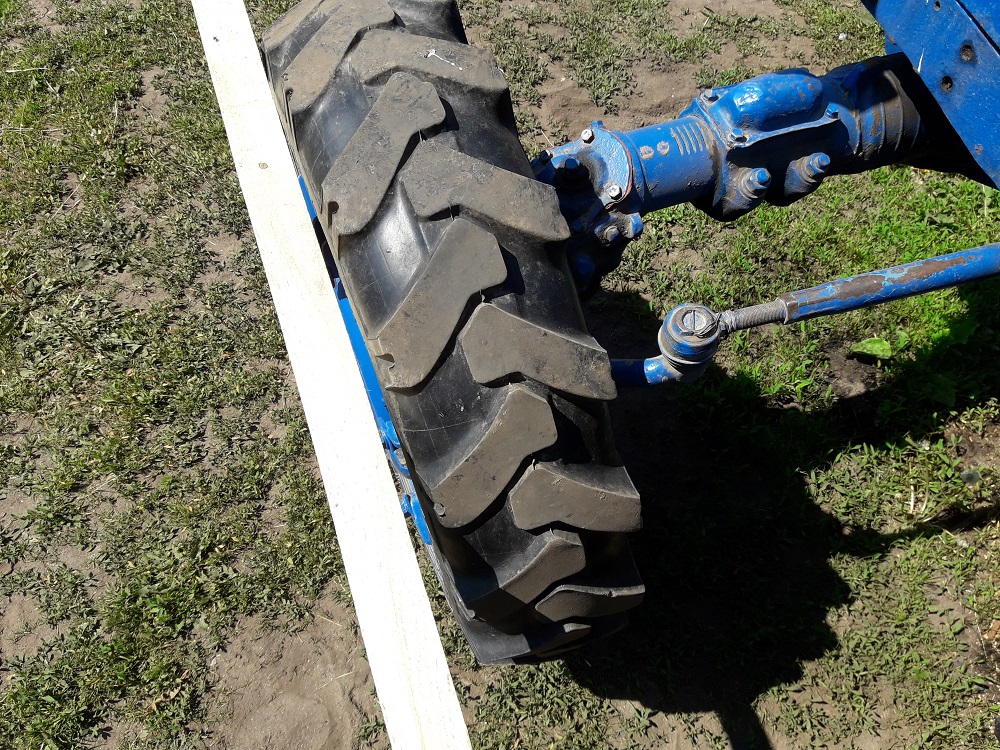

Kas tagaratta välisküljest mõõdetuna latiga peaks esiratta ja tagaratta väliskülg ühel joonel olema. Praegu sedamoodi nagu piltidel. Jubedalt sööb ka esiratta välimist serva. Mõtlesin panna GAZ 53 rehvid kui päris ära kulub.
Kas see on konksuga küsimus? Piltidel on rattad ju veidi vasakule keeratud.
Kui sööb väliskülgi, kontrolli lahkujooksu. Võiks olla sentimeetri jagu, pluss-miinus sentimeeter. Traktori korral, mille veljed võivad olla tublisti köwwerad,mõõda traktorit veeretades samast ratta punktist.

See, kas esi- ja tagaratste jooksulaius peaks olema tagarattaste keskel, välis, või sisekülgede joonel, on pigem kasutaja harjumuse ja soovi küsimus. Tihti on lihtsam, kui on keskel.
Nõndamoodi ei saa sa küll mingit adekvaatset tulemust. Kui tahad kindlasti latiga külgedelt mõõta pead kasutama nelja latti ja need paralleelseks ajama.

Millimeetrites võiks ikka seda mõõta, kuna russi veljed tõesti eriti täpsed pole siis täpselt nullis on hea, nagunii ta lainetab mõni kuni 5mm siia sinna. Aga nulli panna tõesti traktorit edasi veeretades. Üles tõstes võivad muud lõtkud jälle tulemust muuta.
Rooli keerasin otseks pärast kontrollisin, et rooli keskõlak oleks ka otse, siis sai sedamoodi latiga vaadatud. Algul kui russi ostsin siis olid esirattad silmaga nähtavalt lahkujooksuks pandud tol korral ei püsinud ta üldse teel ka, kiskus koguaeg vastassuunda. Tol korral tuttav käis vaatamas, sättis varrastest enamvähem normaalseks. Võibolla ei saanud tol hetkel hea veel.
Võta näiteks mõõdulint ja mööda rehvi siseküljest nii eest -kui tagant. Näit peab sama olema!

Praktika on näidanud, et sentimeeter lahku on hea alguspunkt, kust hakata edasi kokku keerama. Nulliga on see häda, et keskmisel russil on sentimeetri jagu lõtkusid ja kui alustada nullist, siis kipub veoga kokkujooksu palju saama. Kirsi piibel ütleb: kokkujooks 4...8 mm.
Mismoodi küsija seda õlaku otseasendit tõdes? Ning kas õlak on ikka lõtkuta roolivõlli küljes?
Roolivardad peavad ka võrdse pikkusega olema. Eeldusel, et sillapoolmed on võrdselt väljas ja käänmikuhoovad pole kõwweraks aetud. Kui on ebasümmeetria, siis läheb huvitavaks. Pilt ilmselt petab, aga ma mõõdaks küll üle - vasakul tundub vahe rehvi ja rooliotsa vahel suurem olema.

Pilti vaadates ja russi silla ehitusele mõeldes kas rehvid liiga täis ei või olla? Rattad istuvad ju kergelt nurga all ja kivikõva rehviga toetabki rohkem välimisele küljele.
 Kokku- lahkujooks ongi lõtkudega masinal igaühel erinev. Minu russil ntx on silmnähtavalt lahku jooksma pandud, maanteel püsib ideaalselt otse ja rehvi ei söö. Samas põkadel peab vähemalt 5mm kokku jooksma panema, muidu hakkab kiskuma.
Mina jõudsin sõltumatute uuringutega tulemuseni kus kokkujooks on 1mm ning importrehvidel kulumist ei märka.

Mõõdetakse siiski velje servast ja rataste imeliku asendi tõttu väga täpselt samal kõrgusel maast poolel ratta kõrgusel.
Veljele tuleb kohad ära märkida ja veeretada edasi või tagasi et oleks sama kõrgus.
Kokkujooksu nullile väga täpselt pihta saades kaob muide rataste laperdamine kõvakattega teel ka ära...
